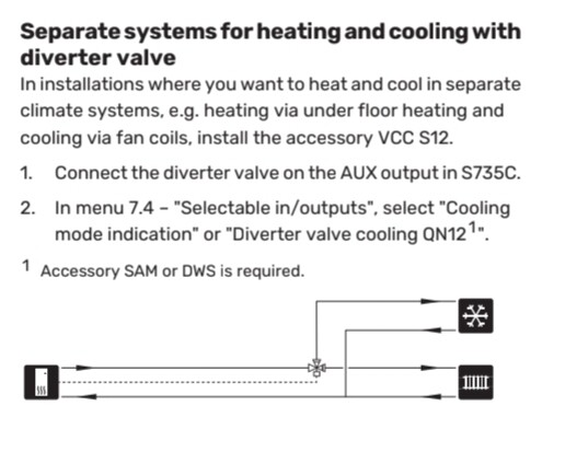

Val av frånluftsvärmepump och eventuell kyla från densamma Nibe s735c
Vi håller på att bygga nytt och står inför valet på värmepump. Vi har beslutat oss för att vi kommer att köra på frånluftsvärmepump, vilket är standard med hustillverkaren. De pumpar det står mellan är Nibe s735 alt. Nibe s735c där den senare har möjlighet till kyla.
Vi kommer även att installera mekaniskt tilluft där tilluften kommer drivas av Nibes Sam s42.
Det som vi funderar kring är då kylfunktionen på Nibe s735c då det är väldigt svårt att hitta någon information gällande detta. Då man läser i manualen förstår jag det som att det går att koppla kylfunktionen så att den går i antingen värmesystemet dvs. golvvärmeslingorna(det har vi uteslutit) eller att man kör det i tilluften och kopplar det till ventilationen. Här har vi då tänkt köra via ventilationen då det känns vanskligt att trycka ut kyla i golvvärmeslingor.
Är det någon som har denna pump och har någon input hur väl det fungerar, eller är det någon som har lite mer kunskap gällande just denna pump? Är det värt att skaffa den eller inte?

Tänk på att kyla via den normala ventilationen bara har en begränsad kyleffekt pga det låga luftflödet. Typ FTX med frikyla. Ganska många blir missnöjda med kyleffekten när det blir en riktigt varm sommar. Viktigt att komplettera med persienner och markiser etc så man inte har direkt solinstrålning.

Det står i manualen till s735c att den kyler värmebärarkretsen. Det går ju utmärkt att sätta trevägskranar på den och ha en separat kylkrets så att man i kyldrift skickar vattnet åt ett annat håll, företrädesvis ett par fläktkonvektorer. Det blir dock extra rördragning.
Ett driftläge där den kyler via ventilationen kräver samma sak, att man drar upp värmebärarvattnet (i detta driftläge kylbärarvattnet) till någon form av ventilationsbatteri.
Du kommer aldrig få pumpen att kyla huset som den är från fabrik om du inte går via golvslingorna. Om du tänker efter själv inser du säkert varför.

Gällande att köra kyla i golvvärmeslingorna så blev vi avrådda till just det då det tydligen var osäkert med kondensering och hur själva golvet skulle påverkas av växlande kyla och värme.aspa-hasse skrev:

Angående att koppla kylan till ventilationssystemet så har jag förstått det som att det är som med bergvärme och frikyla, dvs. att det blir lite lägre effekt med anledning av lågt luftflöde. Men jag tänker att det ändå bör göra en viss skillnad på innertemperaturen.
Bifogar urklipp på det jag läste om att dra kylan till ventilationen. Om jag förstått det rätt så säljer Nibe en ventil (vcc s12) och att man via denna kan koppla så att enbart kylan skickas ut till exempelvis ett kylbatteri i ventilatilationssystemet. Annars kan jag ha missförstått just det?
Ventilationen kommer drivas av Nibe Sam s42. Det är då den som tillser tilluften och möjliggör att köra förvärmd tilluft till frånluftsvärmepumpen. Utöver det blir det vanliga spirorör med tilluftsventiler.tommib skrev:

Gör rätt från början. Köp luftvärmepump(ar) för kyla. Det är dessutom en mikroskopisk investering i ett husbygge.
Sen har ni även backup med värme den dagen frånluftsvärmepumpen krånglar. Ja det kommer den givetvis att göra.

Vill minnas att om man har flöden runt bbr, att det blir typ 15W per m2 via ventilation. Normalt behövs typ +50W/m2, mycket mer om man har stora fönster.
Beror såklart på vad man har för behov av inomhustemp, om man vill ha 22 eller 25c.
En helt vanlig LLVP, typ enklare bosch AC kostar väl runt 15k att installera och ger väl en 4kW eller så. Ett par hundralappar per sommar räcker till ganska mycket kyla i en sådan.
Jag tror man ska hålla det enkelt och skippa kyla via tilluft, minskar även risken för kondensproblem.

Känns som att det bästa och enklaste kanske ändå är att ta standard flvp utan kyla och installera en Luftvärmepump.R Runnis skrev:
