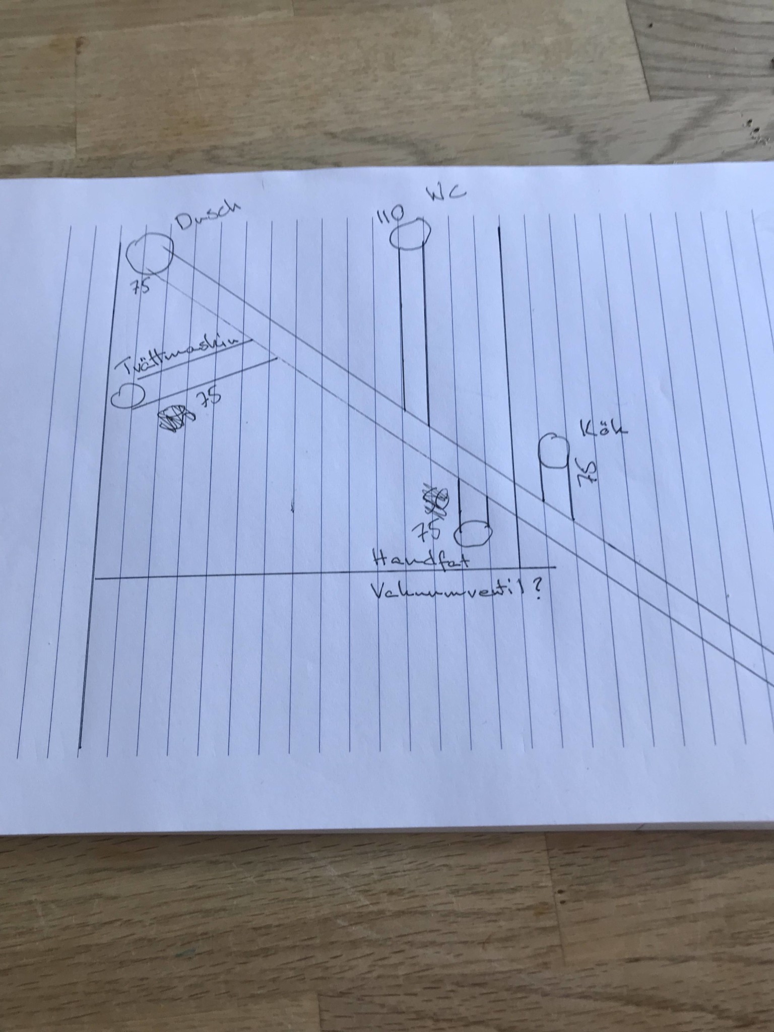

Hejsan,
Jag ska bygga ett attefallshus på min tomt och undrar hur man kan lösa ventilation av avloppet. Bifogar en skiss på hur jag har tänkt mig så får ni gärna rätta mig.
Skissen ska föreställa en vakuumventil placerad före vattenlåset under handfatet (i en komod kanske)
Till saken hör också att det är ett sovloft över toaletten så blir lite osmidigt att dra ett klassiskt ventilationsrör upp genom taket. Och undviker gärna genomföringar i yttertaket.
Mvh Joakim

Nja, håller inte med om det.
Rätt monterad och i bra skick så luktar det inget.
Så jag tycker att det ser OK ut.
Vi hade vakuumventil i vårt första hus i över 20 år utan problem.
