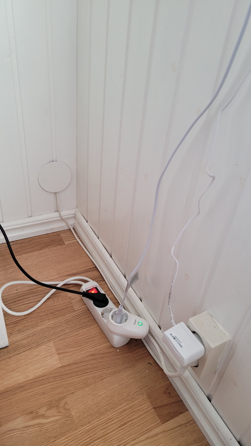

Jag ska renovera vårat kök och vill dra kabeln till ett existerande vägguttag (byta till ett 4-vägs) inanför vägg då det kommer att stå en köksbänk intill väggen och det ser snyggare ut.
Men det lär ju vara reglar i hörnet.
Några förslag på lösning?

Jag antar att du även måste flytta väggtaget eftersom det kommer att stå en köksbänk där det nuvarande uttaget sitter.
Om du kommer att ha skåp under bänken går det kanske att dra kabeln utanpå skåpets bakre vägg?
Sätter du det nya uttaget på vägen strax ovanför bänkhöjd?
Det är tänkt att bli ett nytt uttag ovanför bänken från dosan (borde gå lätt att dra innanför vägg) samt att flytta befintligt något längre ut.
Ikea bänkskåpet är bara 37cm djupt. Kanske går att dra det nedtill under skået genom täcklisten. Men inte lika snyggt som att ha det i väggen.
Ska du dra kabeln innanför väggen så måste du ju riva upp väggen, och då är det väl inte så svårt att borra genom reglarna och fälla in elrör.
Finns inget knep att dra den innanför väggen utan att riva väggen?
Kan kanske dra en list efter skåpsockeln till vägguttaget, Borde vara ok va?

Kan du inte spika en kulo snyggt på golvsockeln ?
Är det tillåtet att spika den?
Du har större estetiska krav än jag. I ett köksskåp tittar jag inte speciellt ofta på bakre väggen. Det brukar stå en massa saker i skåpet som skymmer sikten.
Varifrån kommer sladden som går till det befintliga vägguttaget? Det kanske går att dra sladden en alternativ väg? Kanske på andra sidan väggen och sen igenom väggen?
