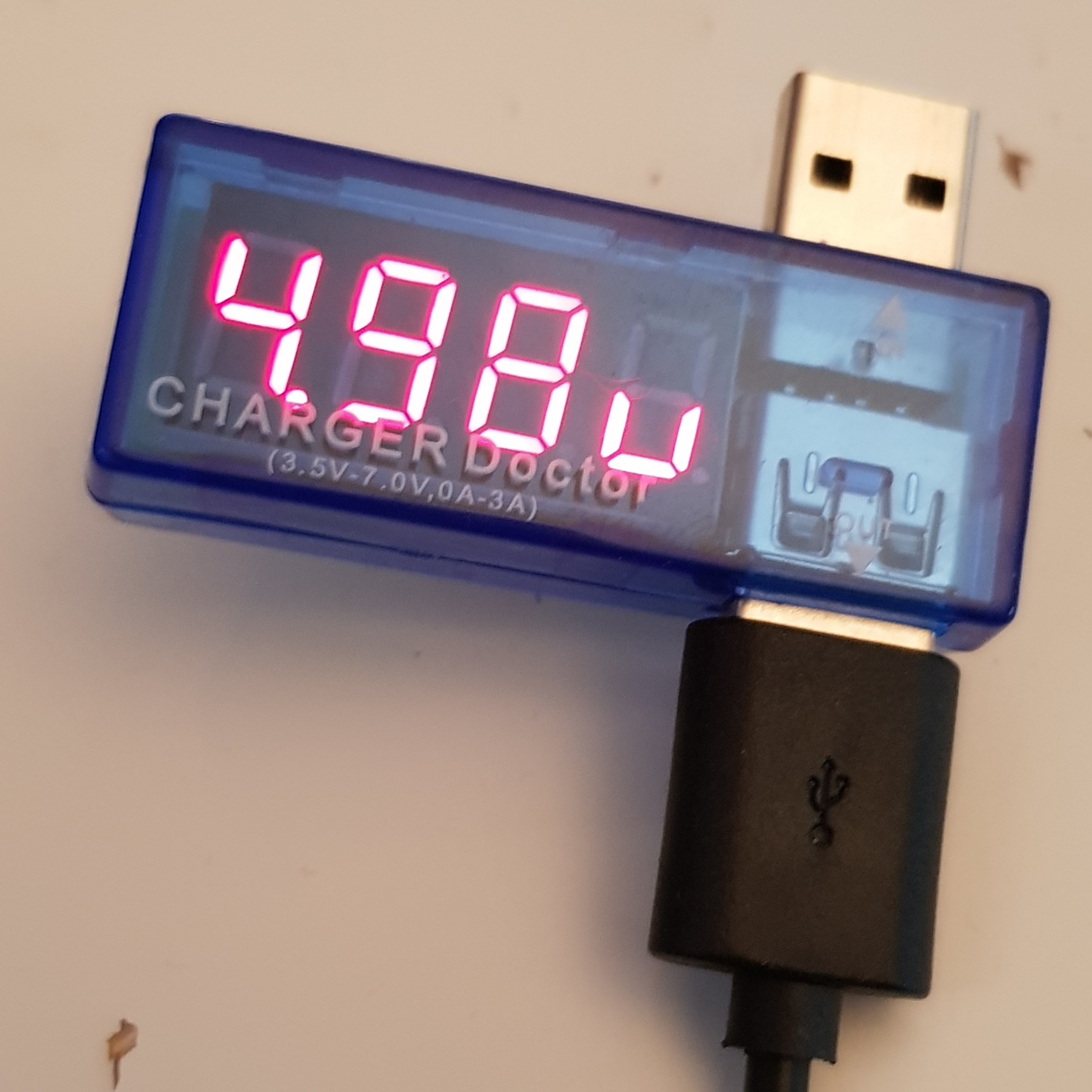

Hade en elektriker hos mig idag som installerade en ny kontakt med inbyggt usb a och usb c uttag.
Men varför tar det ca 1.5 Tim att ladda mobilen i usb a uttaget och 6.5 Tim i usb c? Borde väl vara tvärt om ?usb c är ju nyare o snabbare .

Såhär ligger det till .
Använder Samsung Note 10 plus.
Använder en usb c till usb c kabel från min frus Samsung .
Sätter jag kabeln i uttaget o mobilen så tar det ca 6tim att ladda fullt . Sätter jag samma sladd i telefonen och frugans original kloss och sedan i väggen i samma uttag så tar det under 1tim att ladda fullt . Tar jag sedan en annan kabel av god kvalitet usb a till c o sätter i telefon och och usb a uttaget i väggen så tar det ca 6tim igen . Med samma kabel i min original kloss tar det ca 1.5tim .
Har provat flera olika kablar av båda varianter men får samma resultat . Dvs kabeln klarar den höga hastigheten men inte usb c uttaget .

Lite otydligt men jag tolkar det som att båda USB-uttagen i ditt nya vägguttag ger samma laddström?
Då är allt i sin ordning, utan det är en fråga om vad det är för laddare du köpt. Troligen hänger inte Schneider med i utvecklingen.
Till saken hör troligen att din "original kloss" är en snabbladdare.
Kjell hade en USB-multimeter som visar spänning och ström som jag funnit användbart. Den finns dock inte kvar i sortimentet, men finns kanske i andra butiker.
USB-multimeter visar 4.94V på digital skärm med texten "CHARGER Doctor" och ansluten USB-kabel.
