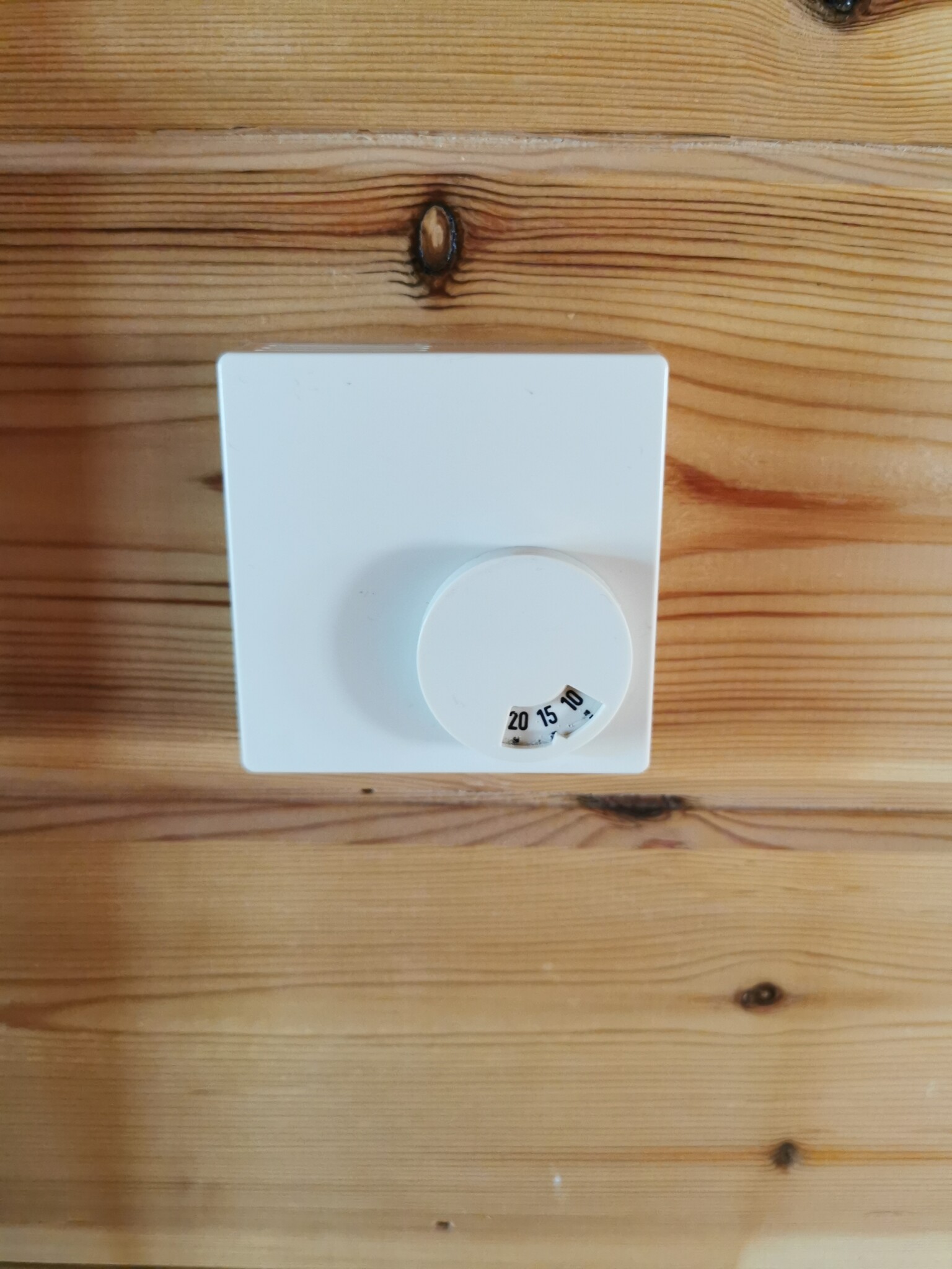

Nyss inflyttad i en fjällstuga och jag undrar funktionen på denna väggivare. Min bild är att den styr elementens av/på läge genom att bryta eller starta matningen till dem.
När temperaturen går under de angivna värdet startar strömmen till elementen och dem värma till deras avgivna temperatur. När värmen sedan når väggivaren en bit bort, bryts strömmen till elementen.
Har jag uppfattat detta korrekt och om annat hur funkar den?

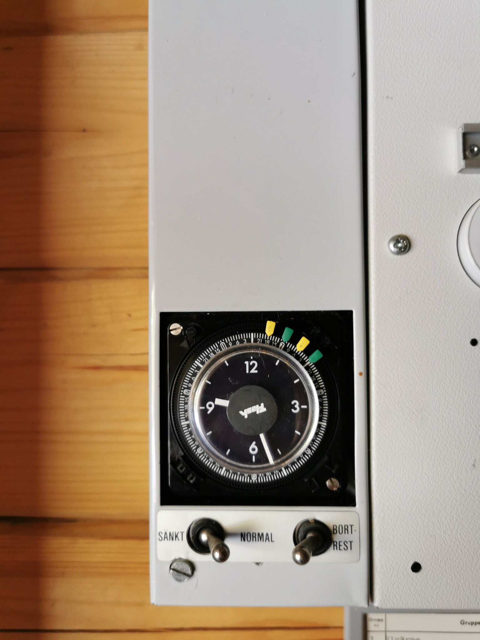

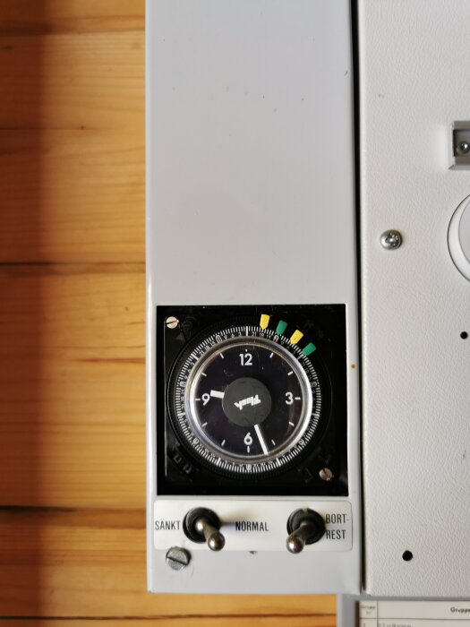

Fråga två, I förrådet har vi en etermo enhet. Hur ställer man den och hur fungerar den i kombination med styrenheten inne i huset? (bild 2)

  • Vit termostat monterad på en vägg i träpanel, med en ratt som visar temperaturinställningarna 10, 15 och 20 grader Celsius i svart text.
  • Timerenhet med urtavla och två brytare för inställning av elementdriftläge, med inställningsalternativen "Sänkt", "Normal" och "Bortrest".
Du har uppfattat termostaten funktion rätt.
Tiduret är för styrning av "nattsänkning", där man kan ställa in om temperaturen ska sänkas vissa tider på dygnet.
