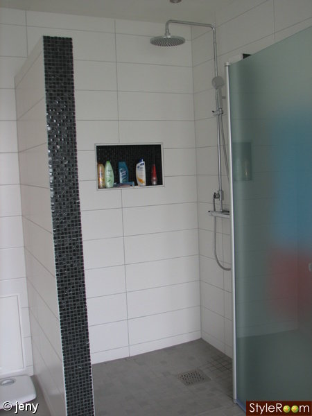

Låt det vara, inga problem att täta och anslutningen är inte heller något problem sedan.
En nisch är förresten inte en utbyggnad som du har gjort utan en inbyggnad i väggen, se bild:
Måste bara säga: Vilket fin dusch hörna :)
