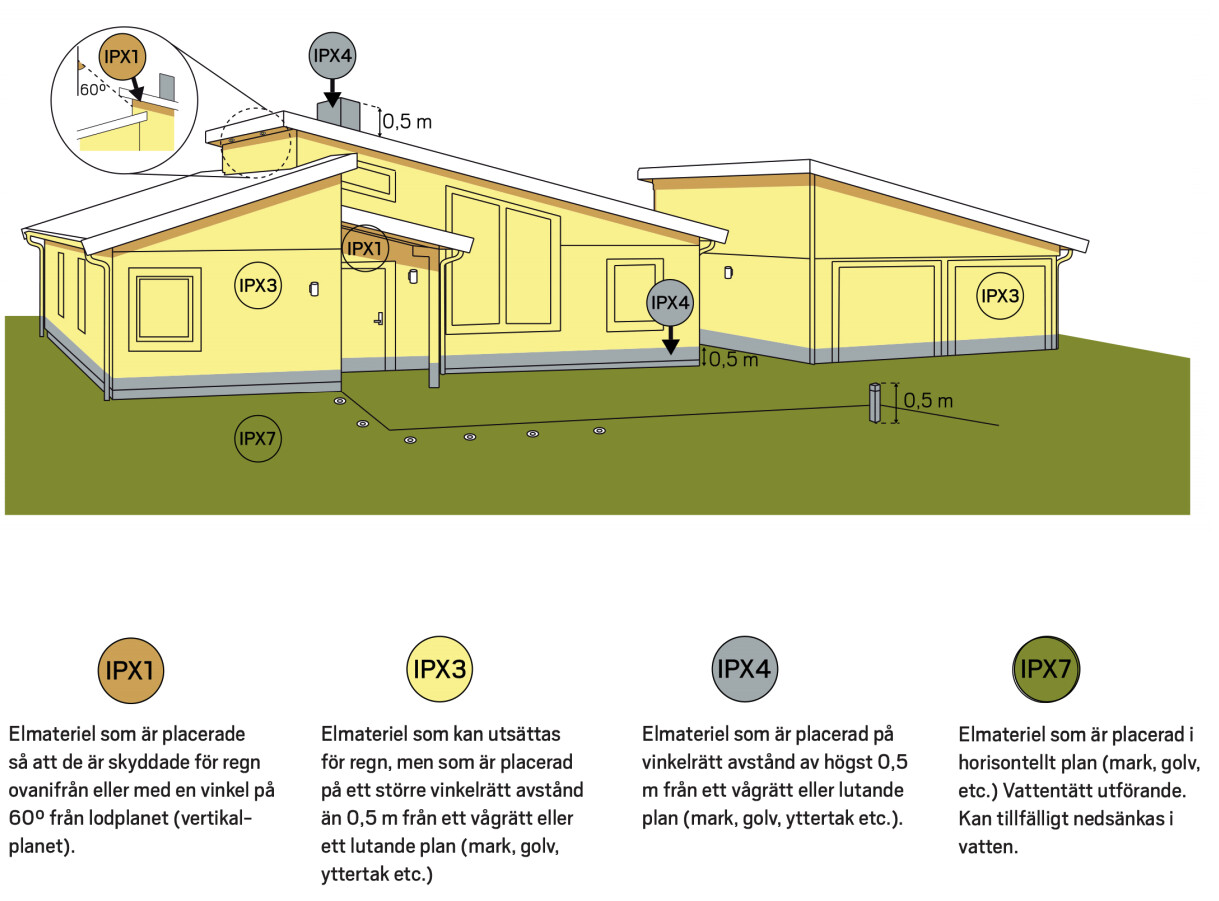

Är det helt Ok eller ej att montera en JFB i en carport med tak och 3 väggar (en öppen sida)? Krävs någon viss kapsling och/eller avstånd ifrån utomhus?
Det finns krav på IP-klassning, se bild,
Illustration av ett hus med markeringar för IPX1, IPX3, IPX4 och IPX7 som beskriver krav på IP-klassning för olika placeringar av elmaterial.
JFBn behöver sitta i någon typ av normkappsling, beroende på placering så räcker IP21 vid "rätt" placering eller krävs det IP44 vid "fel" placering.
Även om det räcker med IP21 så kan det vara bra att välja IP44 i alla fall.
avh67f och 1 till
Montera i ip 44 kapsling
