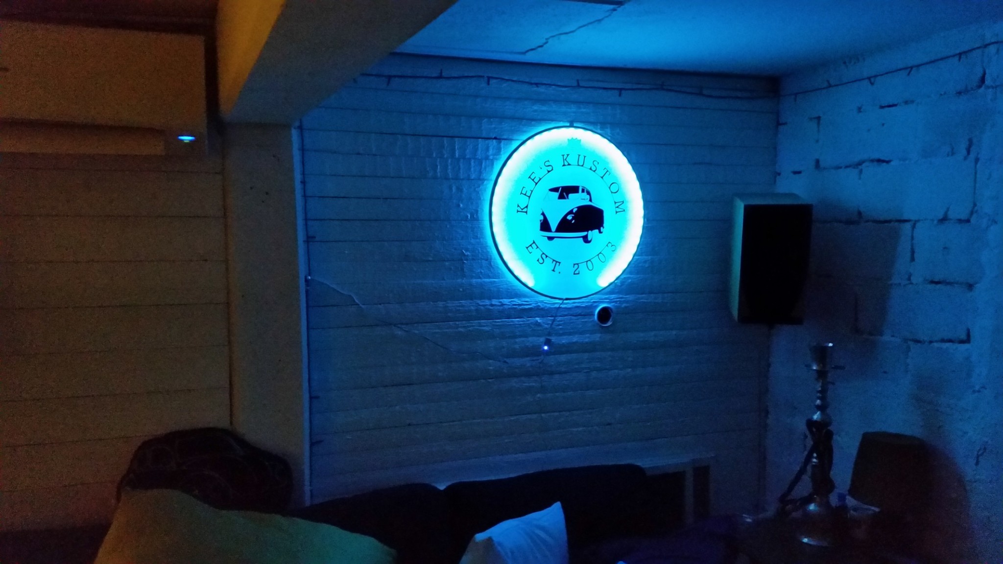

Har funderat ett tag på vad jag vill göra av en ljusskylt jag gjorde mest på kul. Och jag har kommit fram till att jag iaf vill undersöka möjligheten att hänga den på fasaden, nu hänger den inomhus.
Det är både en materialteknisk fråga, såväl som en elteknisk fråga.
Skylten är gjord av ett trumskinn påträtt på en aluminiumsarg, med vinyldekal och belysning medelst en LED-slinga klistrad på sargens insida.
Själva ledslingan styrs av en driver (syns som en blå prick under skylten), som i sin tur matas av en klass2-transformator och jag tror det hela går på 12V. Så det enkla vore ju att koppla in transformatorn inomhus, dra en lång (och därefter dimensionerad) tvåledad kabel ut till skylten. Huruvida drivern, den som styr ljusslingans färg och "program" ska vara ute eller inte vill jag låta vara osagt, jag minns inte exakt hur den är konstruerad, men jag misstänker att skarva kabeln efter drivern kan bli knepigare än mellan driver och transformator. Drivern kan säkert gömmas inne i skylten om så behövs.
Skulle ledslingan paja är jag inte särskilt ledsen (det är en begagnad slinga), men jag vill ju inte elda upp huset.
Men hur vädersäkrar man själva "armaturen"? Trumskinn är väl animaliska och bryts ner därefter. Aluminiumet är det ingen fara med, ej heller dekalen, för den är vädersäker så det räcker, det har jag testat. Själv tänker jag att man sprutar på ett antal lager klarlack över hela skapelsen för att kapsla in det hela.
Men tankar och respons på detta "bonusprojekt" tas tacksamt emot. Skylten passar inte riktigt inne och det vore kul att mötas av detta sken i vintermörkret. Det är inget som behöver hålla hela livet, men det vore tråkigt om den blev sabbad på en gång.
