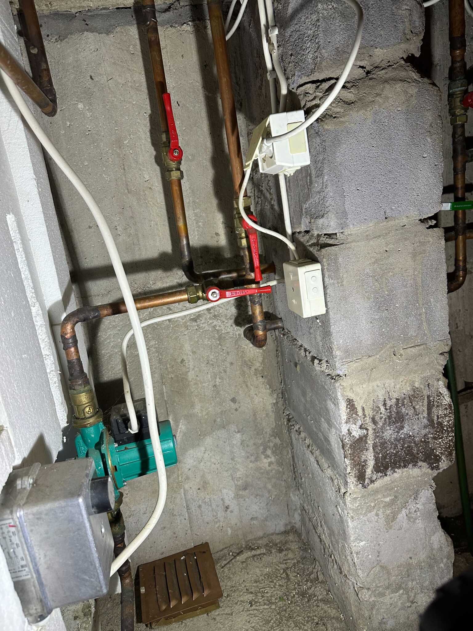

Jag har nyss gått och blivit med fritidshus. I huset så finns en värmepanna man eldar i för att få upp värmen i en ackumulator tank som är under huset som i sin tur skickar vatten till radiatorerna i huset. Jag är mest osäker på hur allt fungerar då det är första gången jag ska använda det. Bifogar bilder på hur allt ser ut under huset. Det finns shuntventil, ackumulator-tank på cirka 900liter, pump etc. För mig behöver allt inte vara helt perfekt inställt utan jag vill mest kunna elda de helger jag är här för att få lite jämnare värme i huset. Jag har också förstått att tanken är stor så den borde kunna peta ut värme i elementen några extra dagar i veckan då jag inte är här.
Vore perfekt om nån visste vad som är "standard" iställningar på t.ex. shuntventilen, vad som behöver ha el etc. Är helt nybörjar och vill inte göra fel. Jag tycker det är så många olika delar som jag knappt vet vad de gör.

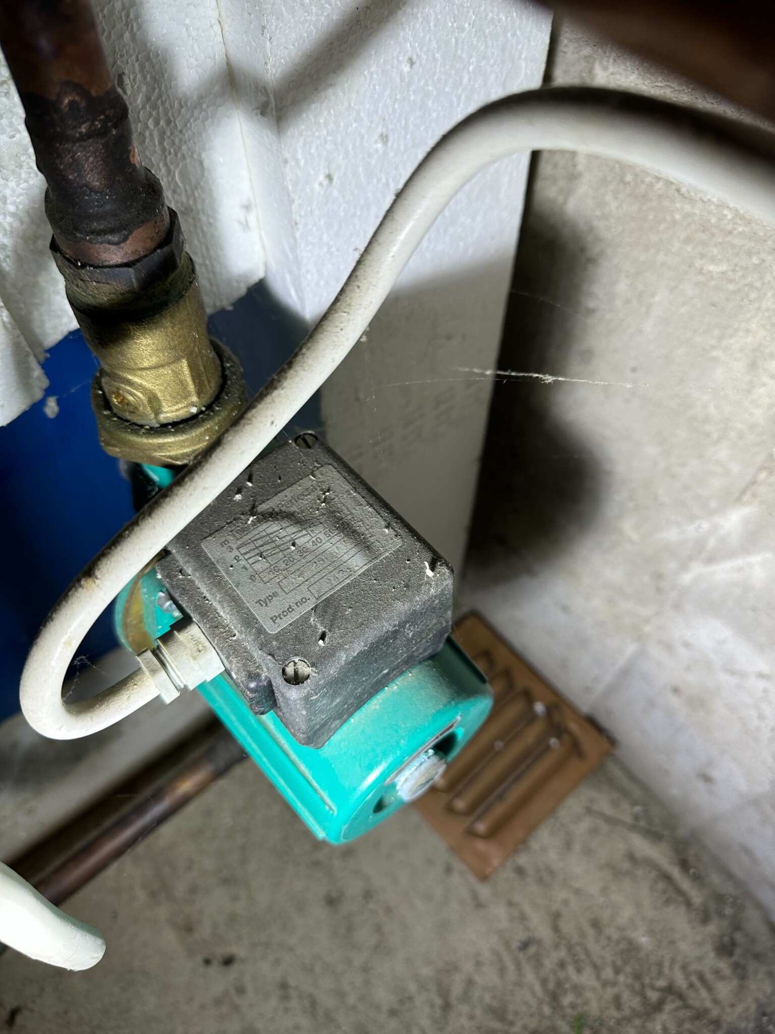

Jag har testat att fråga Chat-GPT men blir inte mycket klokare. Det står att cirkulations-pumpen ska vara på. Men det verkar som att jag har två? De är väl de gröna som är formade som en cylinder? Båda är varma och ikopplade med ström.

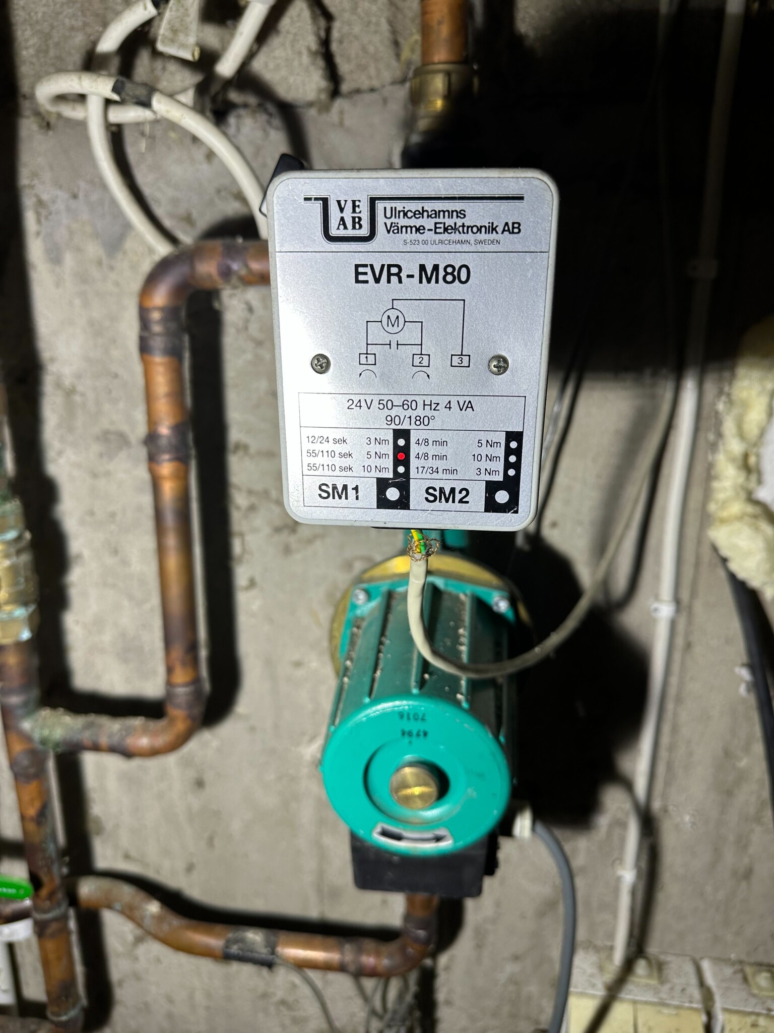

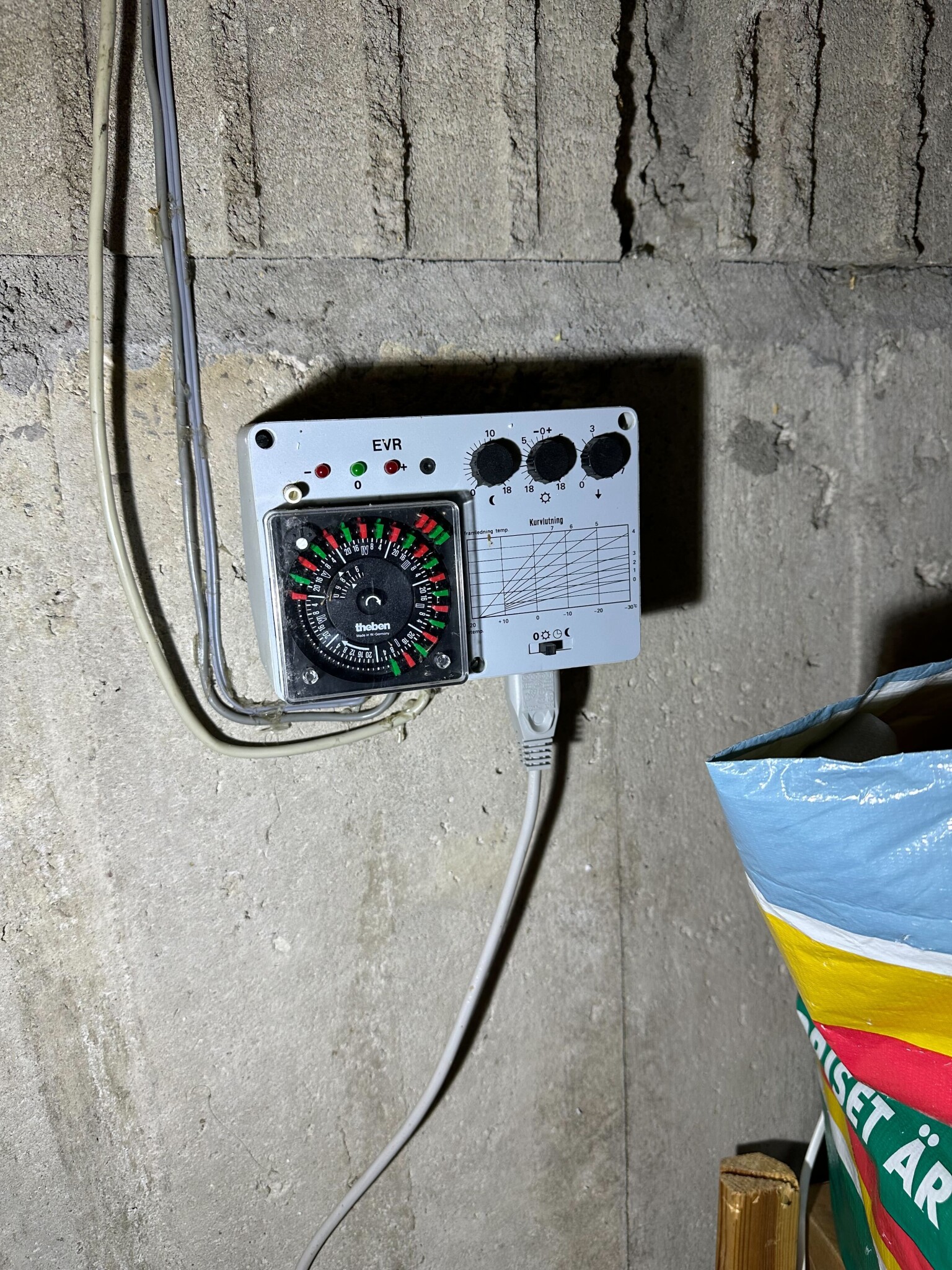

Här har du manualen till EVR-C, reglercentralen,
https://www.rskdatabasen.se/infoDocs/DOS/dos_283_5396112.pdf
Enda skillnaden mot din är att din har ett tidur/veckour också för att tidsställa "nattsänkningen"
Det är reglercentralen som indirekt styr vilken framledningstemperatur det ska vara till radiatorerna.

Med den högra ratten så ställs kutvan in, nu syns det inte, men på 3 så är det kanske ca 40 - 42 C vid noll C ute. Med mittenratten som ska stå noll först. Blir det för varmt så sätts den - 2 och det är då vattentempen ut som sänks eller tvärtom om det blir kallt. Så det är inte tempem i huset som ändras, klart att den förändras med tempem på vattnet ut.

Tack! Då tror jag att jag har hyffsad koll på den delen. Har du koll på resten av alla "apparater" som är med på de andra bilderna? Räcker det med att reglercentralen och de två olika pumparna är inkopplade med el? Eller är det något mer jag har missat?J jonaserik skrev:Med den högra ratten så ställs kutvan in, nu syns det inte, men på 3 så är det kanske ca 40 - 42 C vid noll C ute. Med mittenratten som ska stå noll först. Blir det för varmt så sätts den - 2 och det är då vattentempen ut som sänks eller tvärtom om det blir kallt. Så det är inte tempem i huset som ändras, klart att den förändras med tempem på vattnet ut.

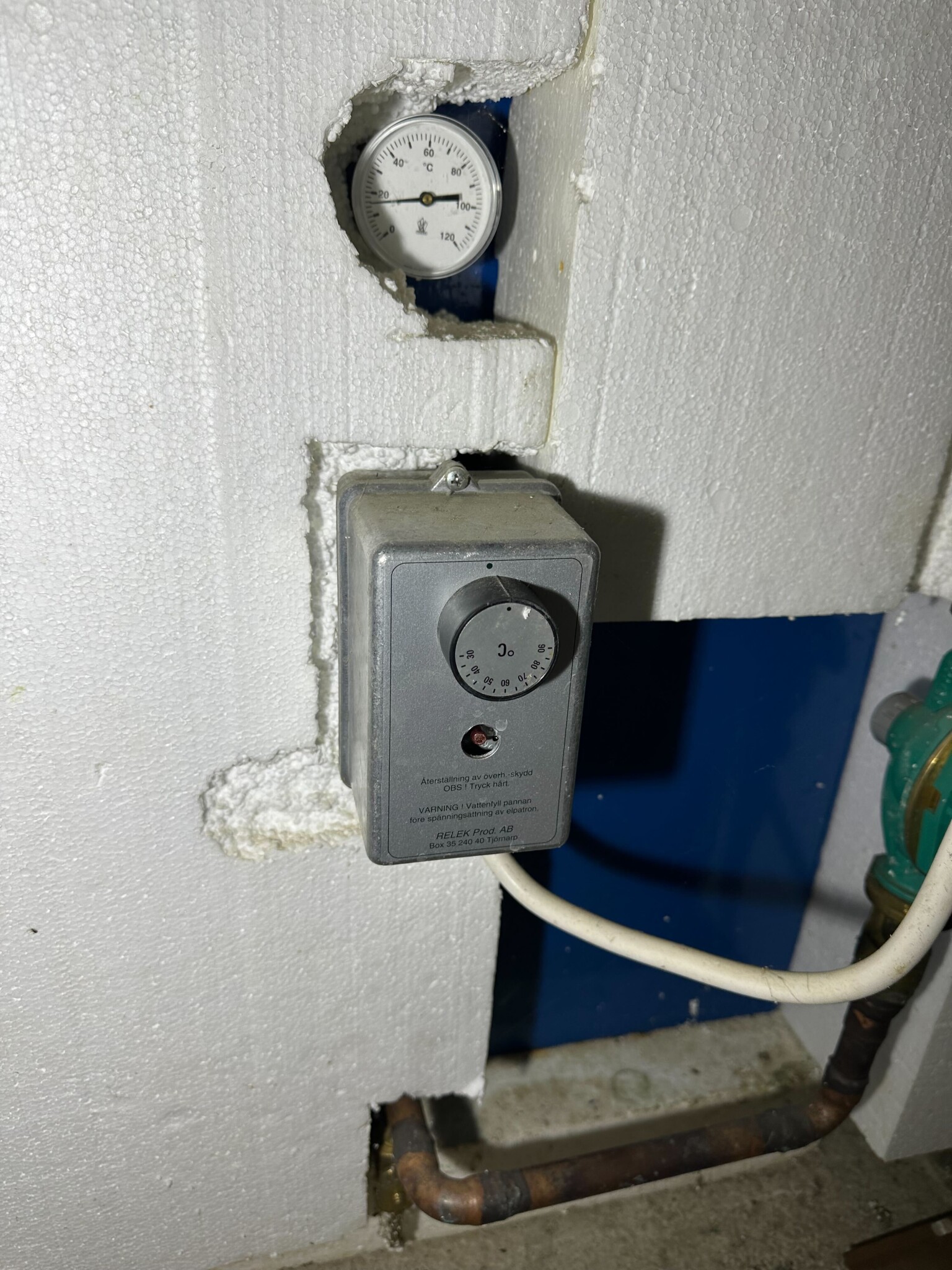

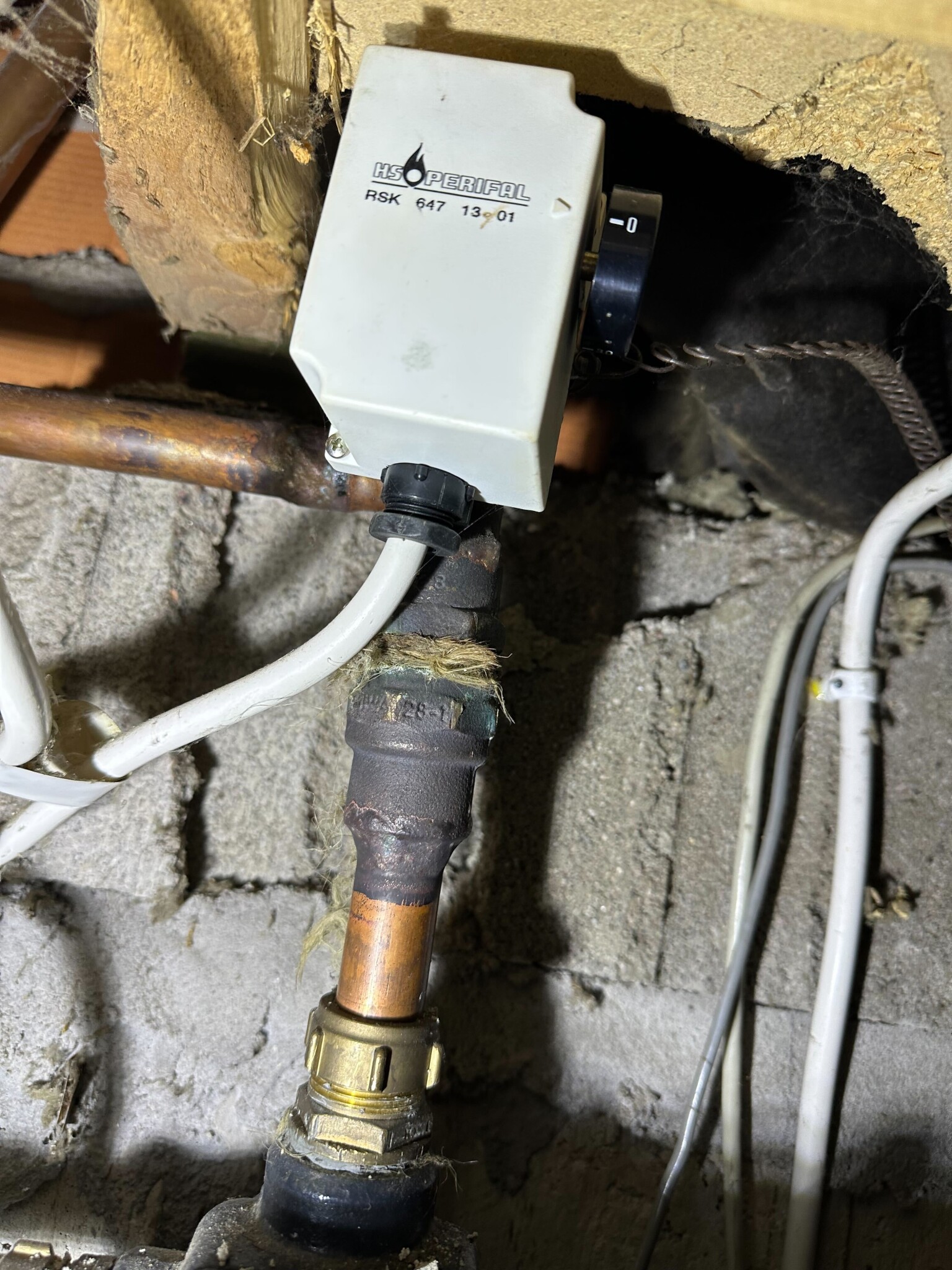

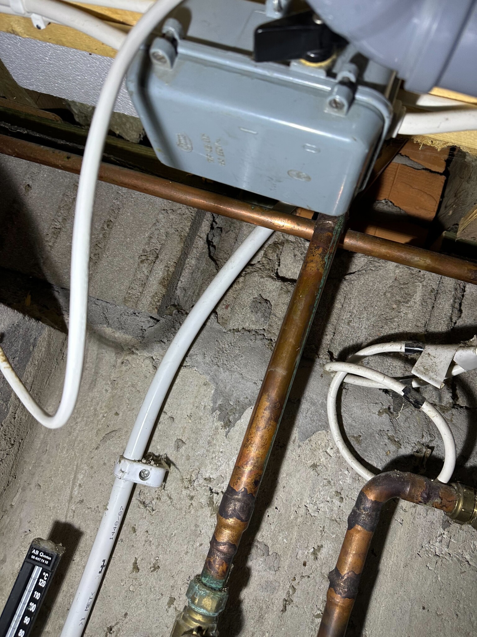

Den vita dosan som har ett svart reglage som nu står på 0, ska den vara där?

Det är en termostat, vad den styr i ditt fall kan inte vi veta, utan du behöver följa kabeln från den,Robin Järvi skrev:
https://www.rskdatabasen.se/kategor...yla/brannare/tillbehorreservdelar/6471301-200
Nu syns det inte på vilka rör den sitter på, men är säkert en termostat som starta laddpumpen som ska ladda tanken med värme från pannan. På bild 3 är det en Backer el-patron med termostat, nu sitter den i botten av tanken med en termometer ovan sig. Nu med 900 liters tank och patron i botten, så kommer det att ta mååånga timmar att få bra värme i hela tanken. Termostaten bör ställas in på den temp som är det minsta du vill ha. Den kommer att värma botten tills den får rätt inställd temp och då är tempen på topp kanske 70 C. För att veta om den är 6 eller 9 Kw får du läsa på någon av sexkantens kanter som sitter lite in i isoleringen som det ser ut. Kan vara båda delar, Patronen innehåller 3 st ellement ,vid 6 Kw är det 2 Kw på varje element i den och vid 9 Kw är det 3 Kw för varje ellement och 10 amp säkring räcker till båda sortena.Robin Järvi skrev:

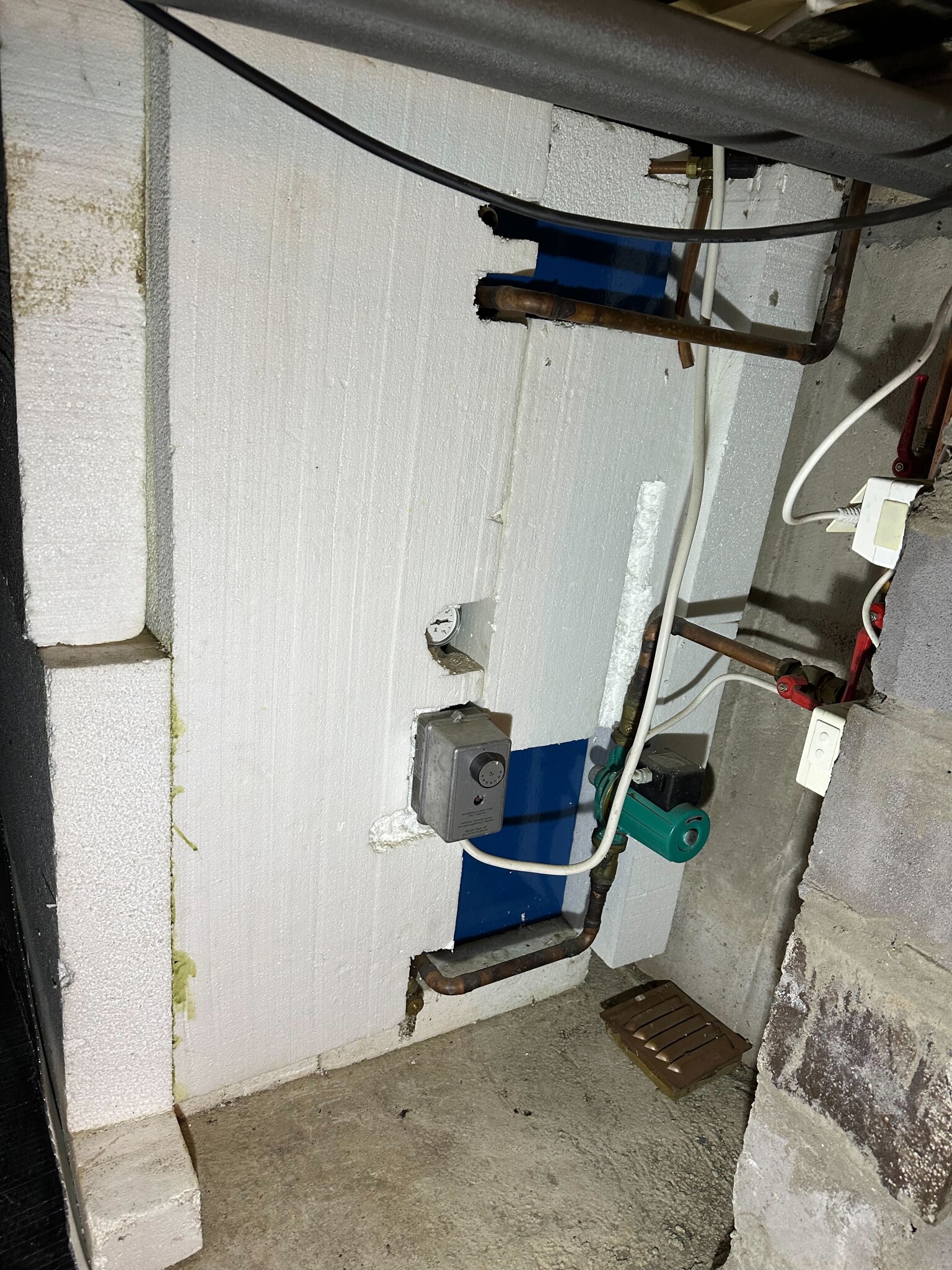

Nu syns inte laddpumpen, det är den som sitter mellan panna och tank, finns det inte en laddomat där med.Robin Järvi skrev:

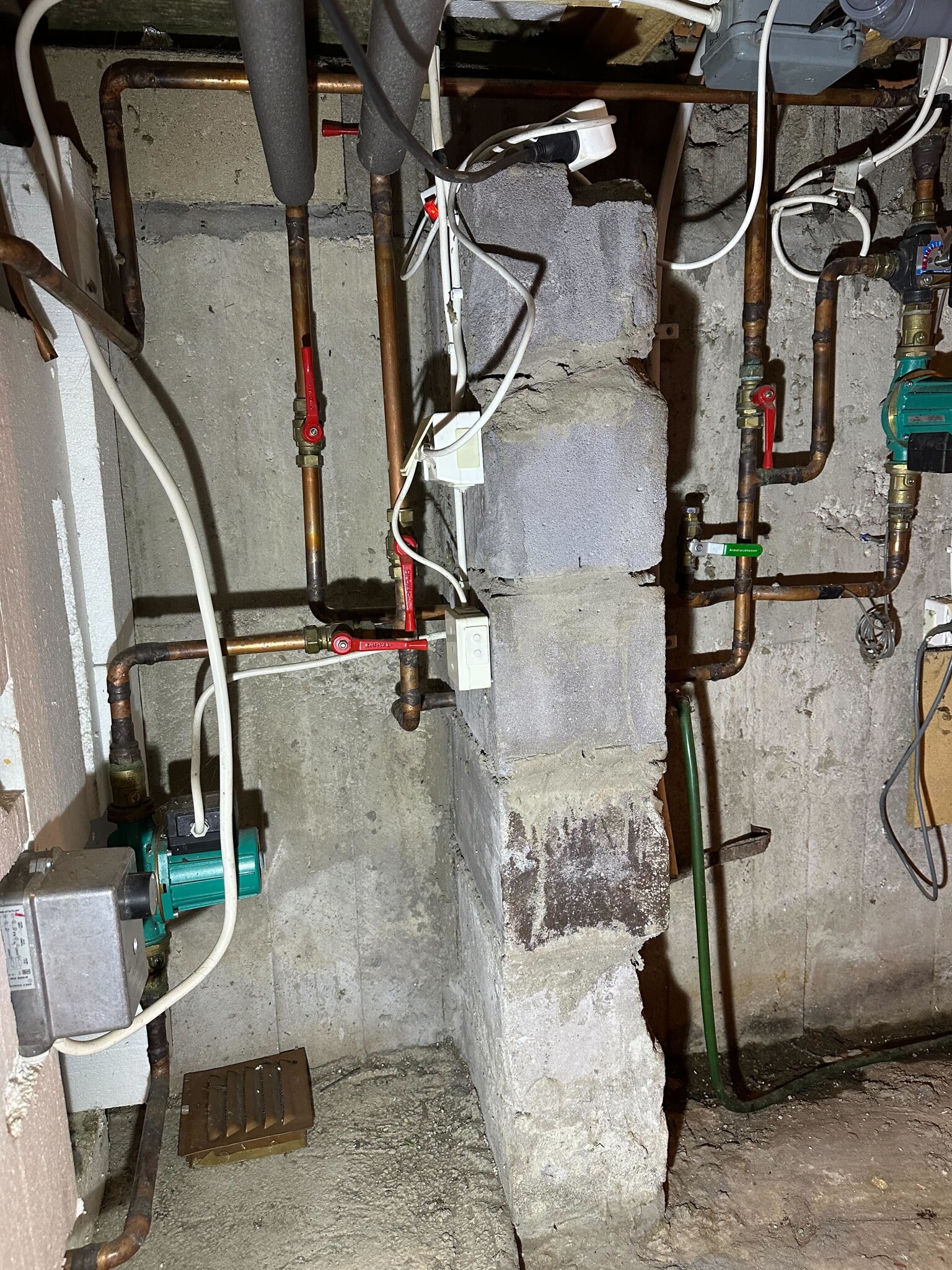

Lite fler bilder om det går, så att rör + pump som går mellan panna och tank syns.
Här är lite fler bilder hur allt ser ut i krypgrunden. Jag har ritat en pil på röret som kommer går från vedeldade-värmepannan. Verkar vara två pumpar, en vid tanken och en till vid alla rör. Men vet inte hur laddomaten ser ut.J jonaserik skrev:

Bifogade lite fler bilder hur det ser ut. Förstår självklart om du inte har tid eller ork att svara men ger det ett försök
Du måste ta några foto på pannan och rören från till tanken.Robin Järvi skrev:
Som synes så är tanken inbyggd och troligtvis är den omgiven av en massa isolering.
På sista fotona är det bara dom delar ( reglercentral/ställmotor/cirkpump ) som går ut till huset som syns.
