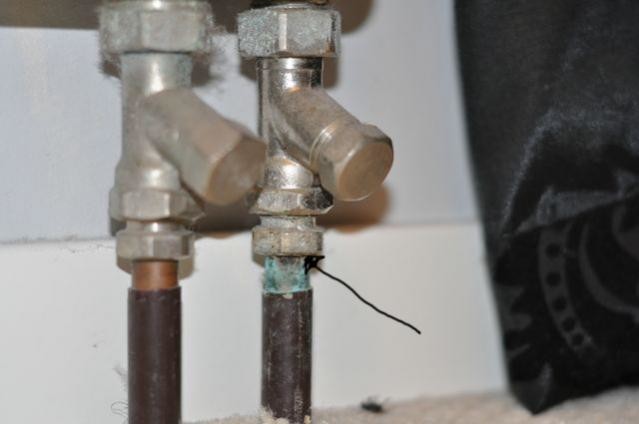

För att inte vattnet ska läcka där pilen visar, det är inte mycket men det bildas en liten droppe efter en kvart.
Det du har är en trycknippel med kona i änden på en "trim"ventil, om du drar åt den yttre muttern drar du åt kopplingen. OBS det är inte säkert att det blir tätt bara för det, skall du vara säker på det får du stänga rubbet och kapa rörer, ev förlänga/byta ut lägga i en stödhylsa och koppla ihop igen med ny kona.
Drar jag på den åt Höger eller v ?
C
Du tar en skiftnyckel och sätter på fattningen strax över din pil.
Tag sedan en till skiftnyckel och sätt på fattningen på "spännmuttern" vid din pil. Sedan drar du spännmuttern åt höger medan du håller emot med den andra nyckeln.
(För att förtydliga: tänk dig en pil på "spännmuttern" (vad heter det egentligen?) på bilden ovan som är riktad åt höger.)
Kanon Tack !
