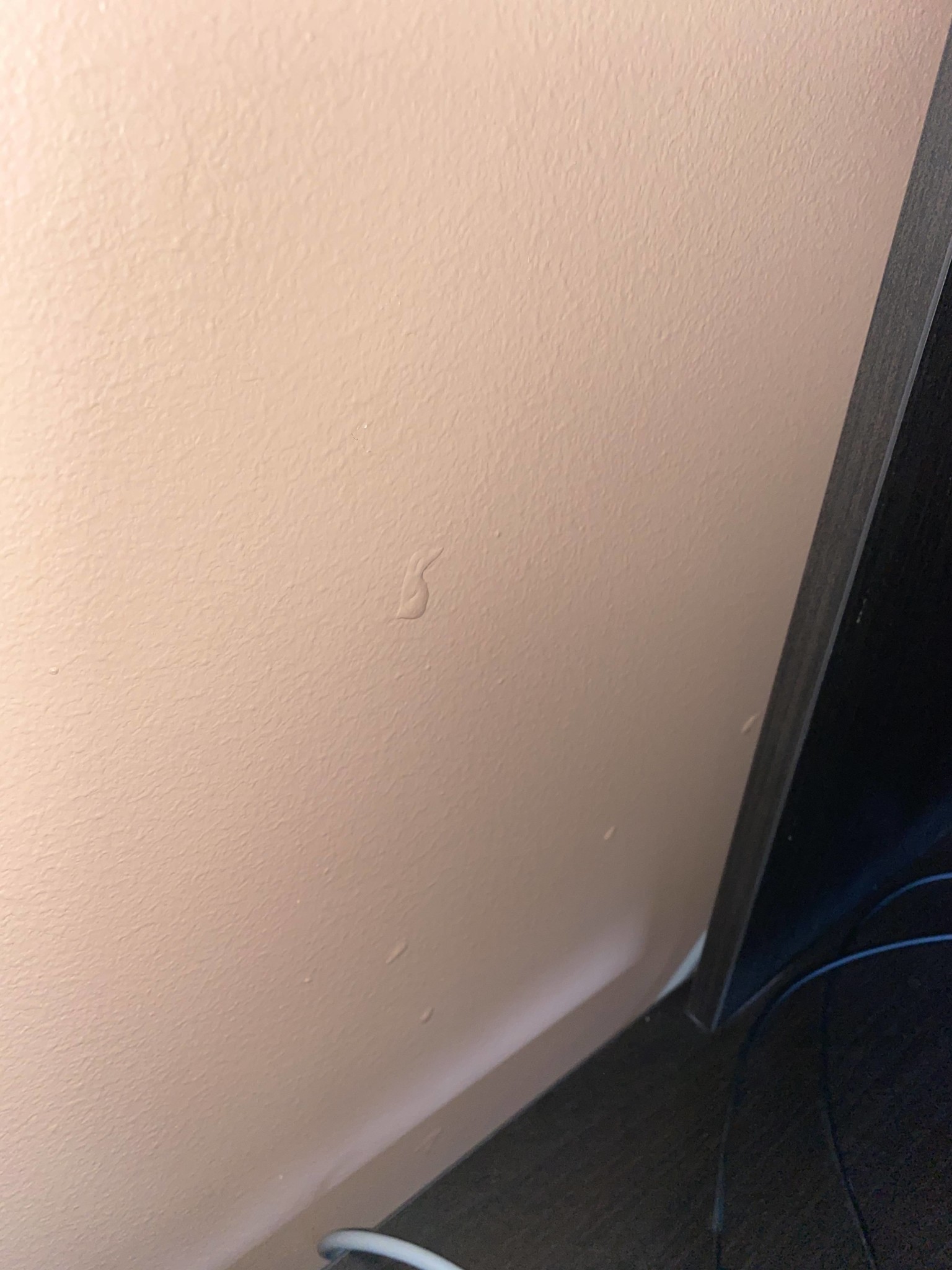

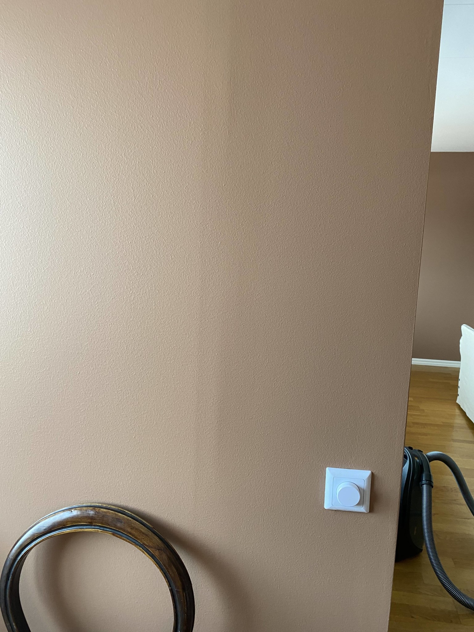

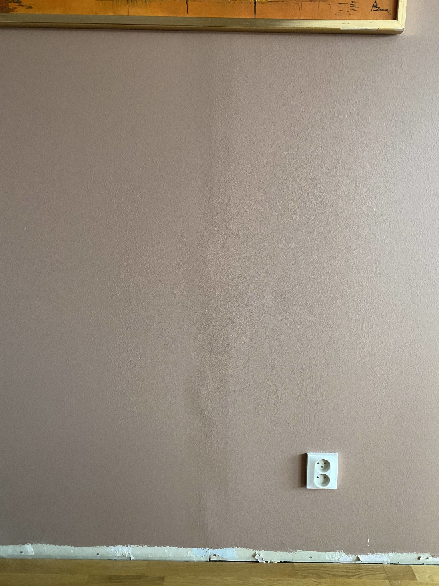

Hej, vi har haft målare som har rivit många lager tapet, spacklat och målat i vårat vardagsrum. Vi har dock ingen erfarenhet av målning sedan innan och vet inte vad vi kan förvänta oss, men vissa saker känns inte helt bra. Som ni kan se på bilderna förekommer ställen med klumpar av färg samt varje regel i vardagsrummet är tydligt synlig även i mörker. Är det något vi kan ta upp med målarna eller har vi för höga krav?

Man man förvänta sig bättre resultatet av en 10 åring
Det är inte reglarna som sådana som syns utan skarvarna mellan skivorna. Dessa görs iofs på reglarna men problemet är den urusla spacklingen/slipningen.
Klumparna med färg är inget jag skulle acceptera i ett vardagsrum av anlitade proffs.
Ser förjävligt ut! Jobbar inom måleri/snickeri och det där är inget du ska acceptera! Ska man kalla sig yrkesman ska man leverera ett fint resultat och göra en besiktning över sitt utförda arbete innan man skickar fakturan till kunden och åtgärda eventuella defekter. Har du kollat tex hörnor, mot lister mm hur det ser ut om det är lika kass spacklat?

De var här tre arbetsdagar och det kostade oss 21.000, men då har de även rivit flera lager gammal tapet som satt som berget samt även målat taket. En yta på cirka~ 30kvm. Men efter att vi kontaktat colorama och visat hur det såg ut när de var klara så kom de tillbaka och gjorde om arbetet och det ser mycket bättre ut nu, tack och lov!Ludde Jakobsson skrev:
