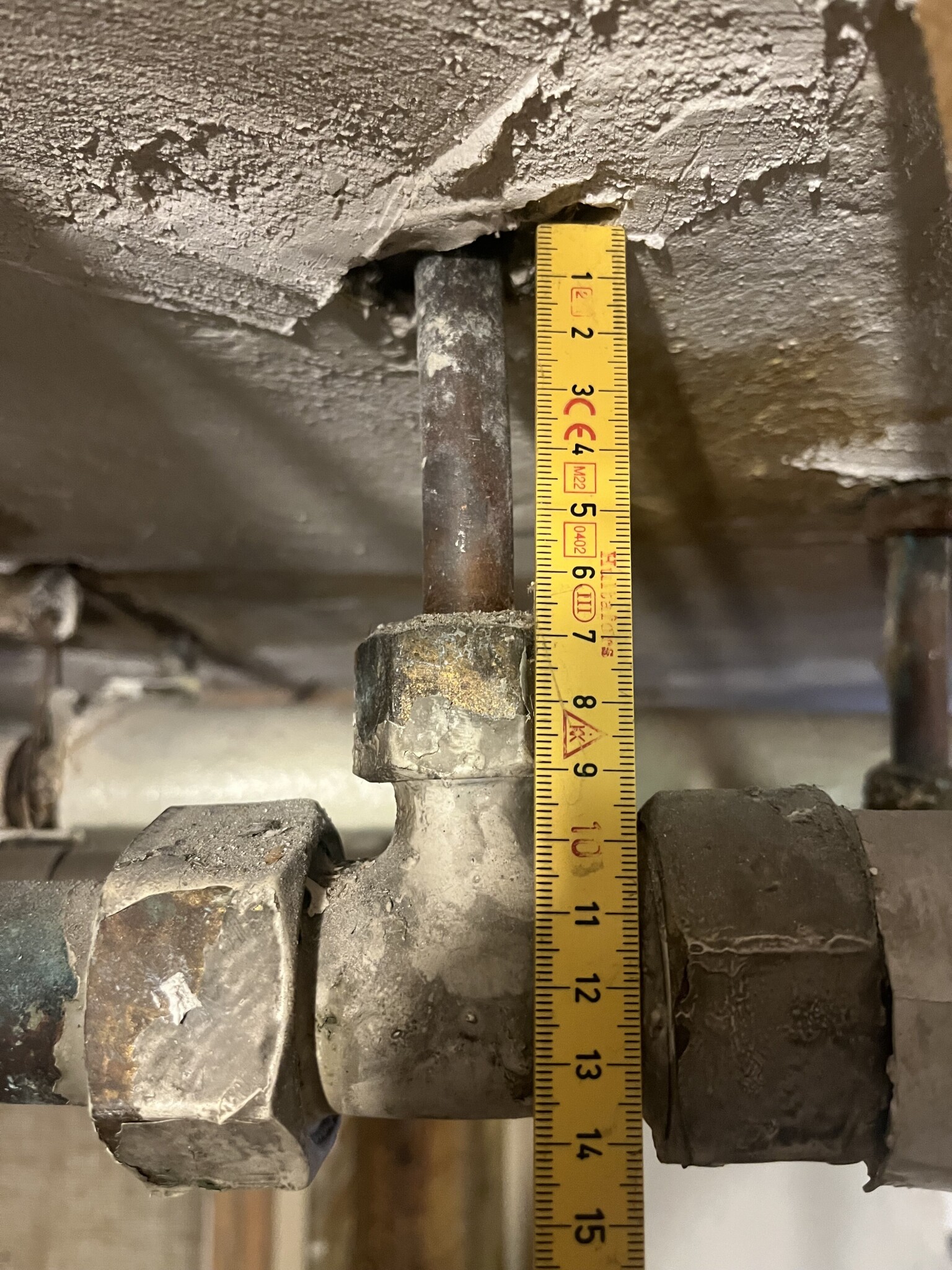

Jag har PEX-rör som är 15x2,5 och ett kopparrör som är 15,8mm. Nu behöver jag en övergångsvinkel mellan dessa. Gärna en som bygger så lite som möjligt på höjden. Idag har jag en T-koppling under tak, jag behöver kapa röret för att sedan fortsätta med PEX genom taket längre bort (därav en vinkel på 15.8mm röret). Men det finns bara 6-7 cm koppar synlig ovanför T-kopplingen så därav att det inte får bygga så mycket på höjden helst.
Finns det en sådan övergångsvinkel?
Kopparrör med T-koppling och mäts upp till 6-7 cm synlig ovanför tak, bredvid ett måttband.
Jag tror nog det är 16 du har. Kapa där du har en fin bit och använd smärjelduk.
Finns fler alternativ men det här skulle jag använt

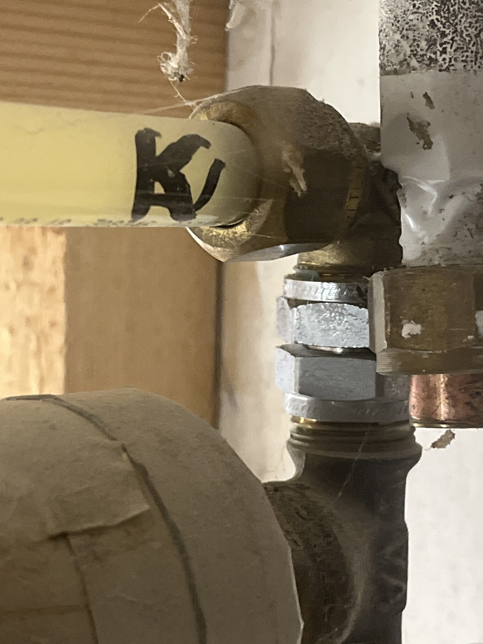

Rsk 1873801 pex koppling
Rsk 1941442 vinkel
Rsk 1945393 förstoring 15x16
Ev behöver du stödhylsa

Det borde väl gå att använda en dubbelmutter mellan befintlig T-koppling och en vinkel.
Nej, kommer inte passa mot securex kopplingen (t-röret)
