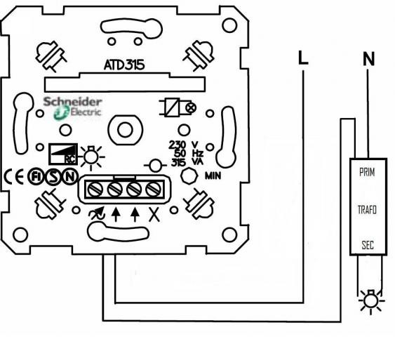

Okej, har satt en Trend Transistordim inf IP20 315W P-vit på primärsidan på en trafo från beslag design. Transformator Elektra PT105, (Leading Edge & Trailing Edge Dimming), Kopplat enligt bif bild där LOAD är primärsida trafo och L är inte över brytare. Inget lyser. Kopplade förbi dimmer och inget lyser. Trafon driver 4 st 12V 20W. Trafon verkar ha pajjat!? Vad kan vara fel?

Det går att göra en del mer felsökning innan du byter trafon.
Har detta fungerat? Har felet uppkommit efter ngt. elrelaterat arbete i huset, eller annat elfel?
Om vi håller oss till din bild. Och tänkbara felorsaker.
1. Är du säker på att det finns fas fram till brytaren (L), om möjligt kontrollera genom mätning.
2. det kan vara fel på brytaren
3 Dimmern kan vi tydligen lämna därhän, felet finns även när dimmern är förbikopplad?
4 Trafon (mest sannolika felet)
5. Nollan från trafon, är du säker på att den är kopplad, en koppling kan ha "hoppat av".
Sedan har du sekundärsidan 12V kablaget kan vara felaktigt, en koppling kan ha hoppat av. Om en eller flera glödlampor är trasiga så kan det vara för låg belastning så att transformatorn inte lämnar ut ngn. ström.
Om du har möjlighet att mäta så skulle jag föreslå att du mäter över trafon att det verkligen kommer fram ström på primärsidan, alternativt att du kopplar in spänning via en sladd (från ett uttag där du absolut säkert vet att det finns ström) som prov. Titta noga på kopplingarna på sekundärsidan. Där kan det vara lite knivigare att mäta, trafon lämnar ut högfrekvent spänning som inte alla multimetrar klarar av att mäta. Ev kan du koppla loss 12V sidan på trafon och resistansmäta att det finns koppling runt via lamporna.
Ett tänkabart "enkelt" fel är att jag tror det finns en liten sannolikhet att du får en bestående kortslutning i en 12V lampa när den går sönder, om du har en lampa med det felet så stryper trafon och lämnar inte ut någon ström.

Tack för ditt svar, Nej det har aldrig fungerat. Har gjort en del kontroller med min högkvalitets
mulitmeter från Claes O.
1, Japp 220 på primärsidan mätt på skruvanslutningarna på trafon
2, utgår, för det finns ingen.
5, Sitter fast.
Visar 0V på sekundärsidan med lampor inkopplat =last på skruvanslutningen trafon. Notera dock att multimetern är från Claes O.
Lamporna verkar hela när man mäter på anslutningarna med multimetern i "pip" läget. Utesluter dock inte kortis i någon av lamporna ska kolla detta.
Men jag kan utgå ifrån att det inte troligen borde vara några komponentsproblem med mitt val av dimmer och trafo i alla fall?
5, Sitter fast.

Du har nog bränt trafon. Om jag fattar dig rätt med hur du har kopplat och jämför med ritningen så har det hela blivit totalt fel. Det är trafon du vill dimmra så så det ska kopplas så här: Fas in på någon av skruvarna som har pil, fas (tändtråd) till trafo på primärsidan från skruven med pil och sinusvågen på dimmern och nolla direkt till trafo på primärsida (ej genom dimmer), sen två trådar från sekundärsida till belysningen. Är det så du har kopplat från början?
Ritningen visar hur man ska koppla om man har en till brytare för trappkoppling då du tänder och släcker från en trappbrytare och dimmrar med dimmern.
Sen har du iofs inte så stor last, 80W men fixar trafon 80W?
Vad jag förstår av trådskaparens inkoppling så är den helt korrekt. Han har väl bara ersatt LOAD med trafon dvs fas in på en av pilarna utan sinus, ut på sinuspilen till trafon primärsida. N dras direkt till trafo.Glufsglufs skrev:Du har nog bränt trafon. Om jag fattar dig rätt med hur du har kopplat och jämför med ritningen så har det hela blivit totalt fel. Det är trafon du vill dimmra så så det ska kopplas så här: Fas in på någon av skruvarna som har pil, fas (tändtråd) till trafo på primärsidan från skruven med pil och sinusvågen på dimmern och nolla direkt till trafo på primärsida (ej genom dimmer), sen två trådar från sekundärsida till belysningen. Är det så du har kopplat från början?
Man kan aldrig vara säker så jag väntar nog in hans svar, i grund och botten handlar det nog om trafon så länge han får ut 230V på primärsidan när dimmern är fullt uppskruvad.

Som sagt vad står det på trafon?
Varför skulle trafon inte klara 80W?Glufsglufs skrev:
Den angivna trafon klarar 20-105W
http://www.elektra.de/en/furniture/transformers/PTS_60_105.html
En sådan här http://www.beslagdesign.se/produkter/15/149, 20-105W. Det står Leading Edge & Trailing Edge Dimming på den.

MEN den trafon har ju inbyggd dimmer! Troligen är den helt enkelt avstängd.
Ah...nu ser jag vad det är för grejer (när jag klickar på länk). Har det inte varit en tråd tidigare om just problem med att få till det med en sån trafo?
trafon fixar ju lasten som sagt och inkopplingen är som den ska så som Hempularen säger, den kan vara avstängd.
Fel av mig, jag klickade på plaggis länk.
Ja du, om du nu kopplat som du säger vilket ser rätt ut och du får fram 230V på primärsidan när dimmern är full påskruvad och 0V på sekundärsidan så är trafon trasig.
Mät trafon igen utan något på sekundärsidan.
