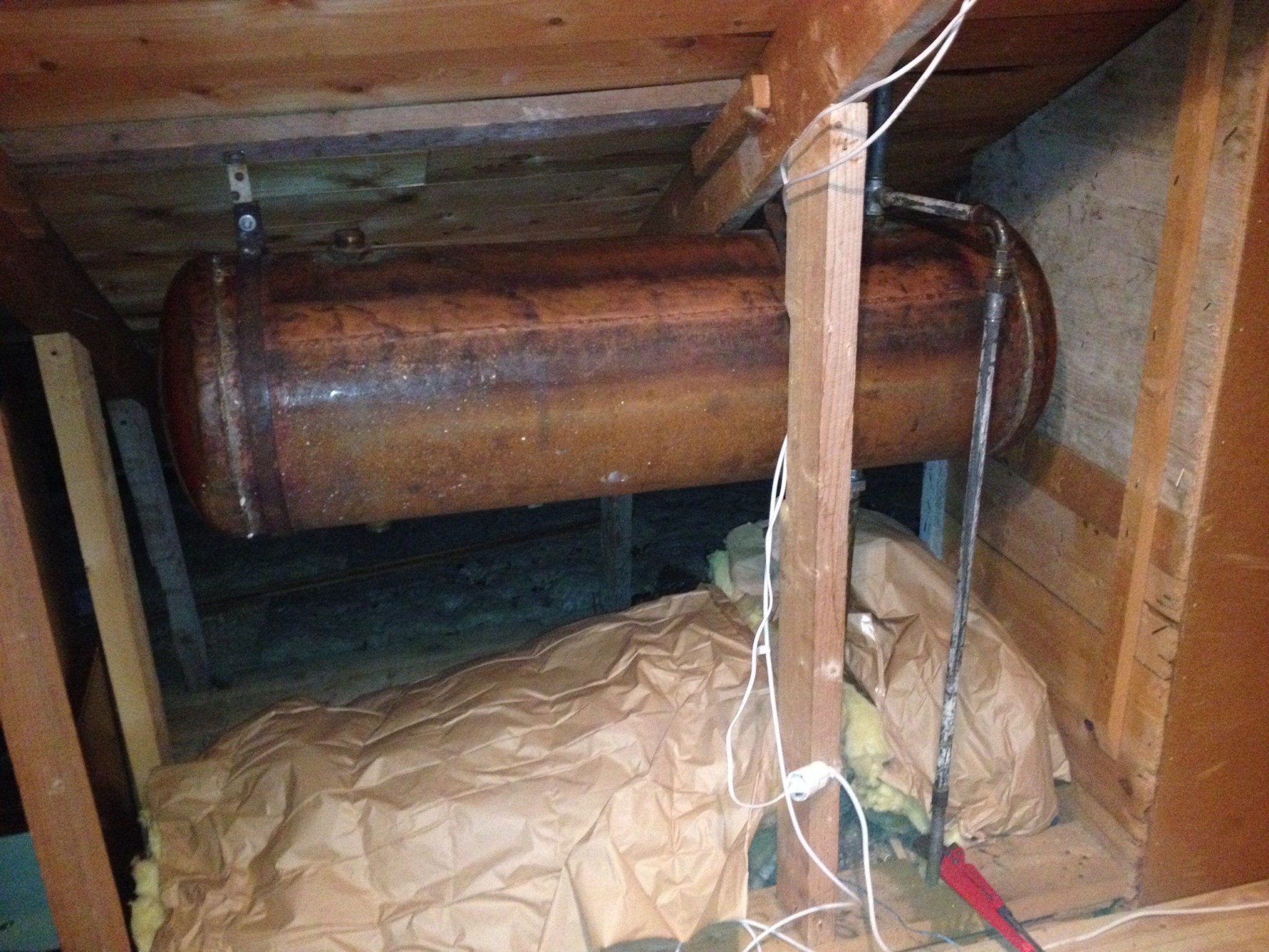

Hej! Har funderat vad detta kan vara? Ackumulator tank eller expansionskärl?!den sitter på vinden och har varit isolerad...rätt nyinflyttad så är rejält nyfiken,har en ganska ny bergvärme pump med varmvatten beredare installerad..denna koppartank har röd markerade sidor..fått upp ett rör och de är väldigt rostigt inuti ..har avkapade rör i pannrummet så va tror ni? Denna kan väl inte va i bruk längre?
Kom gärna med tips!!!:)
Gammalt expansionskärl.
Precis, gammalt exp kärl, nej du har troligtvis ett rött slutet kärl nere vid värmepumpen nu, så detta kärl kan du plocka bort om du inte har annat för dig.
Okej jo precis,har ett litet rött kärl nere. Då är alltså ett slutet kärl då och de gamla ett öppet...finns två rör anslutningar på den gamla och dom är lediga så att säga..så jag borde våga hiva ut skiten :)bara plugga rören.

Gör så. Det verkar dock vara en klenod som du inte bör hiva direkt på tippen om det var så du menade. Om det är av koppar och helt är det en fantastisk pryl och värt att lägga ut en annons för. På detta forum och blocket?
Haha ja den är från 1948 från hallsbergs kopparslageri står de..men vet ek hur rostig den är inuti..kanske mer pengar o gå till skroten o panta..eller?
Åhå '48! Wow!
Kopparen rostar inte, däremot kan ju anslutningar av järn mkt väl ha gjort det, särskilt om hr Rörkrökare (född 1893!!!!!!!) eller eftertr inte tog hänsyn till galvaniska strömmar.
Jag skulle, inte minst av kulturhistoriska skäl, ge det en chans. Annars betalar nog skroten hyfsat (30 spänn/kg?) som sagt.
