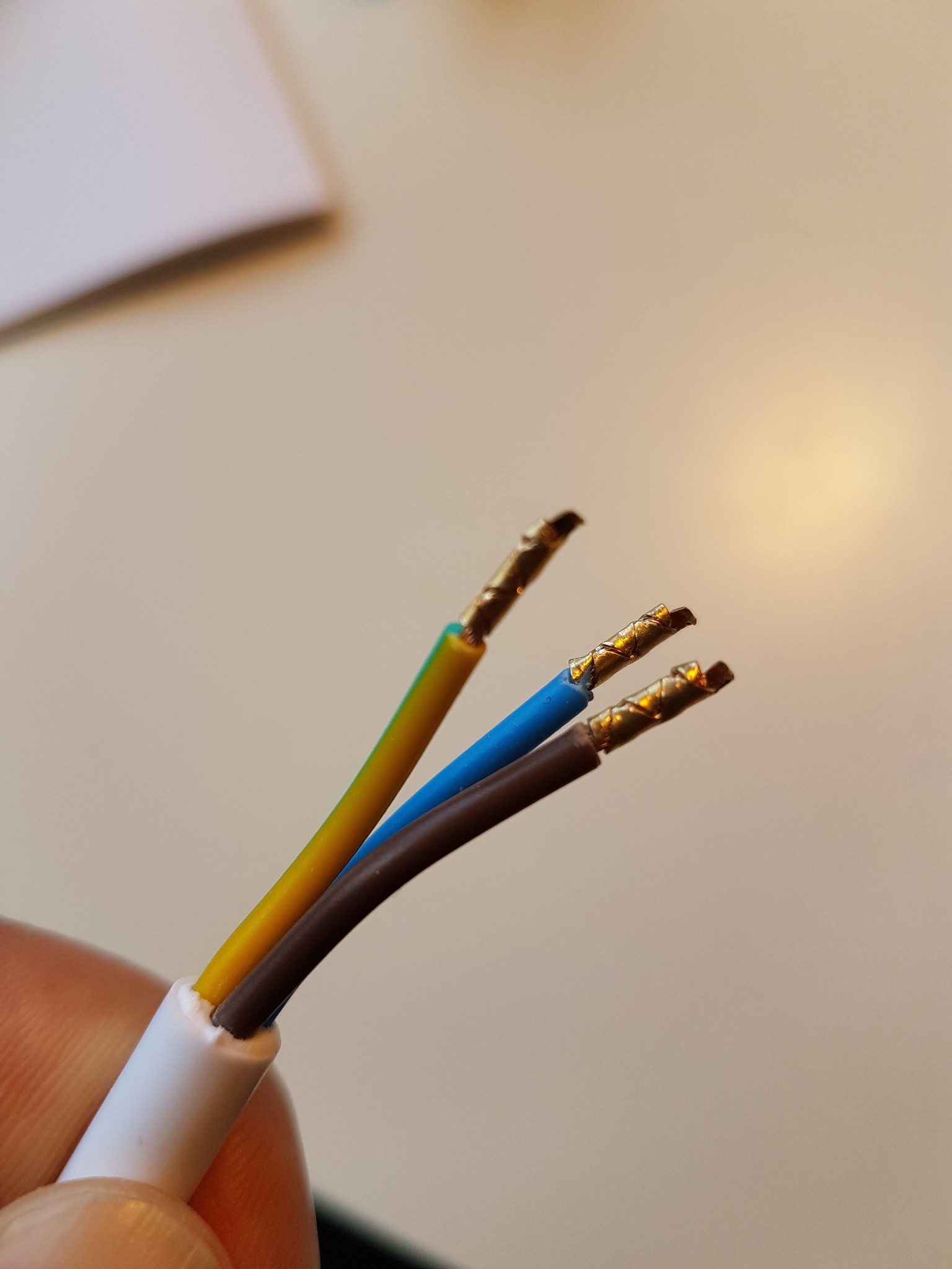

Vad heter dessa "guldiga metallstift" som omfamnar tråden?
Jag ska nämligen korta av lampkabeln och tänkte köpa nya sådana stift...men vet inte vad det heter eller vart man köper.
Se bifogad bild.
Tack!
  • Elektrisk kabel med avskalade ändar och guldfärgade metallstift på koppartrådar.
Kabelhylsa/kabeländhylsa. Har aldrig sett dessa i butiker. För vanliga installationer är de inte nödvändiga skulle jag säga.
Ändhylsa. Tänk på att det krävs rätt presstång också.
Ferrul kan de också kallas.
Strunta i hylsorna. Skala kablarna dubbelt så lång i stället, tvinna dem rätt hårt och vik dubbelt, så får du en bra sladdstump att skruva fast i kontakten.
