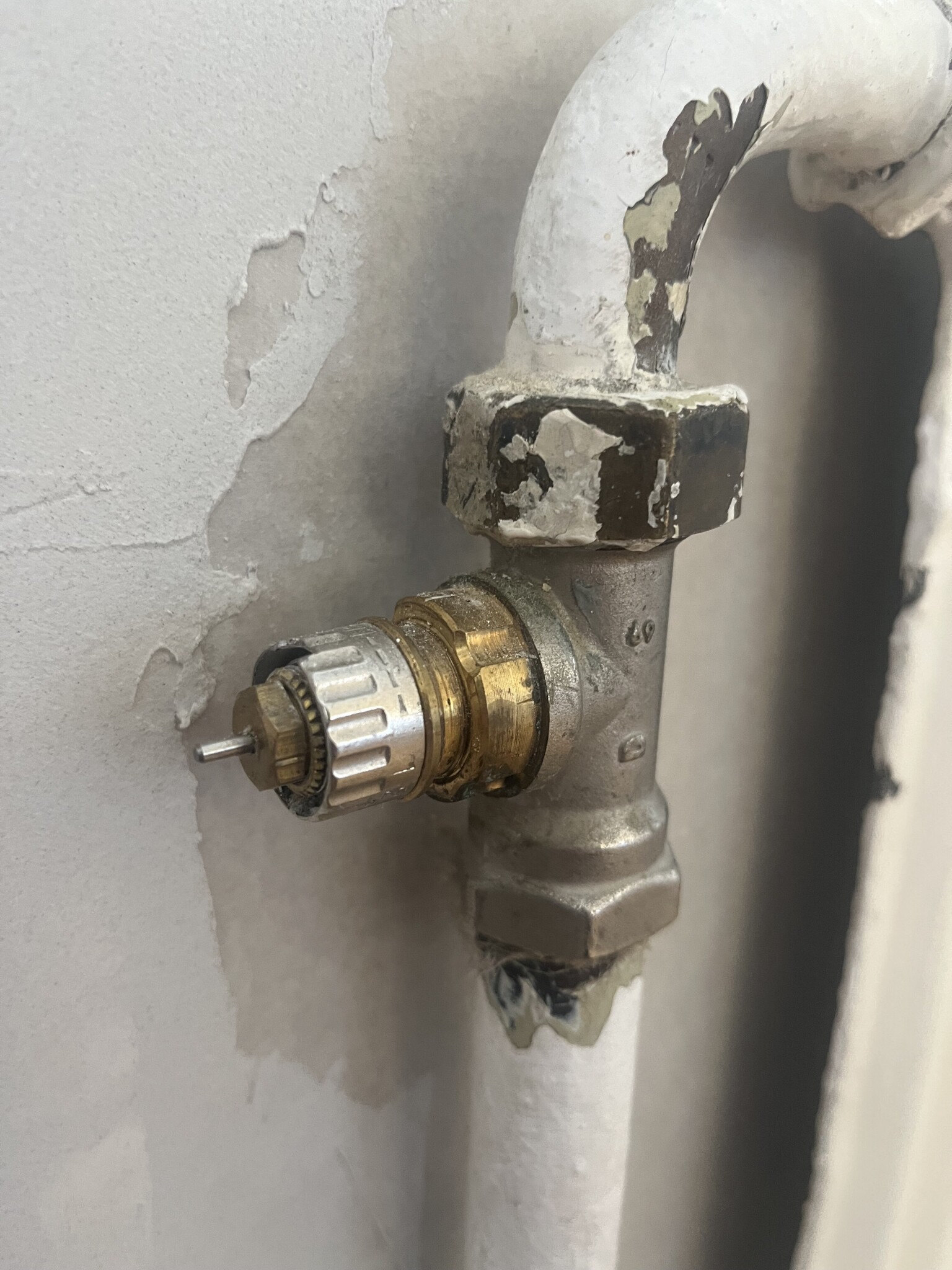

Jag har en radiator som idag sitter ett ventilhus på dit jag kan ansluta en termostat. Av olika anledningar så vill jag inte ha en termostat utan istället ett manuellt vred (samma funktion som slottsvred). Antingen så att jag kan ställa flödet med typ en skruvmejsel eller en liten knopp, något som inte bygger så mycket på bredden då ventilhuset sitter nära väggen.
Har googlat mängder nu, utan att hitta en bra del. Antagligen på grund av att jag inte vet vad en sådan del som jag letar efter heter. Någon som vet och/eller har förslag på vad en sådan del som jag söker efter heter?
Radiatorventil med en metallisk ställskruv istället för en termostat, monterad nära en vägg med rör och flagnande färg.

Slottsvred, vad är det för fel på det då?
Purre Purre skrev:
Slottsvred
Ja, fast utan handtag. Finns det?

Handratt eller radiatorratt då? Det tolkar jag som samma sak som slotsvred men att den är helt rund.
byggly
Tack så mycket @Purre - handratt var namnet jag eftersökte. En sådan i kombination med en adapter var det jag letade efter.
