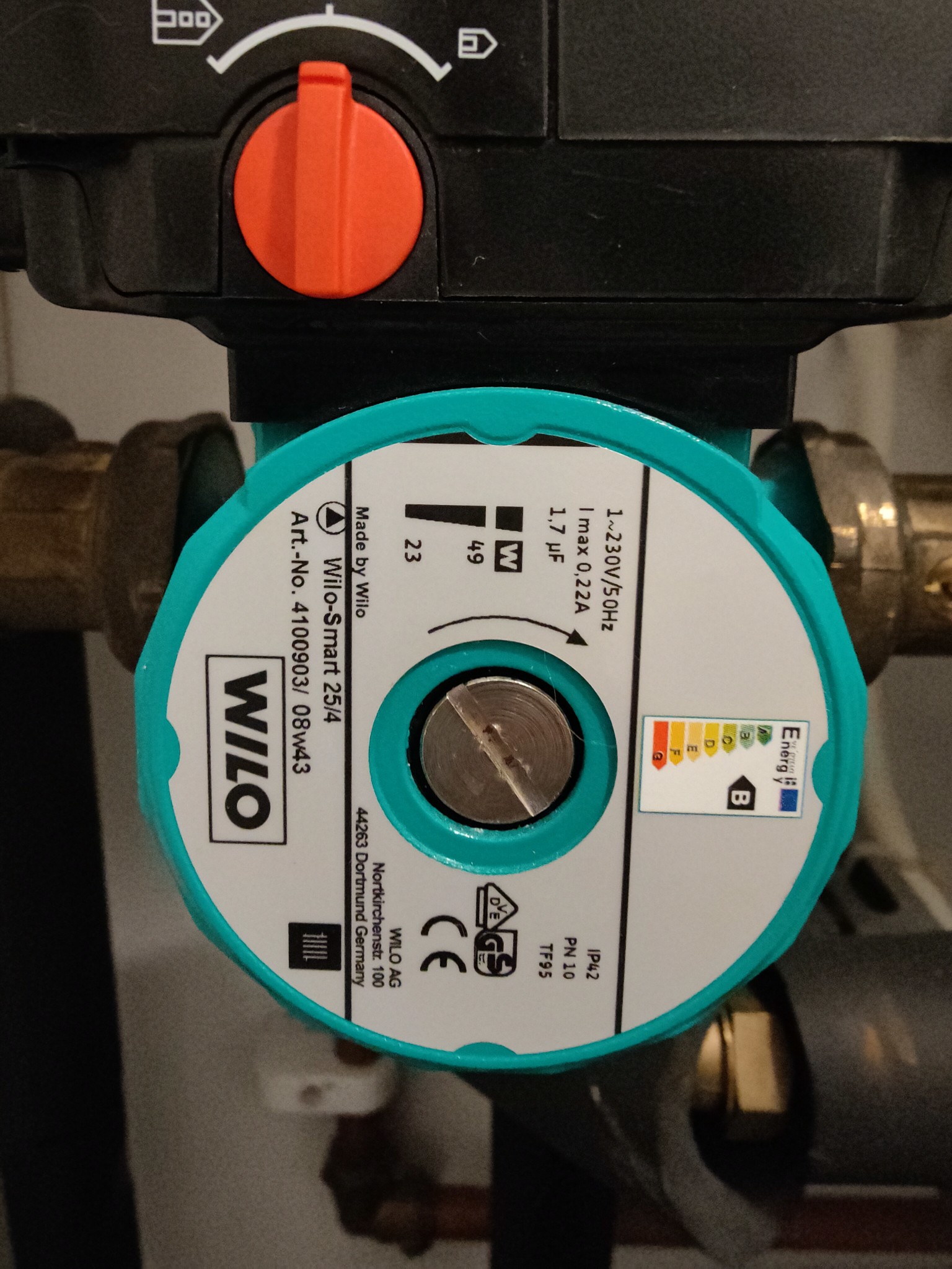

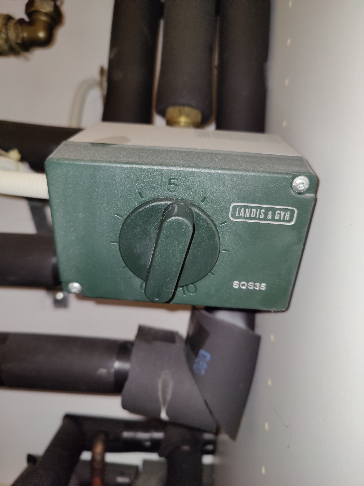

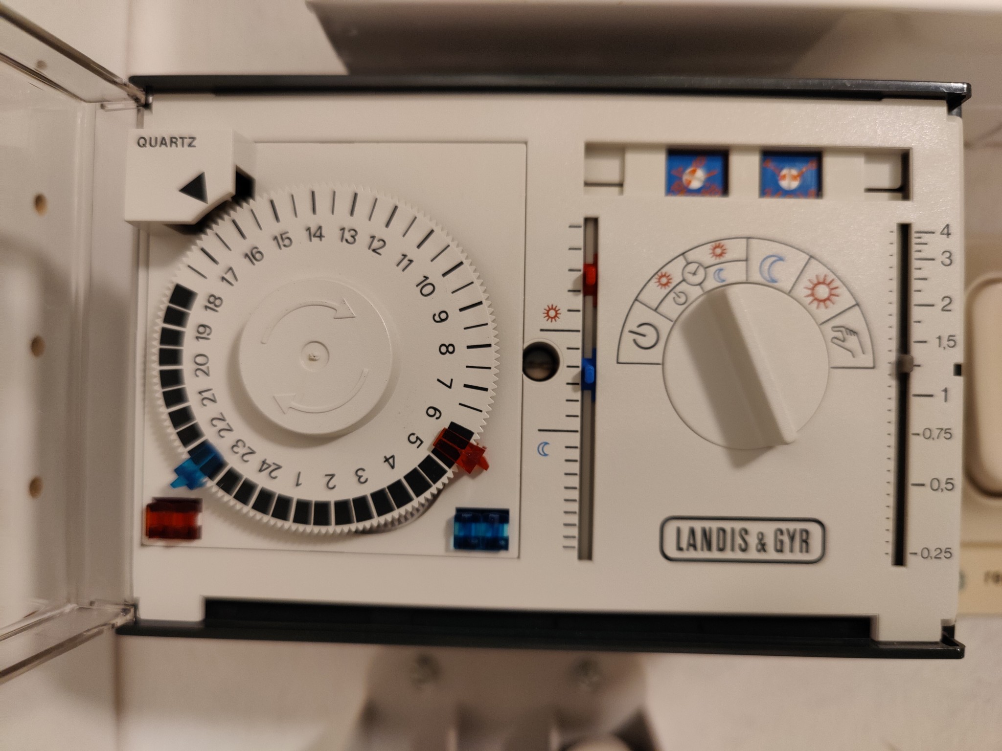

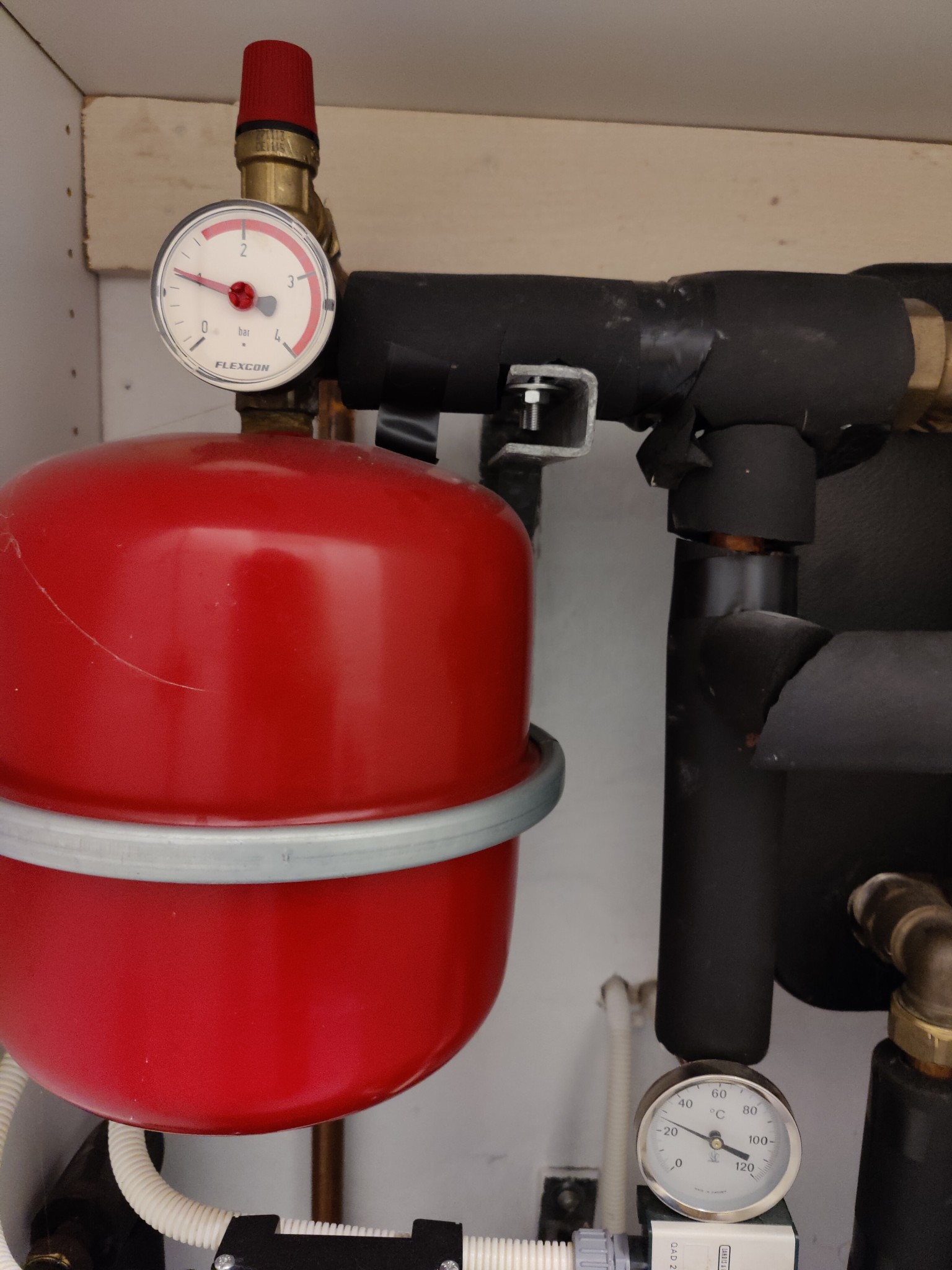

Hej! Tyckte att det började kännas lite kallt inne igår kväll men tänkte inte så mycket mer på det, det blir oftast lite mindre varmt sent på kvällen hos oss. Men idag upptäcker jag att alla element är iskalla och värmepumpen som brukar låta lite lagom mycket är knäpptyst. Jag har ringt föreningens jour som säger att jag får vänta till måndag innan någon kan titta på det, men det är svinkallt här hemma. Varmvattnet fungerar dock men det är kanske inte sammanhängande. Lägger upp lite bilder på vad jag har framför mig, kanske någon som har tips på vad jag kan prova?

Ser ut som shunten står mot "0". Då borde det bli kallt inne.
Är shunt det stora tjocka nästan gröna vredet? Kan den slå om av sig själv? Vi har inte varit och pillat på något själva
Sittställning
Prova vrid den gröna shunten manuellt
Jag provade att vrida på den gröna men den sitter stenhårt, den ger efter lite lite men jag får inte runt den något
Då bör man sätta vredet i reglercentralen på "handshuntning".
Har den ström?
Ingen säkring som gått? Är det trepolig automat, 3x enpol automat eller proppar?
Är det tre enpol kan en-två vara trasiga och något fungera, något annat inte.
Ett snäpp gick bra att vrida på reglercentralen, nästa snäpp så var det något innuti som hoppade loss..
Gammal plast som spricker sönder? Den reglercentralen är väl minst 30 år så det är dags att ersätta med någon ny styrning från t.ex. ESBE.

Har den ström?
Ser ut som allt har el, ingen propp som gått

Vrider du vredet på reglercentralen till hand , det ska normalt stå på sol för att inte nattsänka, så ska du kunna vrida stora vredet för hand på shuntmotorn mot plus , nu på noll , kanske till 5 och se om det stämmer med vad du behöver för värme behov. Prova först med att ställa den på sol och se vad som händer, sen ställa om till hand och vrida.
Rörisen kunde komma ut idag som tur var, röret till shunten hade rostat igen så han bytte detta lite snabbt så nu är värmen på gång (y)
