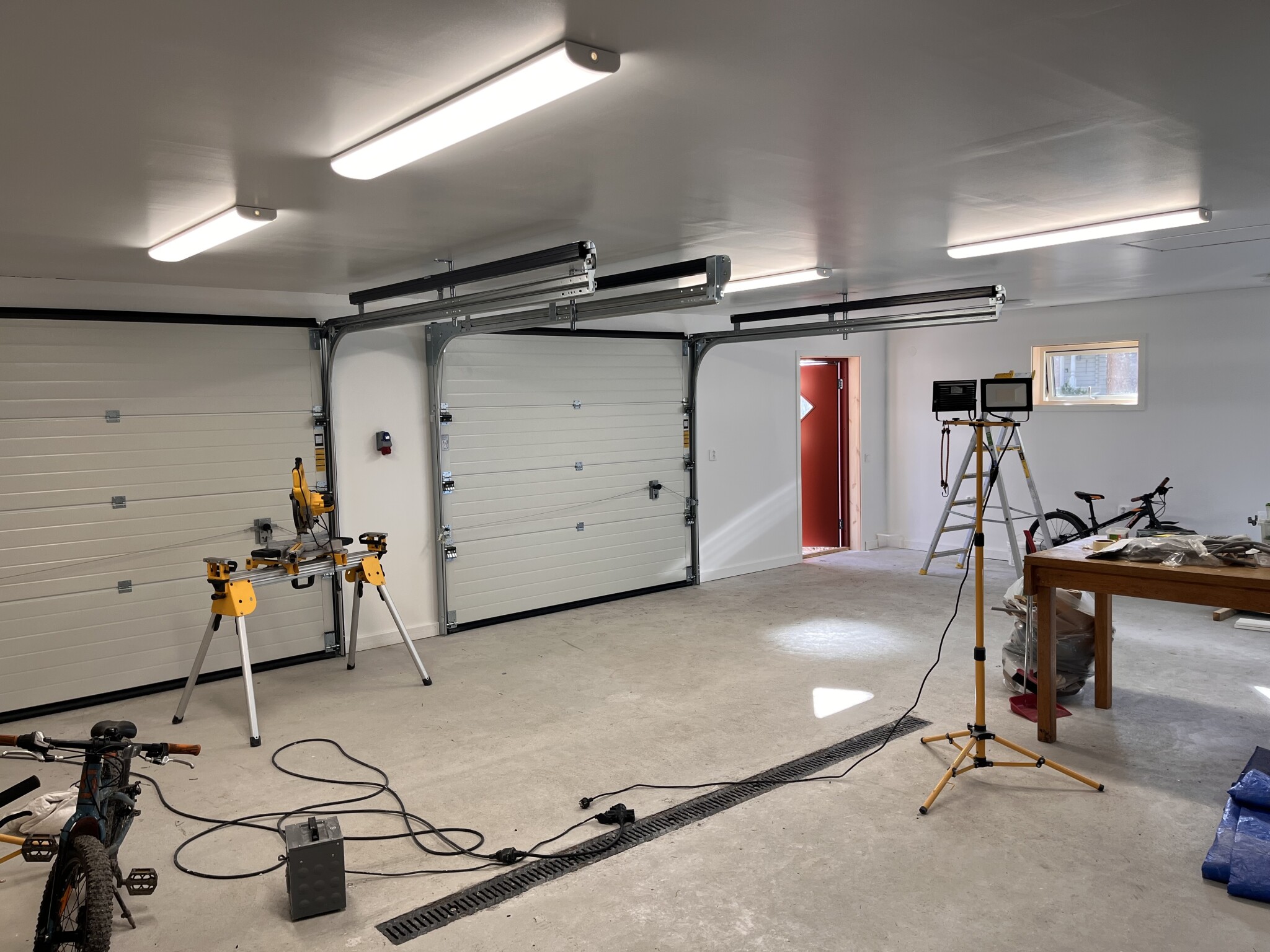

Vi har precis byggt ett nytt dubbelgarage med en förrådsdel på ca 80kvm. Det är lösvirke på isolerad platta och tanken är en luftvärmepump ska stå för värmen. Räcker det med BetSil eller ska man satsa på Epoxy eller klickplattor? Tanken är att det kommer vara mer förråd och verkstad (cykel, skidor, snöslunga, pingisbord mm) än garage för bilar. Vad tycker ni?

Måla! Blir otroligt lättstädat!

Jag har biltemas 2k epoxy ljusgrå och det är supernice! Inget dammande, lätt att dammsuga och skura och man gör allt själv ganska snabbt.

Målade du direkt på betongen? Slipade du innan? Vårt golv är väldigt slätt som det är men inte slipat...
Htc polering/slipning.. helt oslagbart.. finns ingen färg i världen som slår det

Du kan etsa med syra om du inte vill slipa före målning.
De där garageklickgolven är hopplösa att städa. Om du kommer drälla med olja, kör med epoxifärg.

Glöm inte fixa ett utsug så spar du mycket städande. Trädamm speciellt svävar i evighet och lägger sig överallt.

Jag valde att lägga klinker och är väldigt nöjd med det. Lättstädat och snyggt. Men det är ju lite jobb.
Tänk på att en ny platta kanske bör ligga ett tag innan man börjar ge sig på ytskikt?

Behandla den med Lithurin så får du hård och ej dammande betonggrå yta som är delvis vattenavstötande. Inget som flagnar. Har haft det på mitt garagegolv i över 25 år och det ser likadant ut nu som när jag behandlade golvet.

Håller med färg kommer att släppa för eller senare speciellt om man kör med dubbdäck..

Aldrig hört talas om, men allt finns på nätet: https://se.lindec.com/lithurin-hard/
Har du även förseglat det med Lithurin Seal, eller räcker det med härdningen?

Man ska inte parkera bilar i varmgarage på vintern för bilens bästa så det är inget problem. Eller så kör man dubbfria. Eller lägger ut skydd då dubb sliter på allt.

Ska o ska många gör det och det finns ingett tråkigare än flagnad färg på betong golv..

Fick tipset om Lithurin av min far när vi byggde. Det var ett annan namn på de produkter som vi behandlade med för över 25 år sedan, Lithurin I och Lithurin II hette de medlen som vi använde då. Det kanske är det samma som Hard och Seal idag, vet dock inte om det stämmer. Men när man läser om medlen så låter det väldigt lika.
Det var lätt att applicera, bara att hälla ut och fördela ut det med en gummiskrapa. För nya betonggolv räckte det med att temperaturen var tillräckligt hög samt att golvet var rent. Ingen slipning behövdes på ett nytt golv.

Slipat, stålborstat och dammsugit, sen målat.
Man vill få bort betonghuden så det fäster bra, och sen med slipning blir ytan väldigt slät och fin.
Impregnering typ lithurin blir ofta flammigt och ser smutsigt ut. Målat, klinker och fogfritt ger en helt annan känsla
