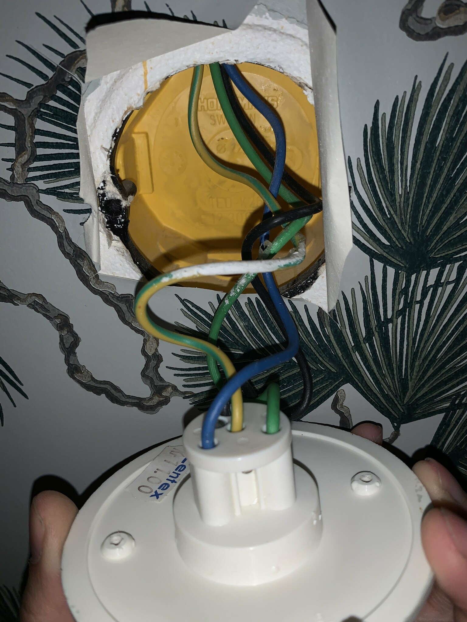

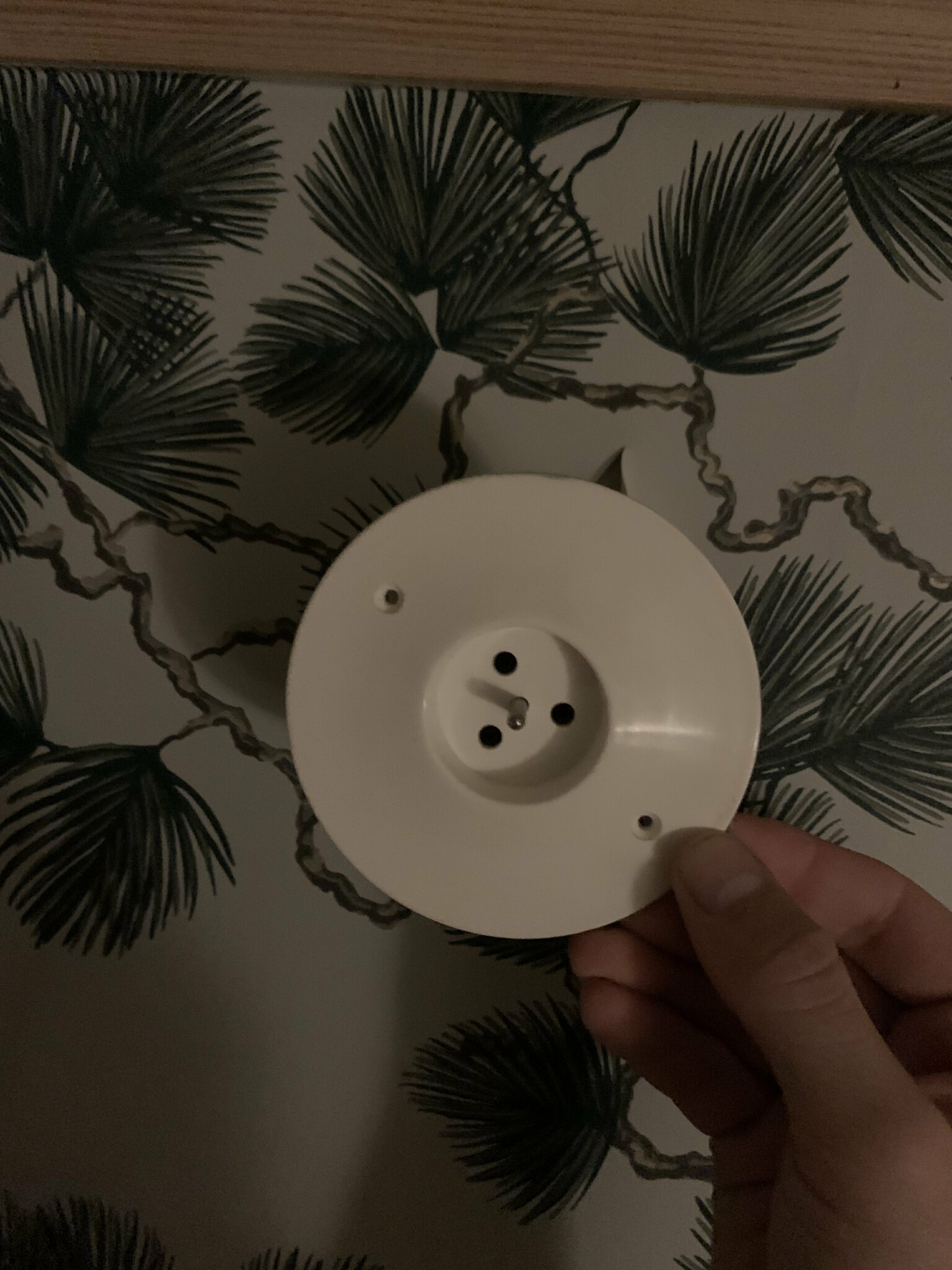

Jag håller på att byta ut ett gammalt vägguttag som det inte längre finns kontakter till och anslutningen är över 3 trådar (svart, blå, grön) + jord (gröngul) och inte de normala 2 + jord (se bild).
Vad är det för slags anslutning och hur kopplar jag om jag vill sätta en dosa med vanliga 2 hål?

Det är en jordad kronkontakt. Det finns inget motsvarande i dag. Man får antingen är a dubbla DCL kotakter eller skippa en tändtråd.

Som daniel skriver: Det där är inte ett vägguttag utan ett lamputtag - kronkontakt - som inte finns en modern ersättare för.
Du har jord (grön gul), tändtrådar (Grön samt svart), samt en nolla (blå) - OM färgerna är som dom ska (detta bör man förstås alltid kolla) - tändtrådarna går troligen till en strömbrytare med två olika knappar ngn stans?

Du menar brytare inte lampkontakt va?

Lamputtaget har två tändningar. Dvs du kan ha en lampa som tänds i två steg.
Enklast är att skita i en av tändningarna och bara köra ett lamputtag. Problemet löst!
Kablarna du har borde vara jord+nolla+tändtråd 1+tändtråd 2. Blå borde vara nolla och gulgrön jord. Men jag tänker inte lova att det är så!
