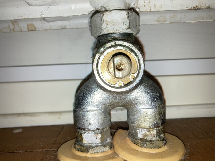

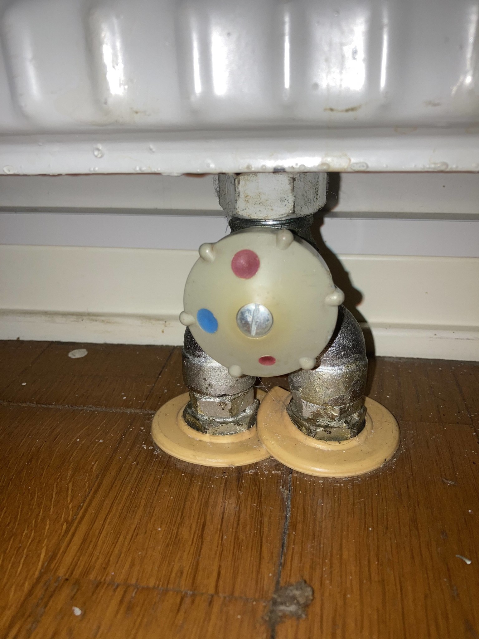

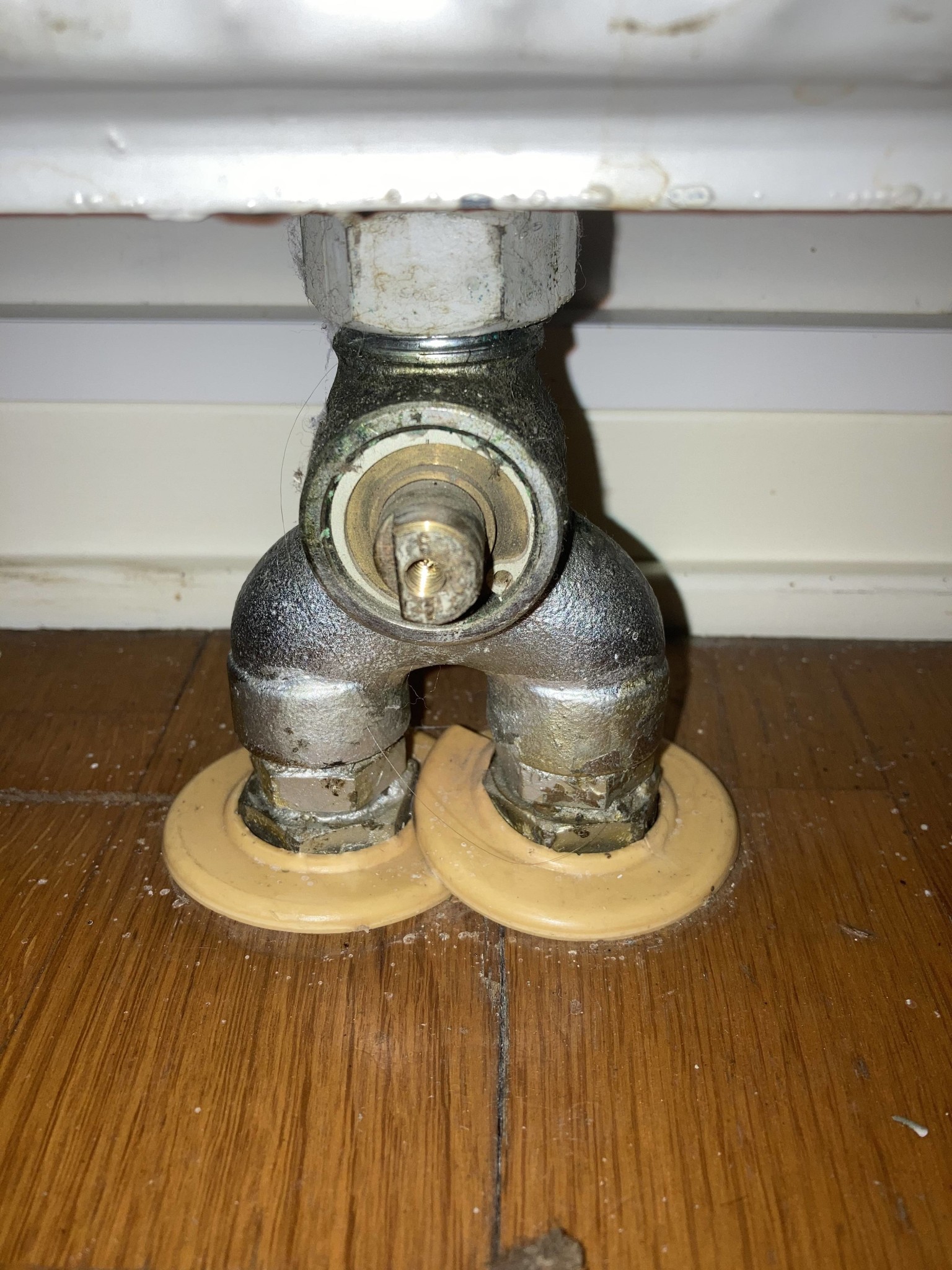

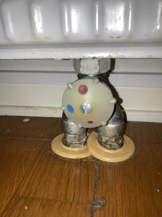

Någon som vet vad det är för sorts termostat? Eller det kanske bara är ett vred/ventil? Har problem med att ett element inte blir särskilt varmt, men rören till elementet är varma. Min tanke var att motionera pinnen men döm till min förvåning när jag inte hittade någon.
Vredet är också fast och går inte att vrida på. Är det bara att ta i eller kan tidigare ägare ha satt fast det på nåt sätt?
Om jag skulle vilja byta till en vanlig termostat behöver jag tappa elementet på vatten då?

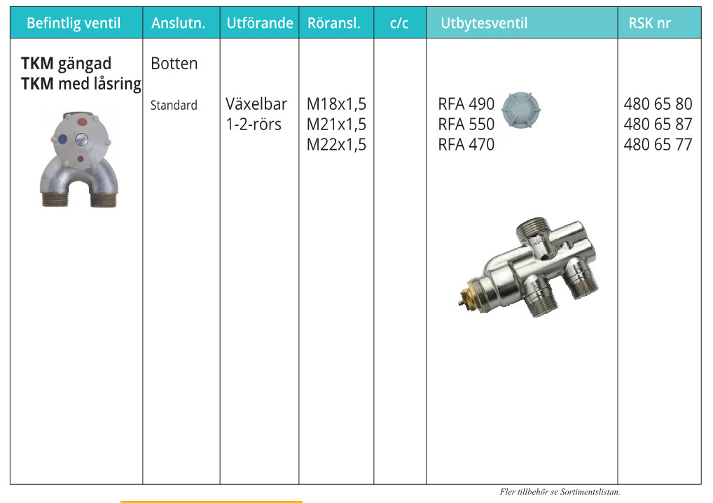

Nej, det är ingen termostat.
För att få termostatfunktion behöver du byta hela "kroppen":
https://www.purmo.com/public/prod/9...26f77f630af3b/en-files-mma-rot-boken-2020.pdf

Då känns det spontant som man måste tömma det på vatten innan man gör det bytet.
Tror du det kan vara fel på kroppen gällande problemet att framledningsrören blir varma men elementet är minimalt varmt, eller lutar det mer åt att problemet sitter någon annanstans? Andra element i huset har bättre och jämnare värme. Har luftat alla element.

Det är väl ett enrörssystem med stängd ventil. Då blir det så.
