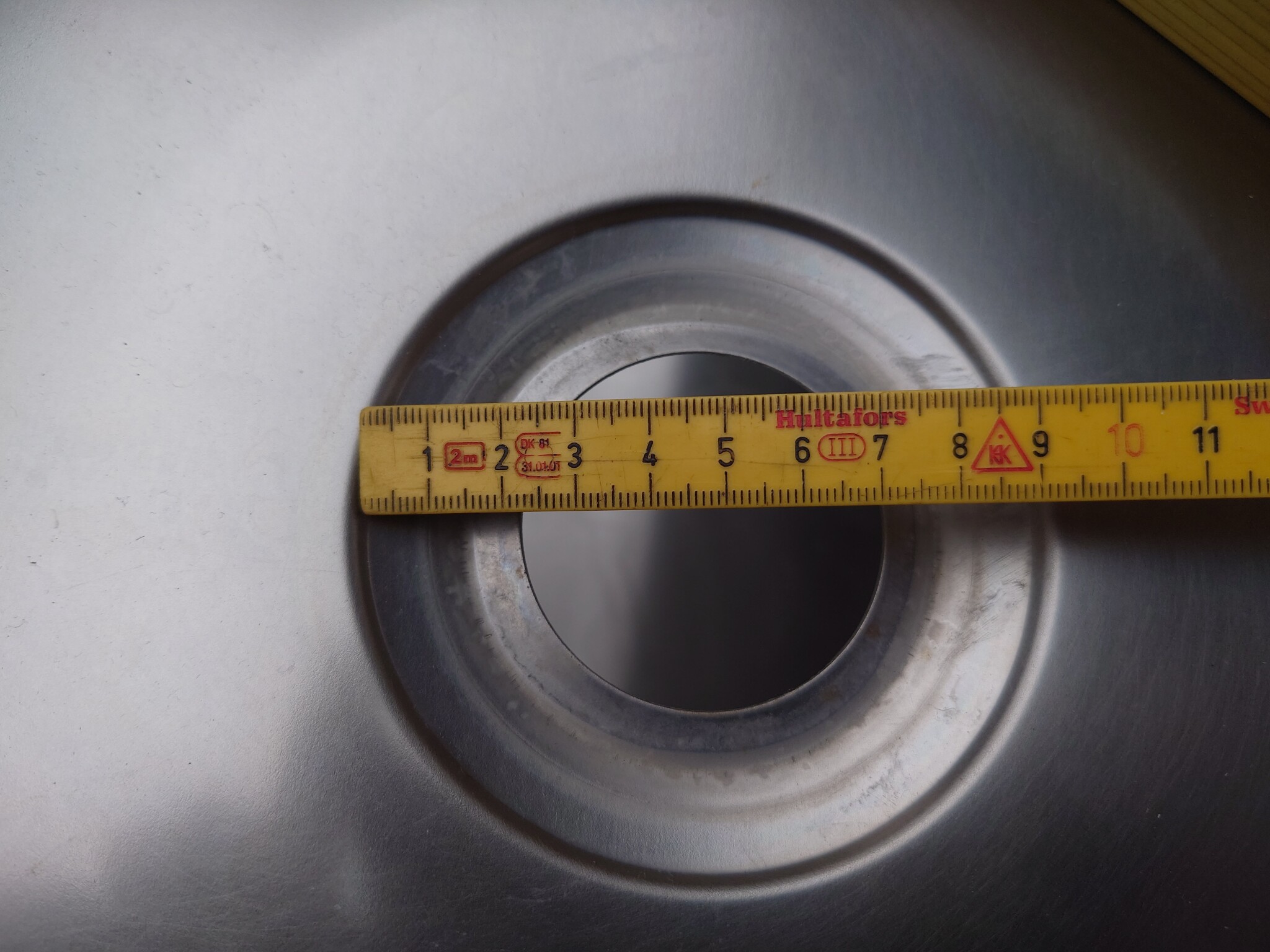

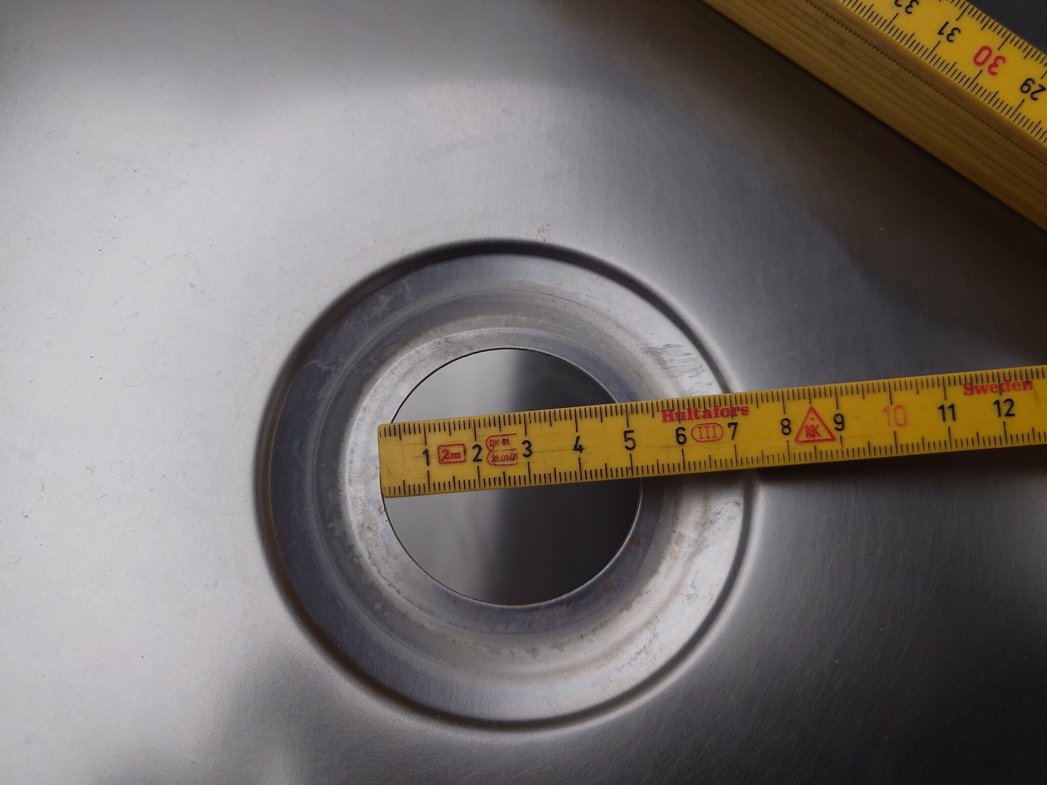

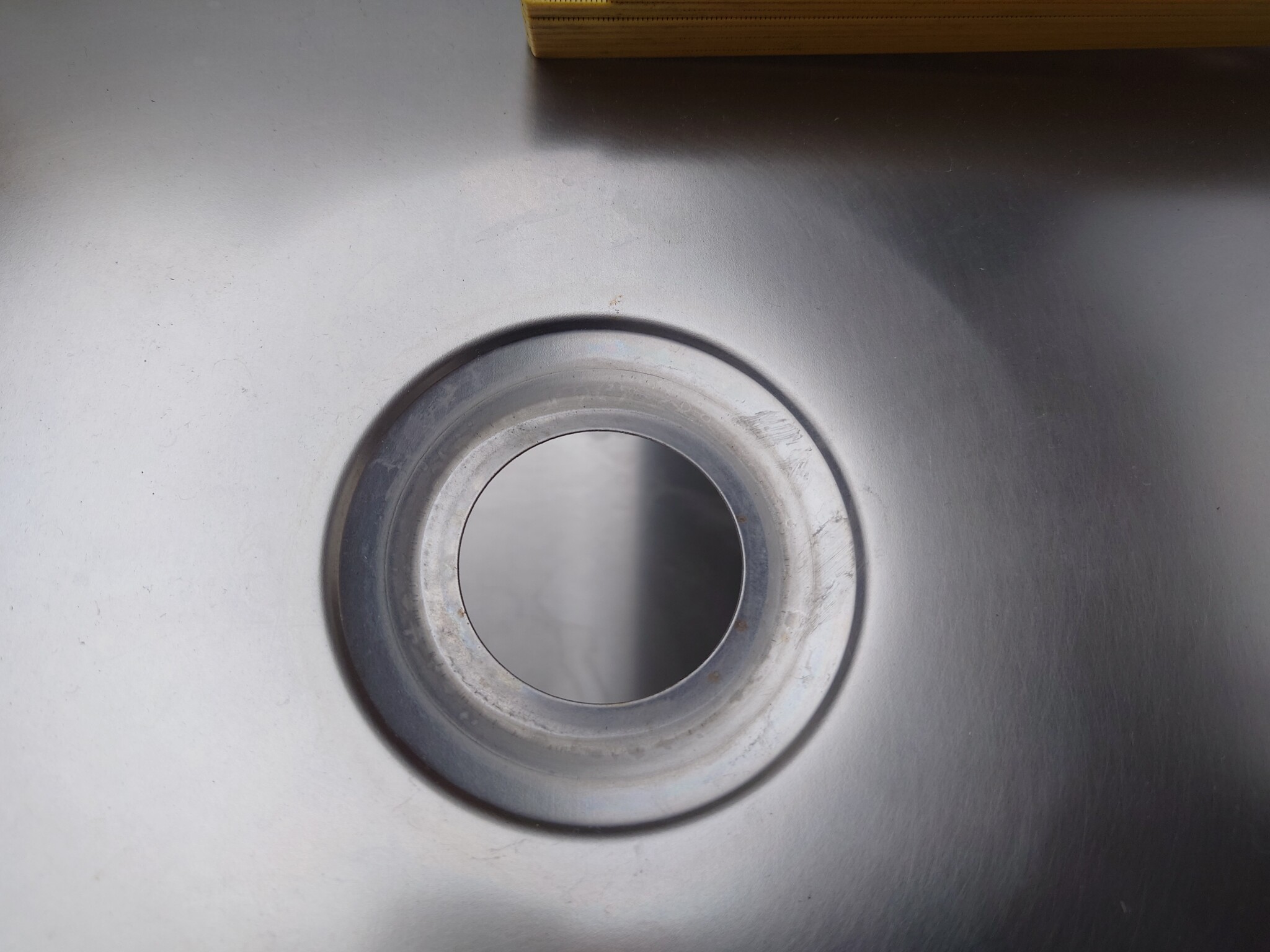

Hejsan!
Någon som har koll på vad jag skall köpa till den här?
Sil och avlopp saknas...😊
Är det en äldre diskbänk?
Du ska nog ha en trattskål på undersidan med en genomgående skruv som går genom en stucken sil på ovansidan.
Fungerar en stucken silbricka på 97 mm:
https://www.rinkabyror.se/artikel/contura-silbricka-rfr-d-97mm/
Och sen en lämplig trappskål. Kanske:
https://www.rinkabyror.se/artikel/trattskal-for-stucken-sil/
Eller bara en vanlig bottenventil. T ex:
https://www.proffsmagasinet.se/vvs-...v3CLmrc9x6HXP6mibQS0gelGwqtoQ9WhoCwdEQAvD_BwE
Tack för tips! 😊Claes Sörmland skrev:
