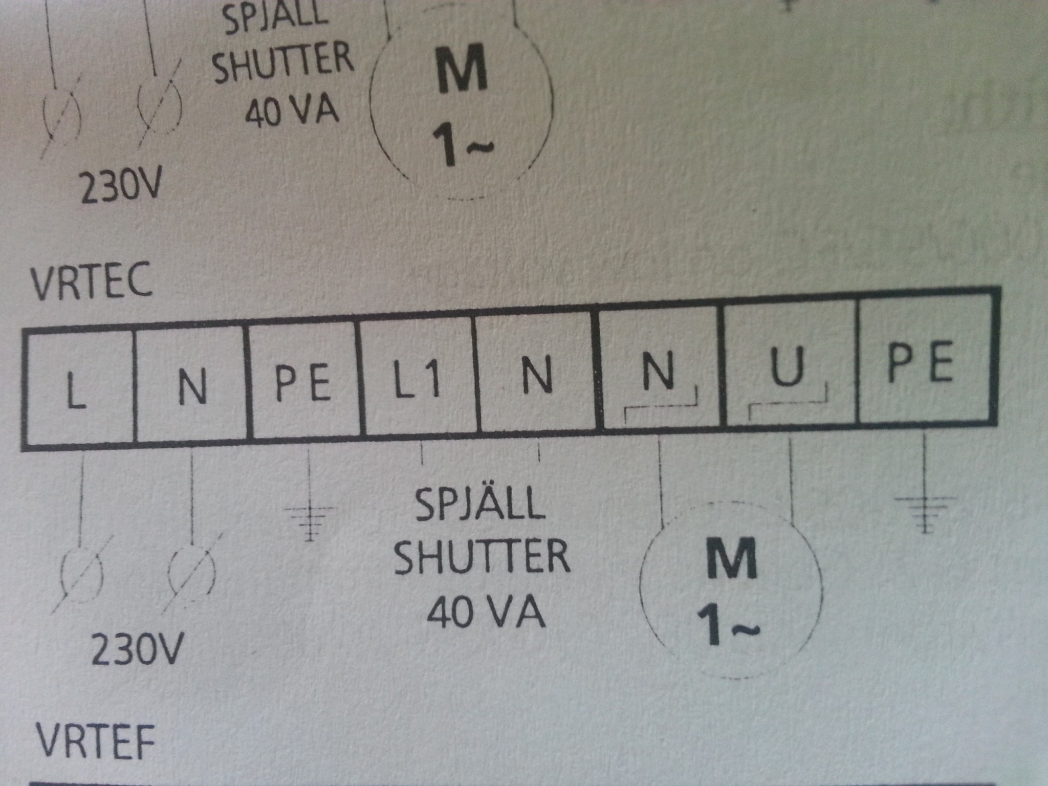

Behöver hjälp med ett kopplingsschema.
se på bilden.
L, N & PE längst till vänster är Inkommande fas, nolla och jord.
L1 & N efter detta är väl bara strunta i om man bara har en fas?
N & U är till fläkten? Vad betyder M 1~ under dessa?
Sista PE längst till höger borde väl vara jord till fläkten?
Jag har fas, nolla och jord fram och samma vidare till fläkten. Borde vara enkelt att byta ut strömbrytaren?

Vad är det till för något?
Det står ju "spjäll" på anslutningarna i mitten...
Svar i fetstil ovan.Holpers skrev:L, N & PE längst till vänster är Inkommande fas, nolla och jord.
Helt riktigt där ansluter du matningen.
Har inget med fler faser att göra, här ansluts ev spjällmotor så den öppnar när fläkten är igång.
Anslutning för fläktmotor, M 1~ i cirkeln är bara en symbol för en 1-fasmotor dvs fläktmotorn.
Ja så är det tänkt.
Ja inga problem med det.
Det är till en 5-stegs strömbrytare till en frånluftsfläkt i gäststuga.
Idag går fläkten att slå av eller på. Vill byta ut brytaren för att kunna dra ner varvet till ca 1/3 del.
Nått spjäll finns inte och inge trefas heller. Bara en fas.
Kan såklart ringa en elektriker men jag tycker att det är enkelt avklarat bara jag vet vart de tre inkommande och de tre utgående skall in på kopplingsplinten.
