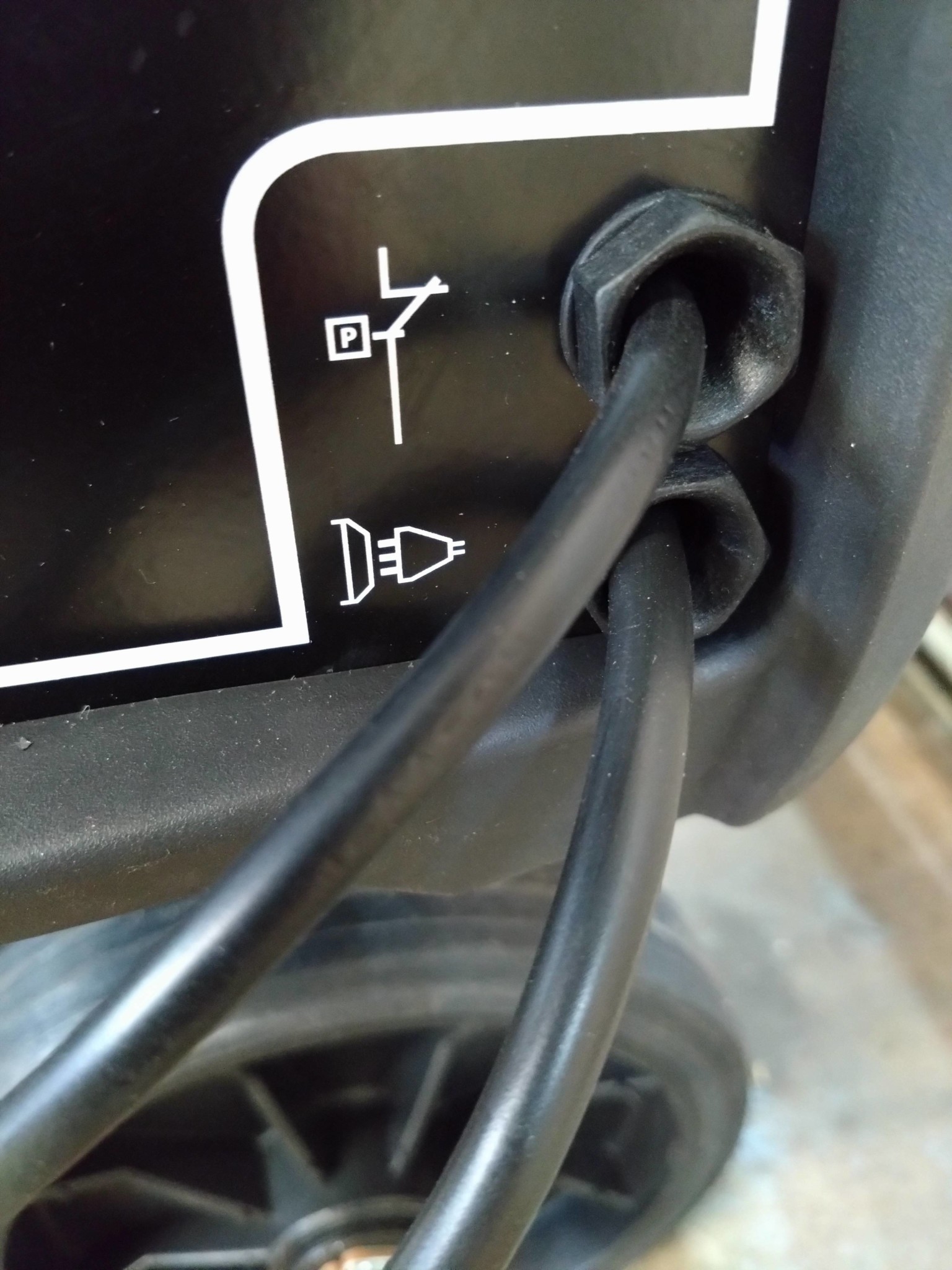

Hej jag har en fråga, va betyder dom här teckena. Gällande 250v en fas.
______/+______
_______/-______

Det är elkablen till en svets, en tom alltså utan hane eller hona. vart osäker.

Släng gärna upp en bild så kan vi klura tillsammans. Är det kabel till svetsledare/återledare, har du två kablar, en med varsin logga, eller står det på en och samma kabel?
Omöjligt att veta utan överblick och sammanhang.

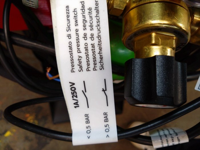

Hur kopplar jag detta lättast?

Har du pressostaten är det ju bara att koppla den så att den sluter vid tryck över 0.5 bar till kabeln på din första bild med symbolen P.
Du kan ta lite mer bilder så hela sammanhanget blir begripligare.
