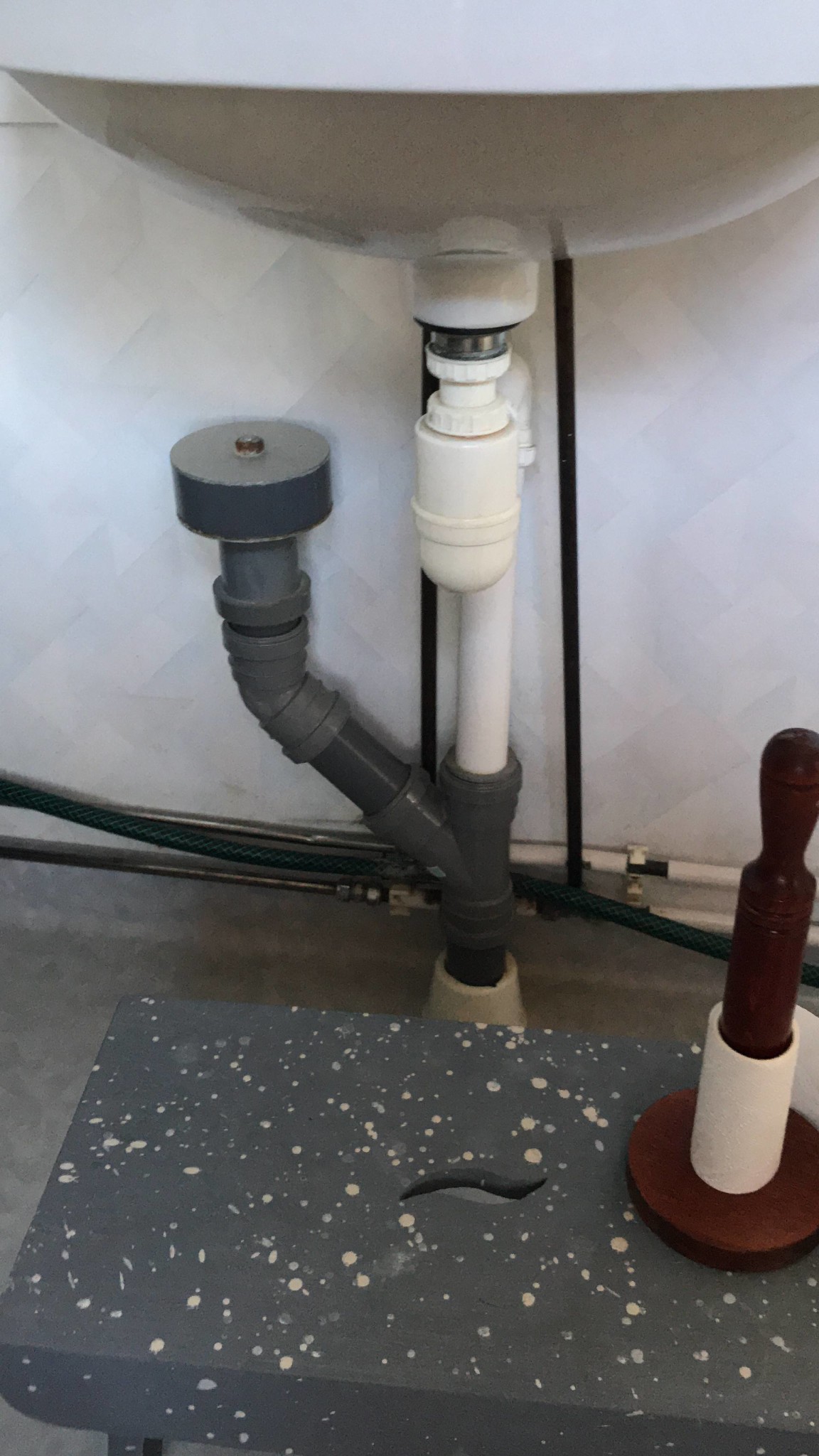

Badrummet i vårt torp är fullt av osnygga dragningar och lösningar vi inte riktigt förstår oss på. Nu undrar jag var den grå delen är och om någon har ett tips på hur jag kan byta ut delen mot nåt som ser trevligare ur. Gärna en länk till motsvarande del!
Tack på förhand!

Det är en vakuumventil.
https://www.rinkabyror.se/artiklar/avlopp/inomhusavlopp-ror-och-delar/vakuumventiler/
Den sitter där för att inte vattenlåsen ska sugas ur när man spolar i toaletten.

Tack för svar! Om jag skulle vilja byta ut alla delar till typ vitt. Är det nåt jag klarar att göra själv (är okej händig) tror ni?
Byt hela vattenlåset.
Finns färdiga prylar som är lite snyggare till detta. Faluplast har denna kombinationen tillgänglig:
RSK: 8073653 + 3131134
http://faluplast.se/sv/ovriga-artiklar-o-tillbehor/vakuumventilrsk-3131134g15__1176
En snabb googling på RSK endast svenska träffar så hittar jag båda i samma butik billigast här:
https://www.vvsobygg.se/vakuumventil-faluplast-g15-vacuumventiler-for-avlopp.html
https://www.vvsobygg.se/plastvattenlas-faluplast-17232.html
Vacumventilen passar på "snutten" som sticker upp på vattenlåset.
