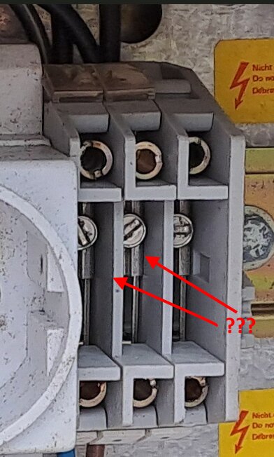

I ett skåp (från 70-80-talet) som skarvar vidare en lokal enfas markkabel till en apparat bredvid finns denna typ av skarvplint:
Min fråga är vad skruvarna/sektionen på mitten har för funktion ? De ser ju i alla fall ut att ha varit skruvade på/vara använda....

Det ser ut att förbinda över och undre delen av plinten
Jo, att den sektionen förbinder uppe och nere i plinten har jag ju nästan själv räknat ut...😉
Men är den t ex tänkt att (medvetet) kunna användas för att bryta förbindelsen för tillfällig bortkoppling eller liknande ? Och hur gör man det då, på rätt sätt ?

Det är frånskiljbara plintar fabrikat Phoenix som mest används i tex kretsar där man vill kunna koppla in strömmätning i serie via hylsskruvarna där mätproppar passar. Typiskt vid mätning via strömtrafo där plintarna sitter på sekundärsidan.I Ingper skrev:
I ditt fall kanske någon använt plintar som fanns tillhands eller använt någon låda de satt i osv. Normalt har man ingen anledning att använda såna i BH sammanhang och kräver speciell mejsel om det ska bli bra också.

Det är en frånskijbar plint. Används mycket i kontrollanläggningar för manöver och signalerar i ställverk.
Funktionen:
Man släpper på skruven ca ett varv och skjuter ner den och kopplingsstycket neråt samt drar åt då får man ett synligt öppet ställe.
Ps. Dina plintar är installerade åt rätt håll. En frånskild plint ska vara "till" i övre läget, detta pga minimering av risken för att kopplingsstycket faller ner och sluter kretsen som kan hända om plinten vänds åt andra hållet.
Funktionen:

Hade just hoppats att det var någon form av brytbar plint, och nu fick jag det bekräftat. Samt en bra instruktion på hur den bryts.
Det är nog tämligen avsiktligt och genomtänkt att denna typ av skarvplint monterades, då det är 150m genom skogen till matande skåp och överliggande brytare.
Med denna plint finns då en möjlighet att "lokalt" och - vid arbete - på ett säkert sätt bryta apparater m.m. som sitter på utgången/undersidan, samtidigt som 230V-uttaget (som kan skymtas till vänster och är kopplat parallellt på matar/översidan) fortfarande kan vara spänningssatt för att mata t ex en borrmaskin under en installation på platsen.

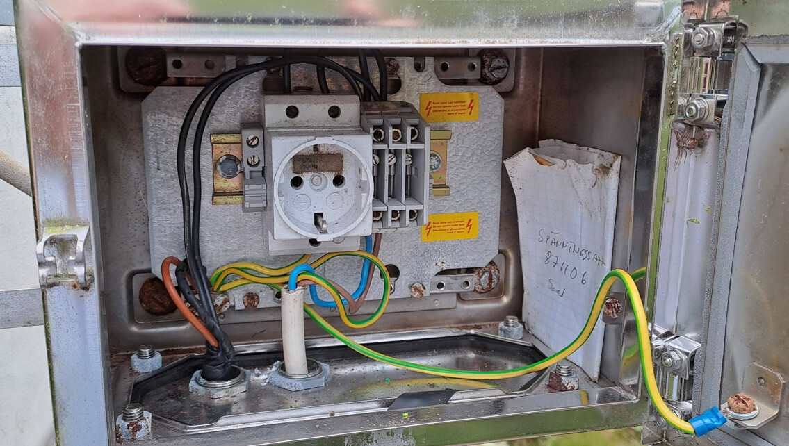

Hela det lilla skåpet ser ut såhär:
Det mesta är nog "återvunnet" material. Man köper knappast ett rostfritt Eldonskåp (med tillika rostfri fläns !) som privatperson bara för att landa en markkabel och gå vidare med. Tyvärr är inte alla skruvar/muttrar lika rostfria (skall passa på att byta i alla fall jordskruven på luckan), men för att ha suttit ute i skogen i minst 40 år är det ändå ganska fräscht inuti....

Plinten heter URTK/S-BEN och har utgått ur Phoenix sortiment, och ersatts av URTK/S-BEN 10 (snarlik, men med lite mer skydd kring frånskiljningskniven. Det finns också en liknande URTK/S som har lite andra mått men i övrigt samma egenskaper.
Det finns en speciell mejsel som används tillsammans med dessa plintar, och det är svårt att få till bra anslutning utan denna mejsel (den har en bredare klinga än standard, men använder 3,5 mm-mejselns tjocklek).
De är svåra att öppna och sluta distinkt, så det är mycket viktigt att det inte går någon ström genom dem när man manövrerar. Ofta är det lättare att använda två mejslar för att sluta dem; en för att skruva med och en för att flytta blecket. Öppna är lite lättare eftersom de faller neråt då.
