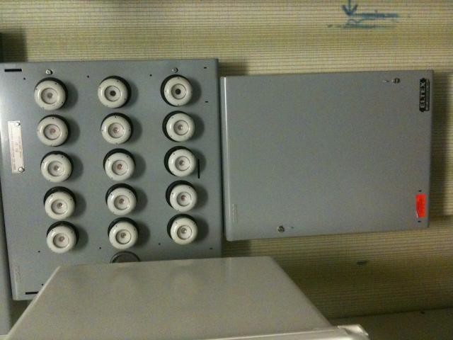

Har en låda under proppskåpet som brummar ganska mycket. Om man slår lite på den så brummar den mer, ibland mindre. Låter som spänningsbrum men skulle vilja få tyst på den.
Vad gör denna låda tror ni? (Bilden blev roterad..)

Lätta på locket och kika? Det kan vara en transformator eller en kontaktor kanske
Om vi antar det är det. Är det normalt de brummar endel? Huset är från 1981. Har bott här ett par år och det har blivit varken bättre eller sämre men burrar på så man hör det på 5-6 meters avstånd när garderobsdörren är stängd.
Sitter förmodligen en kontaktor där för tex nattsänkning av elvärme. Har du direktverkande el? Oftast är detta inget som används, då kan man plocka bort det hela.
Annars kan man byta till en ny brumfri kontaktor

Vi har direktverkande el samt FTX.
Om du bryter hela centralen med huvudbrytaren, hör du då ett och ett högt "kadunk"från plåtlådan? Då är det en kontaktor. ;)

Det skulle också kunna vara någon sorts effektvakt som kopplar bort tex elvärmen om effektuttaget blir för stort
Edit. Men den borde ju isf jobba den andra vägen dvs sluten om den är opåverkad
Namnet ELTEX på etiketten tyder på att det är en belastningsvakt. Den innehåller några små reläkontaktorer och ett kretskort, det har blivit lite beläggningar på järnkärnan och därmed det irriterande 50Hz brummet. Det bör vara enkelt att byta ut till liknande nya kontaktorer.

Ibland behöver man kanske bryta huvudbrytaren, om det är nån slags gammal dag/nattstyrning eller fjärrfrånkoppling av elvärme så styrs det väl via en liten säkring (typ 6A) ihop med en (antagligen borttagen och förbikopplad) styrburk direkt vid mätaren?
S
Skulle misstänka att det brummande objektet kan vara en ringledningstransformator.
Jag har två stycken liknande objekt i bekantskapskretsen som också för oljud.
Se om det går att "lyfta på locket" på lådan. Om det sitter en mindre "burk" märkt med lågspänning på sekundärsidan, typ 8 volt, i den, är detta fallet.

Har kollat säkringsanvisningarna och där finns två saker jag inte vet vad det är som kanske hör denna låda till?
1. 1-fas Ringledning
2. Manöver Strömbegränsare
Vad gör dessa? Vet den innan sa att de bedrivit någon slaggs verksamhet i garaget för många år sen (sitter en sån där stor 3 fas kontakt där i metall/keramik).
