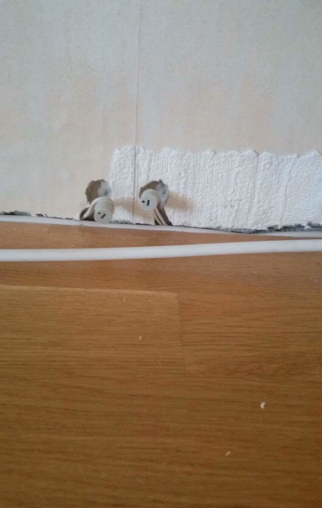

Vi ska tapetsera om ett rum och när jag tog bort golvlisterna så kom dessa kablar fram. Någon som vet vad det är för något? Vill ta bort dom men vågar inte börja slita och knipsa av dom innan jag vet vad det är. De kan väl inte vara strömförande?
Det är alltså de två små gråa runda "kontakterna" som det går två tunna vita kablar till, sitter runt hela rummet.
Gamla telekablar. Det har tidigare säker suttit telejack där tidigare. Klipper du så kanske något annat utag slutar fungera och som kanske ditt adsl modem sitter i?
Den typen av kontaktdon har använts till högalare.

Kontakttypen är en gammal högtalarkontakt.
Så arrangemanget torde vara en gammal installation av högtalare. Andra änden av sladdarna borde antingen sluta i en till lika kontakt, men hane, eller med lösa ändar.
Precis, detta är DIN-standard som användes åtminstone in på 70-talet till högtalare. Kontakterna är tydliga förlängare, som sitter mot "högtalaränden".
Klipp du av hjärtats lust, strömförande är de inte.
