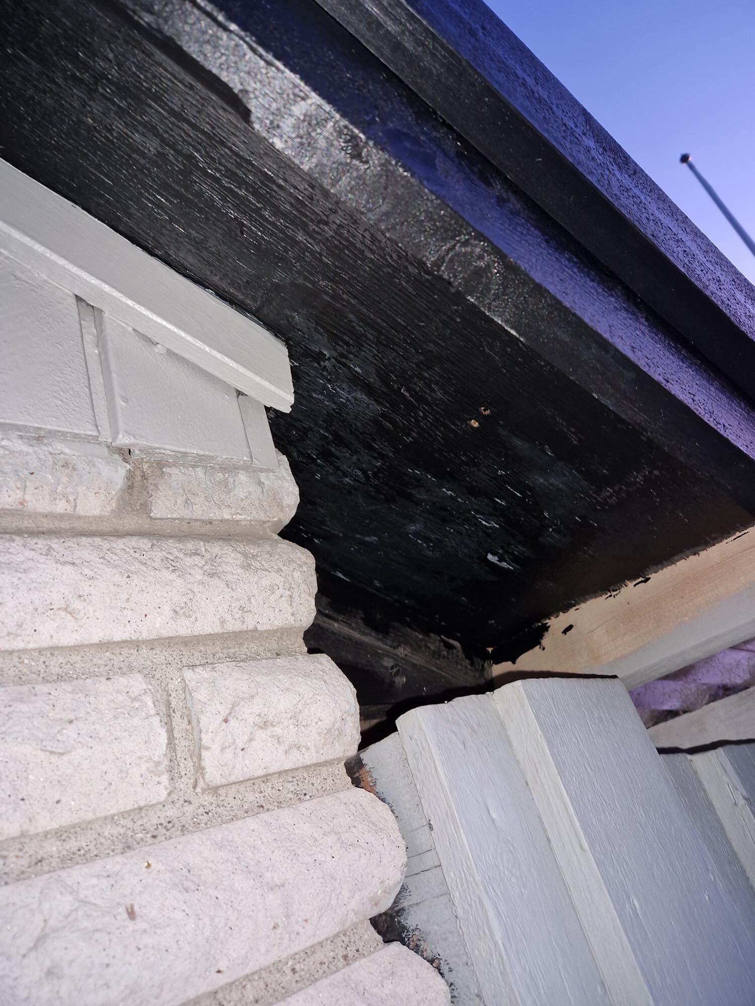

vi har målat takfoten på ett par ställen men lagt märke till att något vitt blöder igenom täckfärgen.
Omålad takfot med svart och vit färg, detaljer vid takets hörn och tegelfasad synlig.

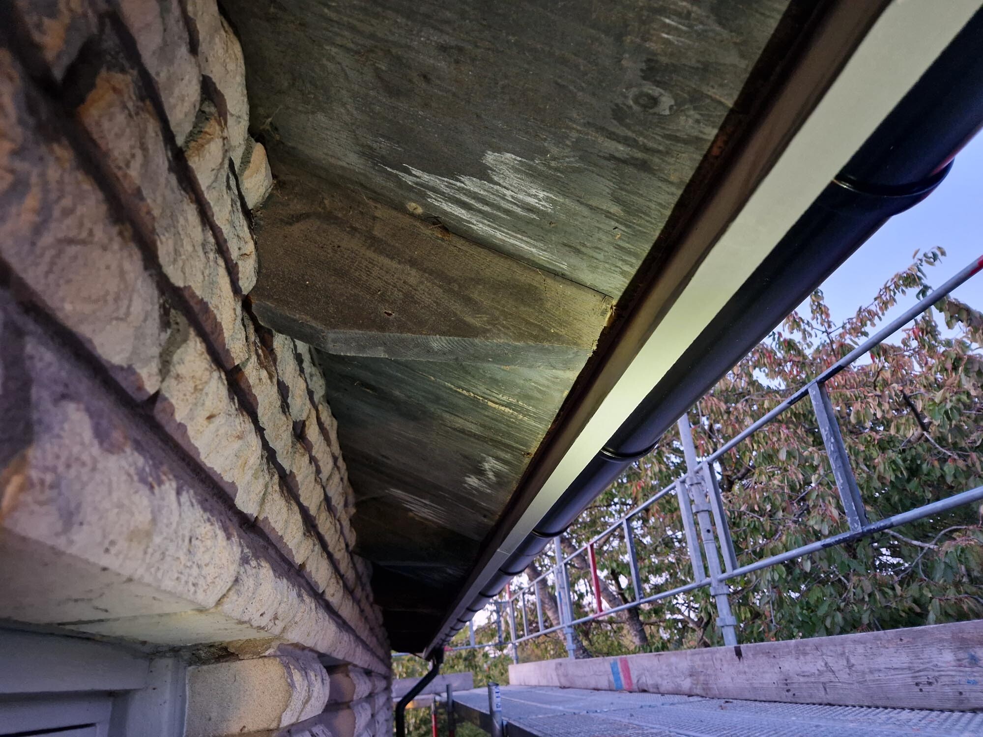

Såhär ser omålad yta ut :
Omålad takfot med gröna och vita fläckar, mot tegelvägg och intill ställning, mörka takplattor ovanpå.
Någon idé på vad det är och hur man löser det?
Är det du målar tillräckligt torrt?
Och måla nu slutet oktober är vanskligt med fuktigheten i luften som råder större delen av tiden.
Se till att luftfuktigheten inte är över 65 % ute när du målar, kondens kan "sabba" allt.
Vad tiden flyger iväg, är vi redan i slutet av oktober!😱
