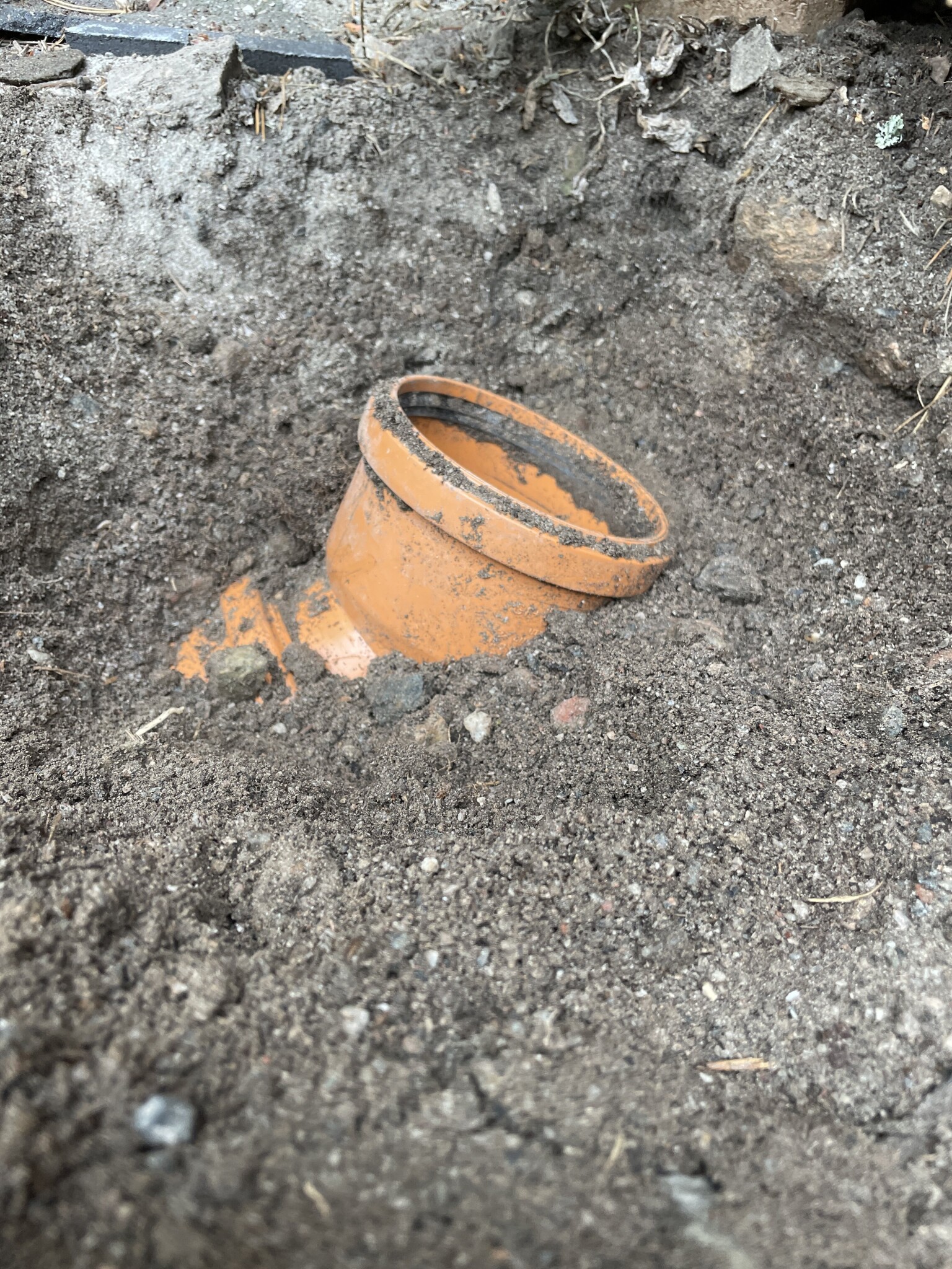

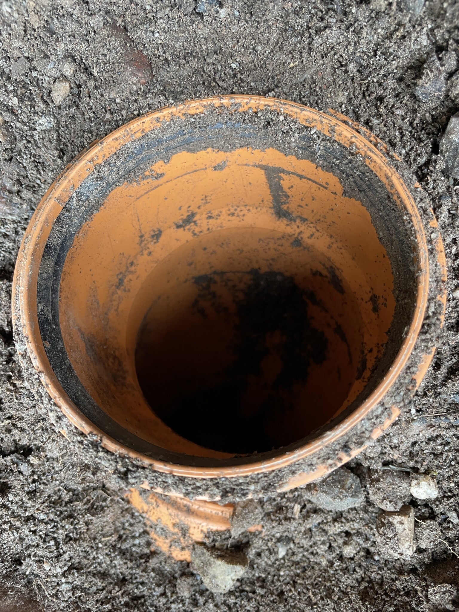

Hej! Hittade precis det här röret i marken utanför huset. Det slutar precis i marknivå och var täckt med jord, och eftersom det är helt öppet var det även fullt med jord i mynningen (som jag har grävt bort på bilden).
Det är i närheten av avloppsbrunnen (en slambrunn med infiltration) och jag antar att det hör dit, men vad kan det vara? Och framför allt förstås: vad ska jag göra med det? För jag gissar att det inte är tänkt att fyllas med jord som det var nu …
Det är någ tänkt som ett rensrör om det är på avloppsledningen.
Köp en betäckning 150mm likt denna och sätt på. https://www.markvaruhuset.se/product/betackning-tat-150mm-3-ton-2902
Rensa röret så gott du kan och spola det med trädgårdsslangen..
Hm, en följdfråga… Vad är det för skillnad på en sån betäckning och en ändpropp (typ https://www.biltema.se/bygg/vvs/san...pp-orangea-110-mm/andpropp-o110-mm-2000054474), förutom att betäckningen är mer hållbar? Det här är på ett ställe där ingen går eller så, så om funktionen enbart är att stänga till röret föreställer jag mig att en propp borde räcka?
