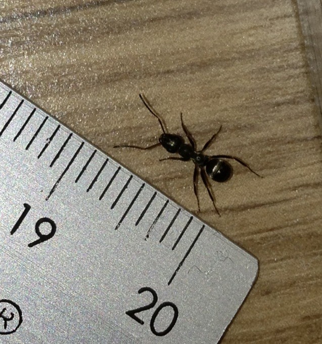

Svartmyror brukar vara 2-4 mm. Hästmyran blir 6-18 mm me de brukar vara gulaktiga på mitten så jag är tyvärr osäker.
Föreslår att du tar ett par st i en burk och kollar med Anticimex. Hästmyror bygger bon i konstruktionsvirke och förstör så det är bäst att leta bo och kolla vad dessa kryp är för något. Det finns nog massor av olika myror.

Måste hästmyrorna vara gula i mitten? Tycker dessa liknar TS myra.
http://www.uku.fi/~holopain/stt/hevosmuu.htm

Kan vara hästmyra. Har egen erfarenhet av dem. Ser ut som vanliga skogsmyror men större (jag upplever dem som rödsvarta).
De gillar fuktigt trä, så en vatten/fukt-skada är något de gärna slår bo i. Man kan höra dem knapra på trä nattetid... Men som sagtbså kontakta försäkringsbolaget så får de titta.
Själv rev jag ytterväggarna i halva sommarstugan utan att hitta dem. När jag sen skulle sätta in en större altandörr hittade jag myrbot, i en vattenskadad del av väggen. Efter detta fixats har jag inte sett en myra....

Vi hade hästmyror i en impregnerad slipers i trädgården och de hade även försökt sig på en bit av syllen där den blivit blöt. Dock gav de tydligen upp när de stötte på torr, stenhård rödaktig kärnved längre in i syllen. Jag kom knappt ens in i den med en träborr! :eek:
Dock upplevde jag de myror jag hittade som betydligt större än den på din bild. Riktiga bestar!

Hade besök av dessa myror under förra året med.
Hade då hit försäkringsbolagets skadesanerare
Tyvärr har mitt försäkringsbolag inte avtal med Anticimex utan ett annat bolag.
När dom var här gav dom mig lite myrdosor och sprutade lite gift runt huset. De var inte intresserade av att titta på myrorna alls. Fick känslan av att dom inte hade en aning om vad det var för myror. Resonemanget gick snarare att ser dom svarta ut så det måste vara svartmyror.
Det är möjligt att det är vanliga svartmyror, men jag tycker de ser alldeles för stora ut?
Finns det något annat ställe man kan vända sig till för att få den artbestämd?

Försökte få lite nytta av Nationalnyckeln.. skulle kanske kunna vara blanksvart trämyra. I så fall lär de lukta typ citrondiskmedel, stod det någonstans. Fånga in ett par stycken i en burk och sniffa lite så får vi se?

Artbestämning fixar Anticimex. Hemförsäkringen brukar alltid täcka sånt här. Byt försäkringsbolag.
Jag har försökt lukta på dom, har ännu inte känt någon citrondoft.
Storleken stämmer bra med blanksvart trämyra, ska göra ett nytt försök med ännu fler myror i burken
Tyvärr är dom inte något vidare förtjusta i myrdosorna jag fått. Har tre olika modeller.
Någon som har något annat tips på vad som kan hjälpa?
