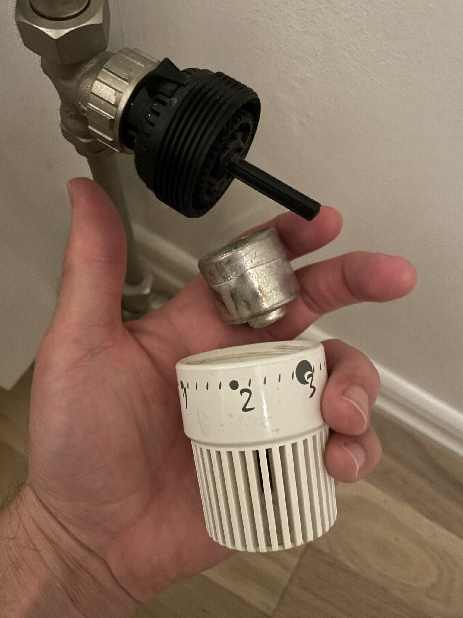

Har köpt hus och märkte att två termostater satt för långt ut och gick helt att skruva av.
Elementen är på maxblås och jag kan inte ställa in värmen.
Misstänker att någon kanske har tagit i för mycket och att de bara är att byta?
Om så är fallet, räcker det att skruva dit en ny passande termostat och låta ventilen sitta kvar på röret?
En hand håller en löstagbar termostatventil från ett element; ventilen är tillverkad av plast och metall, inställbar från 1 till 3.
Finns det någon text/symboler på själva ventilen?
Finns det någon text/symboler på termostaten?
Lossa resten av termostaten från ventilen å mät diametern på gängan där termostaten satt.

Det jag såg är märket (Epecon) på termostaten.
