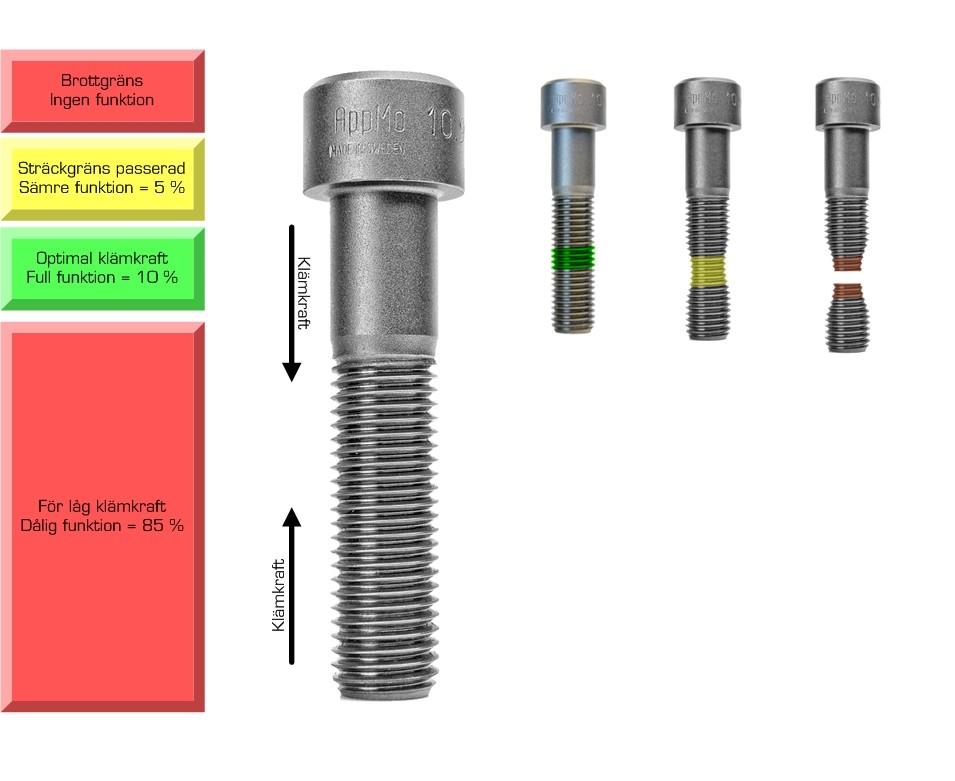

Det är hjulmuttrar vi pratar om. De dras i allmänhet åt smutsiga och / eller rostiga. De dras ofta åt av en amatör utan momentnyckel. Det dras ofta åt av en mekaniker utan momentnyckel. Ibland används en momentstav som tillbehör till mutterdragaren. Ibland används en vanlig förlängare i stället därför att mekanikern inte har förstått funktionen. Ofta dras det helt på känn och den ene mekanikern har ingen aning om hur hårt den andre drar. Och oftast fungerar det oavsett rost, smuts, fett eller fel moment. Därför att det inte är så noga. Att under dessa omständigheter framställa smörjmedel på gängorna ett stort fel som påverkar klämkraften mer än alla andra osäkerheter tycker jag inte är trovärdigt. Jag vidhåller att det finns en poäng med smörjmedel. Därför att det fungerar för mig. Inte för att det är den enda rätta vägen.

"Vid åtdragning av ett skruvförband går större delen av kraften åt till att övervinna friktionen under skruvhuvudet samt fiktionen i gängan eller mutterns anliggningsyta.
Endast 10 % av den kraft som används vid åtdragning blir över för att åstadkomma klämkraft. Använder man smörjmedel kan man höja den siffran till 20 %, vilket då kan leda till skruvbrott!
Skruven utsätts inte bara för dragpåkänning utan även för vridpåkänning på grund av gängfriktionens bromsande inverkan."
Det är ju inte bara kraften för att hålla hjulet på plats som man måste tänka på, utan även yttre krafter. Exempelvis kraftig väjning, gropar, kanter osv påverkar skruvförbandet. Om man dragit till övre streckgräns kan man mycket väl hamna där skruven deformeras permanent eller tom går av.

Tänk att vi aldrig fick STRECKgränsen definierad när jag pluggade...Erik_Hansson skrev:[bild]
Värt att tänka på är väl att man oftast anger åtdragningsmoment för torra förband, alltså gäller det varken ett smort eller rostigt/smutsigt förband.
