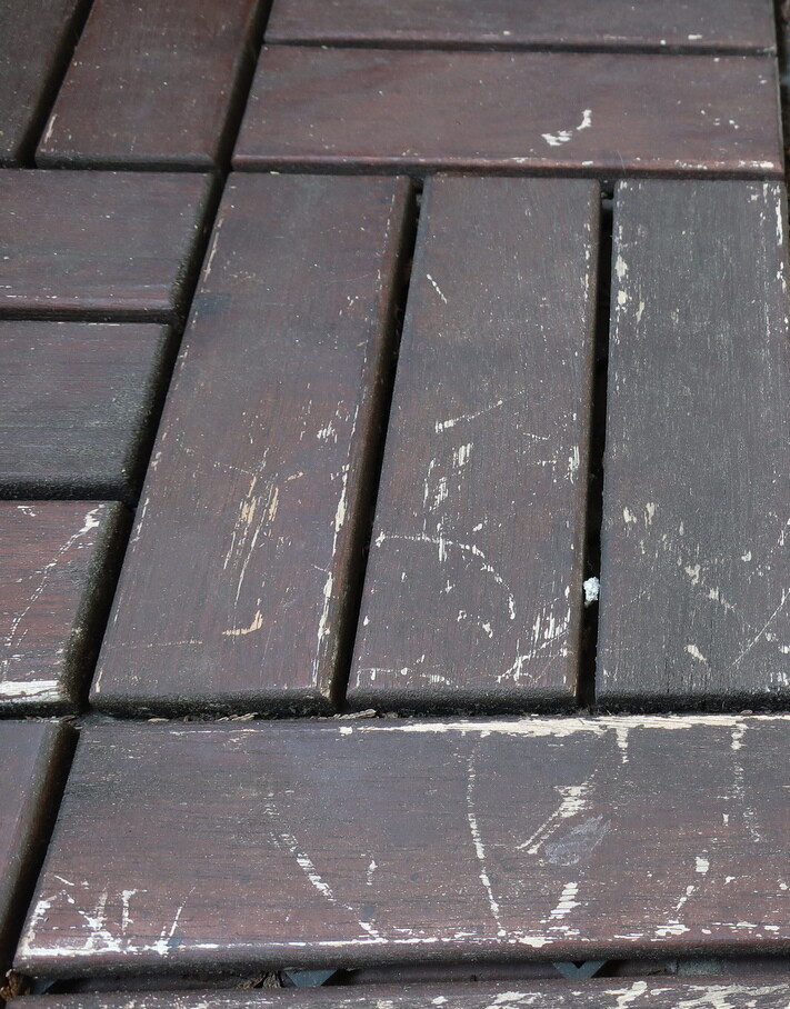

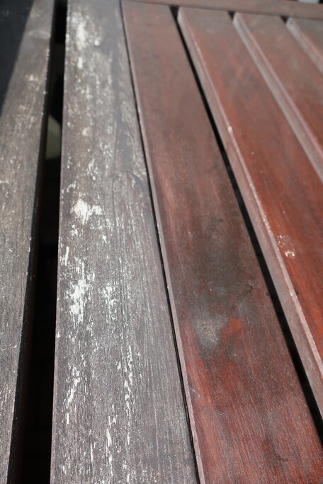

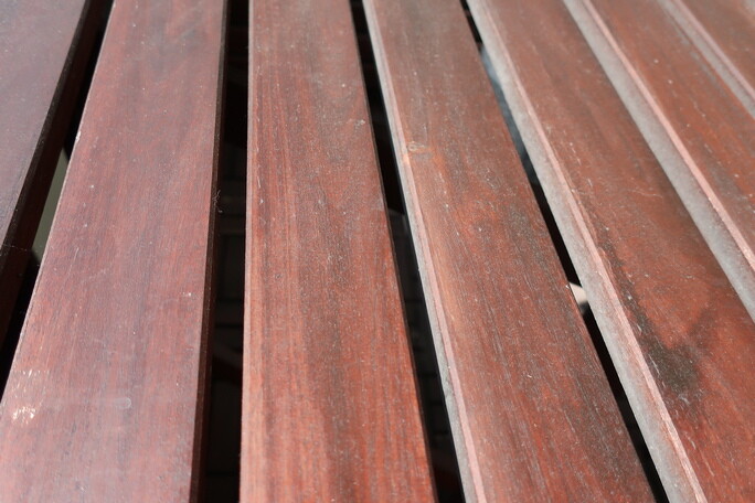

Jag har en del utemöbler samt trall som är gjorda av akaciaträ med akrylbaserad bets på.
De blivit slitna pga ålder samt väder & vind. Vissa ytor är i bättre skick än andra. Se bifogade bilder.
Nu undrar jag om de går att "rädda" på något sätt? Några tänkbara alternativ:
1. Betsa om dem: Problemet är att de är ganska ojämnt slitna, så på vissa ytor är skicket ganska bra medan på andra syns underliggande trä igenom. Så om jag bara betsar om, finns det inte risk att det blir fläckigt med färgskillnader, då det är mer befintlig bets på vissa ytor jämfört med andra ytor (de som inte har gammal bets kvar i dagsläget)?
2. Slipa och sedan betsa om dem: Antar att det kan funka. Men jag misstänker att det kommer ta mycket tid? Behöver man slipa så mycket att all bets tas bort och underliggande trä syns överallt, innan man betsar om?
3. Ta bort betsen med någon "kemikalie" och betsa om: Finns det någon sådan "kemikalie" som man kan ta bort befintlig bets med innan man betsar om, så man får liknande resultat som 2) fast det går snabbare och är enklare?
4. Någon annan lösning?
Tips och synpunkter tas tacksamt emot. :)

All går om man bara vill 😁

👎Håller med om att det inte blir bra utan slipning.

👍Varför betsa? Det bör fungera att bara olja in när man slipat det trärent.

Det tror jag inte blir bra.

Måla över med täckande färg. Enklare. Om det är snyggare eller inte avgör man själv.

Men att måla eller betsa är garanterat inte lika tåligt som att slipa och olja in. Och inte lika lättskött. Men utan färg eller bets kommer träet att blekas.
Bestämmer man sig för att det är snyggt med grått naturligt blekt trä slipper man mycket jobb.😁

Ditt citerade svar ovan gällde förslaget att ta bort betsen med någon "kemikalie" och sedan betsa om.
Jag är dock osäker på varför inte det skulle kunna bli bra? Jag hittade nämligen exempelvis den här produkten:
https://www.jotun.com/se-se/jotun/decorative/exterior/products/trebitt-terrassebeisfjerner
"TREBITT Terrasslasyrborttagare
Tar effektivt bort gammal terrasslasyr. Rengör och bleker träet. Ger ett mycket bra underlag för ny terrasslasyr."
Skulle inte det kunna funka för att ta bort betsen/lasyren?

Det finns ofärgad lasyr fast jag har inte stött på någon lasyr som behöver målas två gånger per år.
När det är så skadat som i första inlägget så skulle jag slipa och sedan måla med en ljusare lasyr för att se vad som händer. Det går att blanda ofärgad och en lite ljusare än vad man vill ha i slutet för att slippa köpa tre burkar.
Sen får man anpassa sig till hur det ser ut.

Jag kan inte säga att jag vet svaret på detta men jag har en känsla och erfarenhet av både möblerna och Denmidekks terasslasyr. Det är ganska stor skillnad på de två lasyrerna. På möblerna sitter en lasyr som känns lite som lack. Hård och torr. Terasslasyren är mycket mjukare och fetare på något vis och sitter inte alls lika hårt. De är nog väldigt olika men om det funkar på möbellasyren kan nog färgaffären svara på. Ang dessa möbler från IKEA så laserade min svåger om dem med bra resultat. Han slipade nog bara av de enkla synliga ytorna innan han betsade. De ytor som är svåra att slipa är ofta inte så slitna och inte så synliga så det går nog hyfsat enkelt.
Så det lät som att det skulle gå att få skapligt resultat genom att bara slipa av "det värsta" på ytorna som är mest slitna och sedan betsa med ny lasyr. Åtminstone med originallasyren från IKEA.
Lasyrens pigment läggs till de pigment som redan finns där så i de fall jag laserat har det blivit mörkare. Vi hade ett staket som folk trodde var svart men 35 års laserande hade fått det bruna att bli ganska så mörkt. Det såg konstigt ut när det nya staketet målades med exakt samma kulör och de gamla grindarna satt kvar så man fick en direkt jämförelse.
Nya staketets ommålning fick jag till att vi började med färglös lasyr och sedan strök pigment bara i ett lager (för bättre skydd mot UV) vilket då inte mörknade lika mycket och framför allt mycket jämnare.
