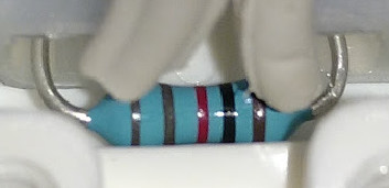

jag har en fjärrvärmeanläggning med en ECL-100m som reglerar värmen dåligt. Den verkar ge samma framledningstemperatur oavsett yttertemperatur. När jag ställer reglercentralen på serviceläget, får jag bara ett blink av LED-lampan vilket ska indikera att bara en givare är inkopplad.
Håller på att försöka hitta rätt kurva för tillfället och mäter därför inne, utetemp och framledningstemperatur varje morgon, senaste veckan har framledningstemperaturen på morgonen varit 31-32C trots varierande utetemperatur 0-10C.
Så jag började undersöka kabeln till utegivaren(Danfoss ESMT) som ska vara bytt för några år sen, och hittade att det sitter ett motstånd innan utegivaren i en sockerbit, är det här rätt? Tanken är väl att utegivaren ska vara motståndet?
Bifogar bild på motståndet

Jag är ingen "expert" på dessa givare, men det verkar vara märkligt att det ska ligga ett motstånd parallellt över givaren.
En snabb googling visar att givaren ska ha ett motståndsvärde på 1000 ohm vid noll grader och 1020 vid 10 grader.
Släpp på trådarna till givaren och kontrollmät vilket värde din givare ger.

Du kan prova att göra avbrott på givaren , då tror jag att shunten kommer att gasa max , samt kortsluter så går shunten till min , dom flesta reglercentralerna av den åldern är så

Mätte motståndet och visade ca 500ohm(analog multimeter), tog bort det mystiska motståndet och fick då ett värde runt 1k ohm och nu har framledningstemperaturen blivit betydligt mer passande för utetemperaturen.
Hur resistorn kom dit kan man ju verkligen undra men nu när det löst iaf.
