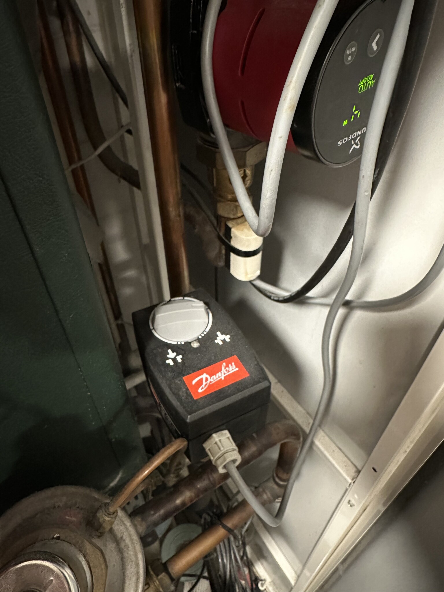

Har haft problem med min fjärrvärme som regleras av en Danfoss ECL 100M, tidigare reglercentral stängdes av efter ca 1 min (ser att andra haft samma problem) hittade en OK på tradera som verkar fungera.
Problemet är när jag vrider vredet till sol stänger stegmotorn helt oavsett om jag vrider +/- 8 och ändrar kurvan, kör jag manuell så kan jag ställa stegmotorn med +/- utan problem, någon som har några tips på vad som är fel?

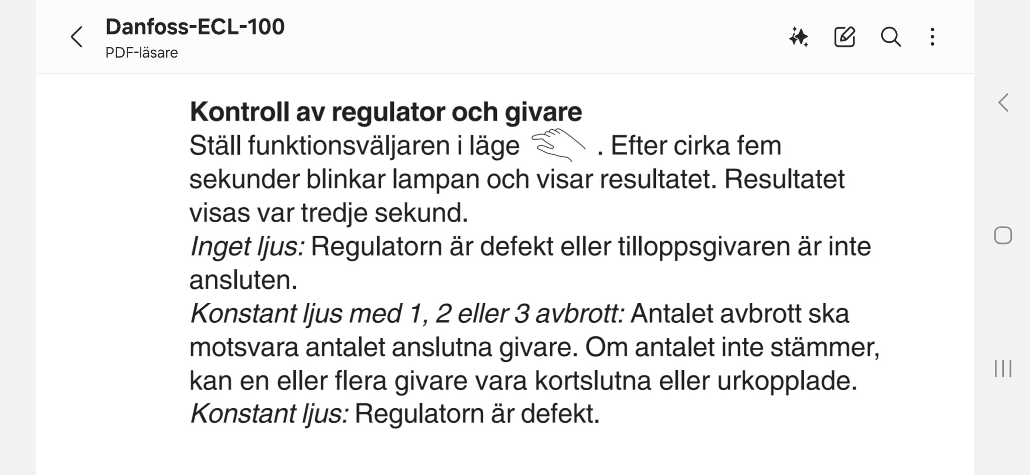

Jag har en utomhusgivare och en på röret efter cirkulationspumpen, sätter jag reglercentralen på manuell (handen) blinkar den 2 gånger och sedan lite längre med fast sken för att sedan repetera detta, antar att detta betyder att den registrerar dessa 2 givare

Du skriver att det är två blinkningar, du menar alltså "fast sken"-släckt-blink-släckt-blink-släckt-"fast sken igen"- o.s.v?
För det betyder tre givare. För det är antalet släckta perioder man ska räkna, eller som Danfoss skriver i manualen att det är "fast sken" med 1, 2, 3 avbrott.

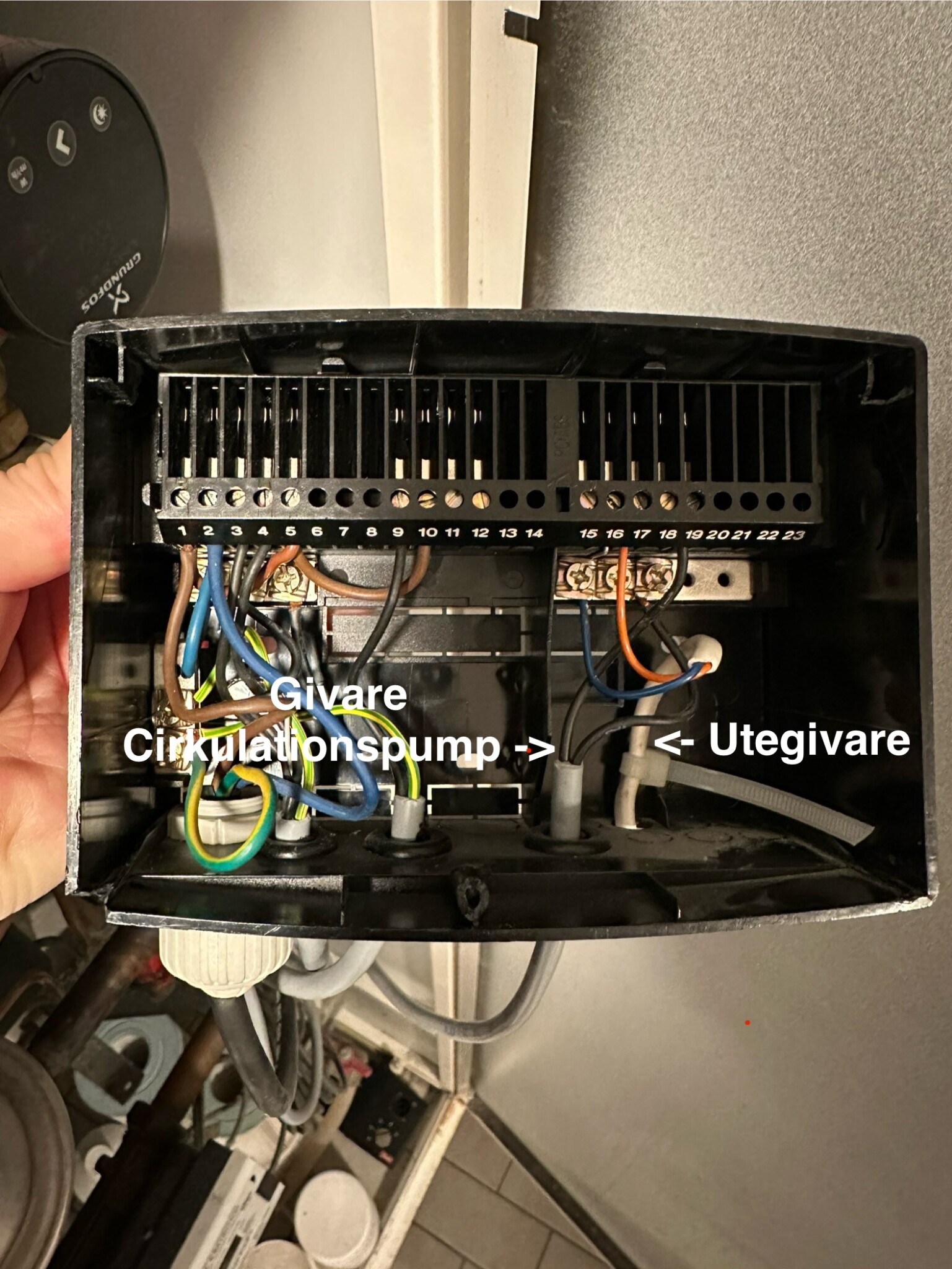

Bild på anslutningsplintarna i bakstycket (reglercentralen urplockad) kan ge ledtrådar till fenomenet.

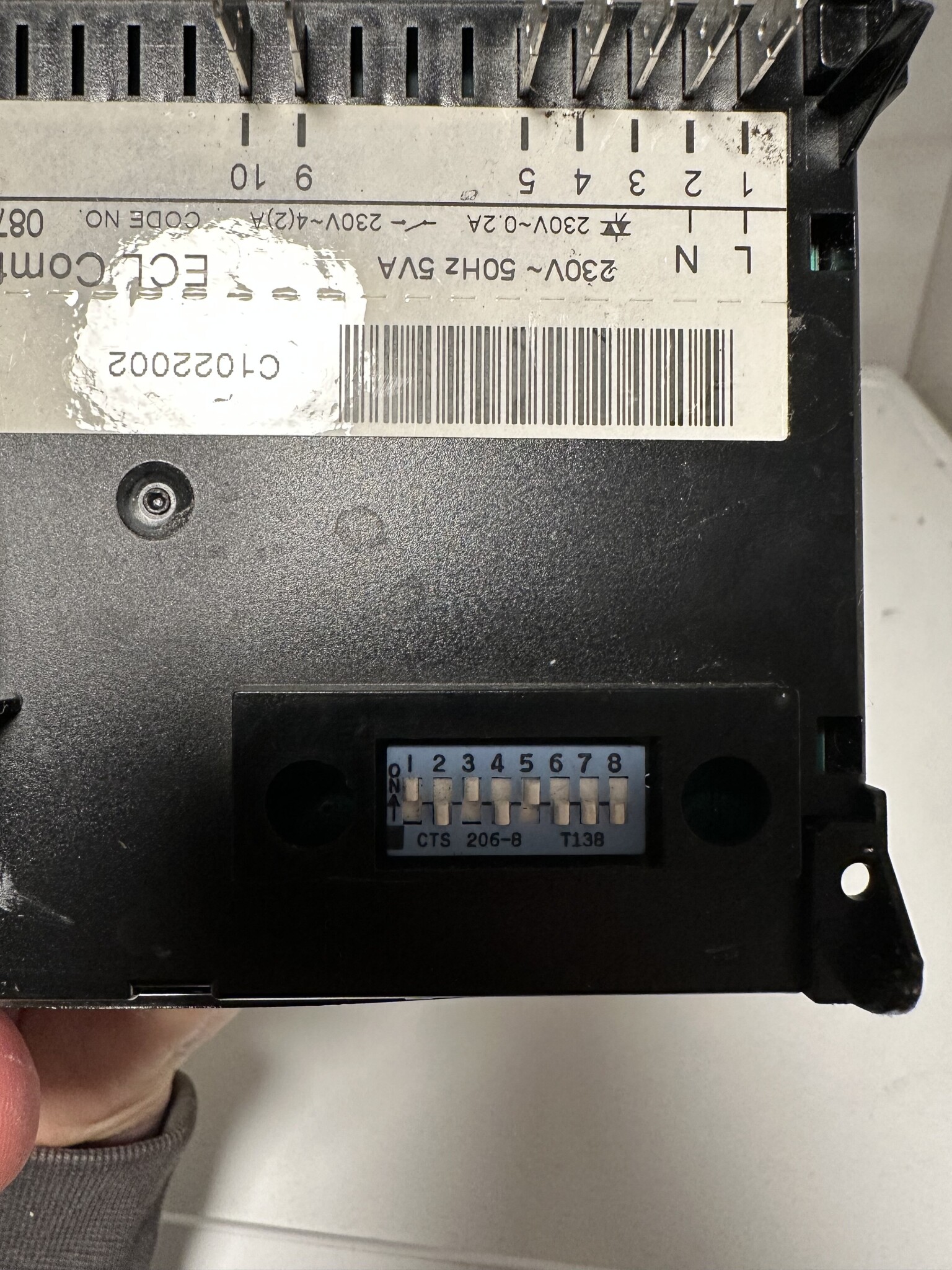

Även en bild på "muspianot" (minibrytarna) på baksidan av reglercentralen kan vara bra.
