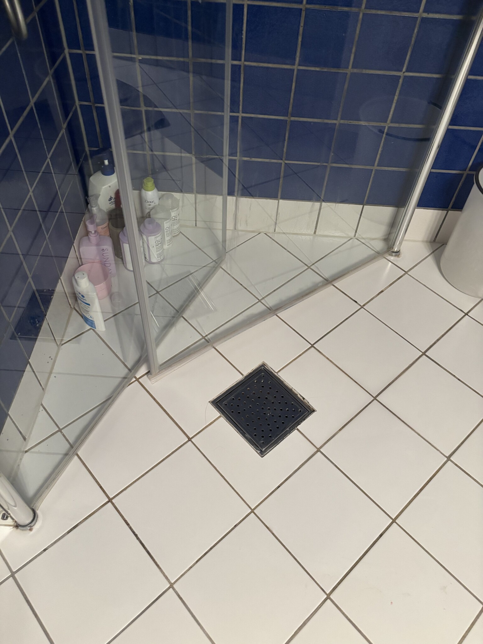

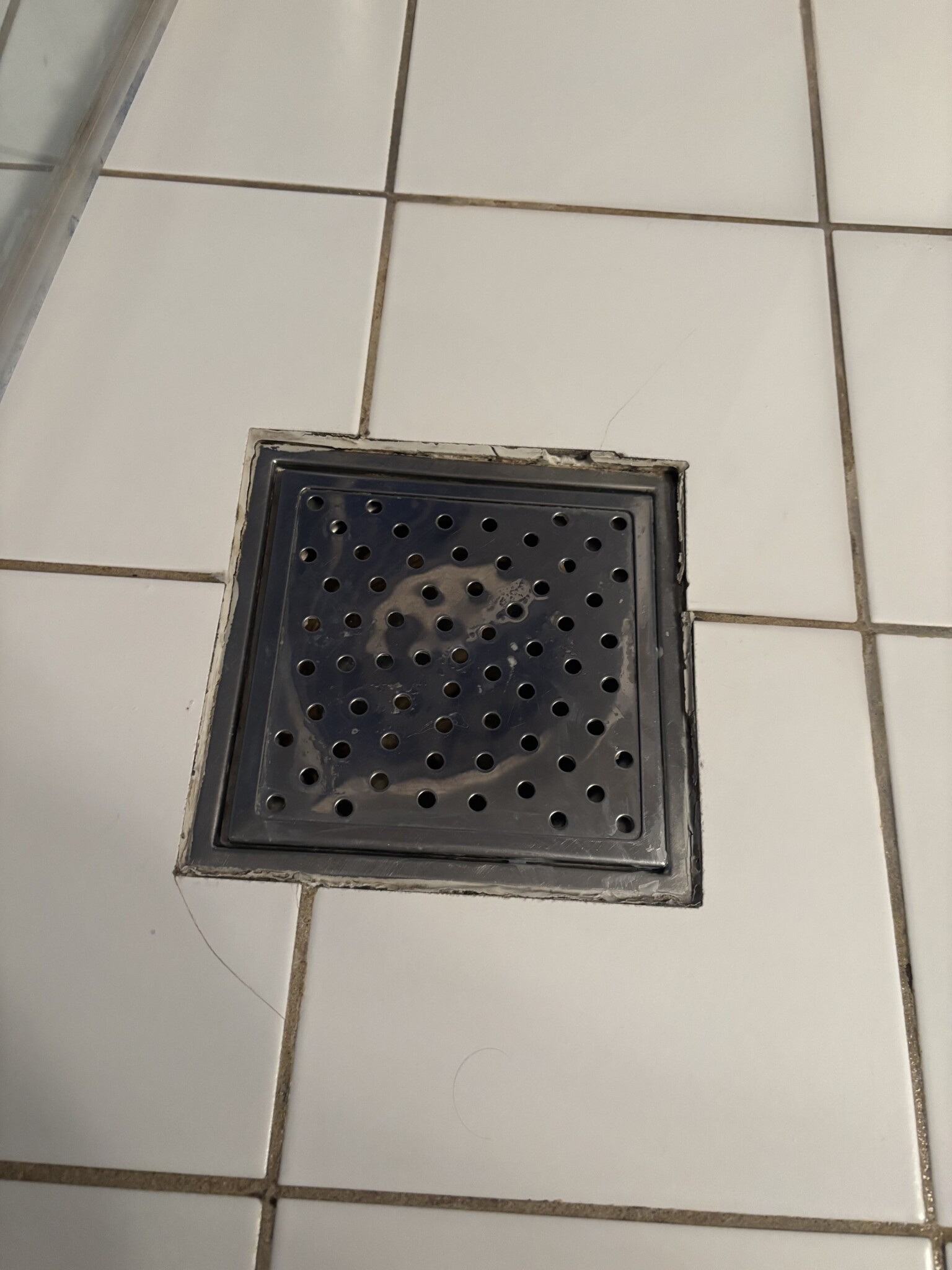

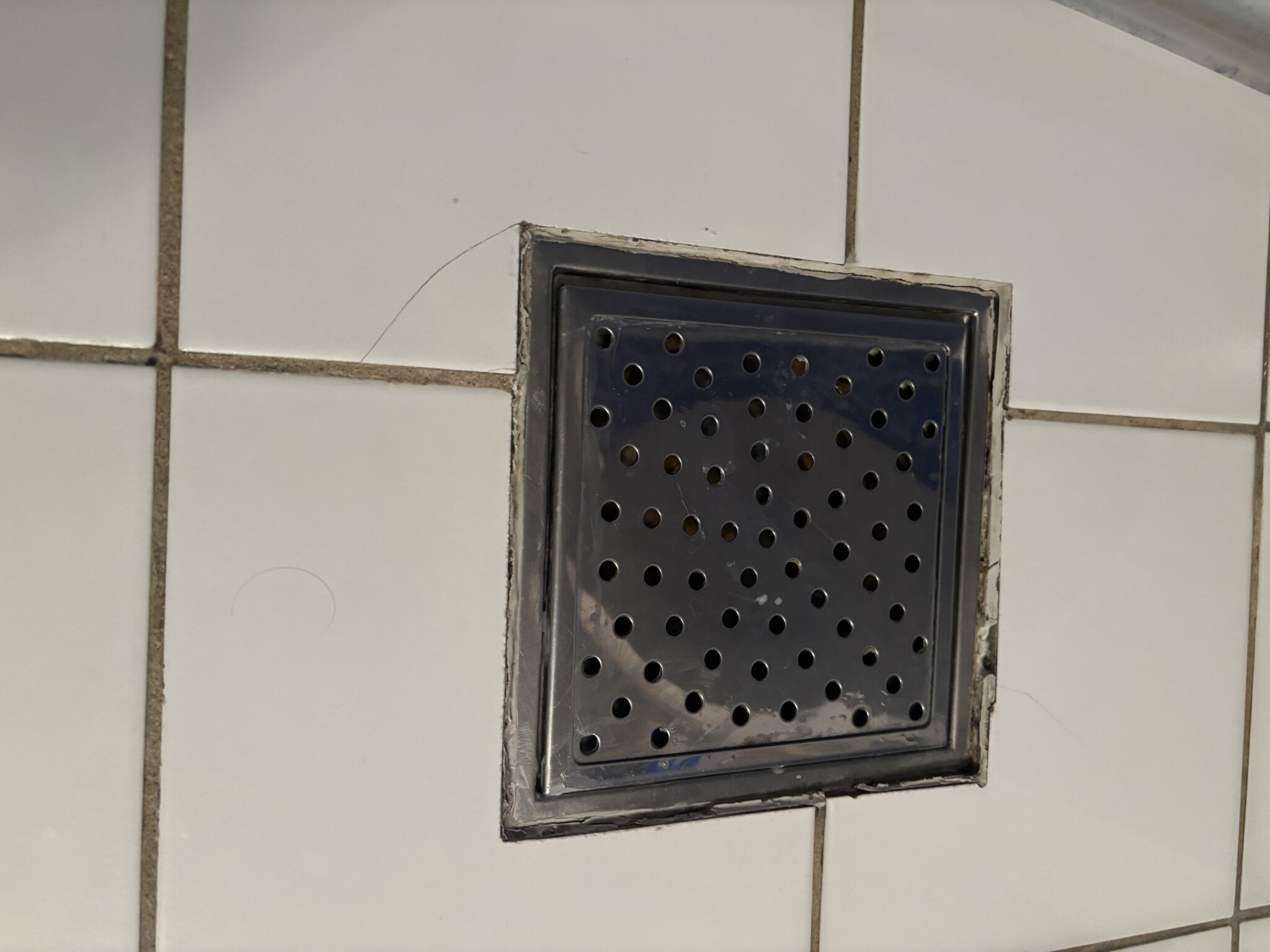

Badrummet är från 2004. Igår när jag städade såg jag denna lilla spricka i en platta i golvet. Tror att den är ny.
För två år sedan hade vi besiktning av bland annat badrummet och åtgärdade sparkskydd av rör på vägg. Då hade beskrivningsmannen inga andra avvikelser.
Jag har tittat i andra trådar. Ska jag be en plattsättare byta plattan eller är det duschkabin som gäller? Vad föreslå är ni?
Tack på förhand!

Tack för snabbt svar. Du skulle inte vara orolig för att vatten ”tränger” igenom? Badrummet ligger på övervåningen. Ska jag fortsätta använda det eller ska vi sluta använda duschen?pacman42 skrev:
Kaklet har inget som helst skydd mot vatten, det är fullt med vatten under ditt kakel. Fuktspärren där under är det som skyddar.Ålsten Bromma skrev:

Som sagt var har kaklet bara till uppgift att vara snyggt och skydda tätskiktet rent mekaniskt. Dock bör man ju ändå rent generellt ta sprickor på allvar. Det uppstår ju av någon anledning och en anledning kan vara att underliggande konstruktion har rört på sig och då kan tätskiktet skadats. Eller så kan en skada i tätskiktet göra att träbjälklag sväller och kaklet spricker.
Just den där tunna sprickan i ett hörn precis vid golvbrunnen är troligen helt ofarlig - Förmodligen har man inte lagt på tillräckligt mycket fix så plattan hänger lite i luften.
Men utan att lyfta på gallret och titta hur det ser ut kan man inte dra några slutsatser alls.

Så länge kaklet inte sviktar så är det sannolikt att det bara är en spricka pga punktbelastning. Sviktar golvet runt brunnen och det har spruckit pga det, så har du större problem.
Och att det snart är dags för ännu en badrumsrenovering bara för att det gått ett visst antal år, skall tas med en stor nypa salt. Åldersregeln är till för att försäkringsbolagen skall slippa ersätta skador.
