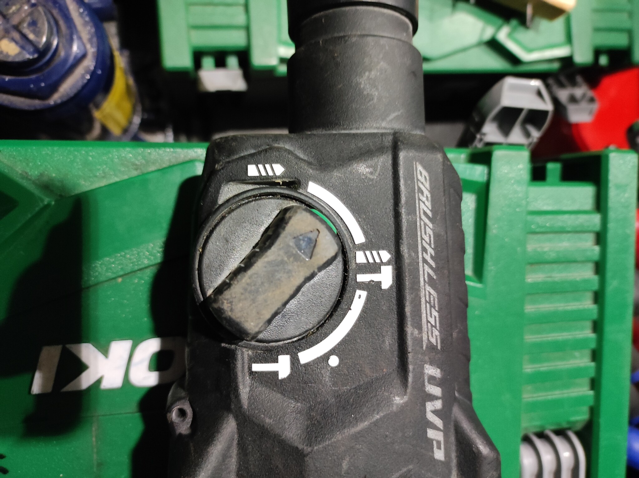

Uppdatering: Solen skiner och det här en härlig höstdag, tänker att nu ska jag gå ut och spräcka klart den där stenen. Fram med prylar börjar borra.
Känner genast att den inte låter o känns som innan men tänker det kanske är ok, ratten som man ställer in verkan mellan rotation och slag är helt off mot vad den var tidigare men drar ner den till nästan bara borr och kör igång, först 10cm går fint sedan kraschar borren helt och snurrar knappt och låter väldigt 'fel'. Så summa summarum de har pajat borren mer än de lagad den då det inte var något fel på växellådan eller annat när jag lämnade in den. Så nu måste jag åter sticka från jobbet för att åka till Solna för att reklamera det arbete som kostade mig 3/5 av priset för maskinen och tog 6 veckor.
Jävla skit!! är allt jag har att säga om detta.

Är detta en ratt man justerar ??T TypRätt skrev:Uppdatering: Solen skiner och det här en härlig höstdag, tänker att nu ska jag gå ut och spräcka klart den där stenen. Fram med prylar börjar borra.
Jag har haft många olika maskiner genom åren, ratten har 3 lägen, inget där emellan.
Ställer man den mellan lägena och kör misstänker jag att nått går sönder.
Du menar att du tror det är mer sannolikt att företaget hade sönder den här ratten under "reparationen" än motorn? Kanske. Spelar inte så stor roll.Isakare skrev:
Nej, jag menar/undrar om TS ställt ratten i nått mellanläge som egentligen inte finns/inte ska användas, och det därför hänt nått i växellådan.Farstatjej90 skrev:

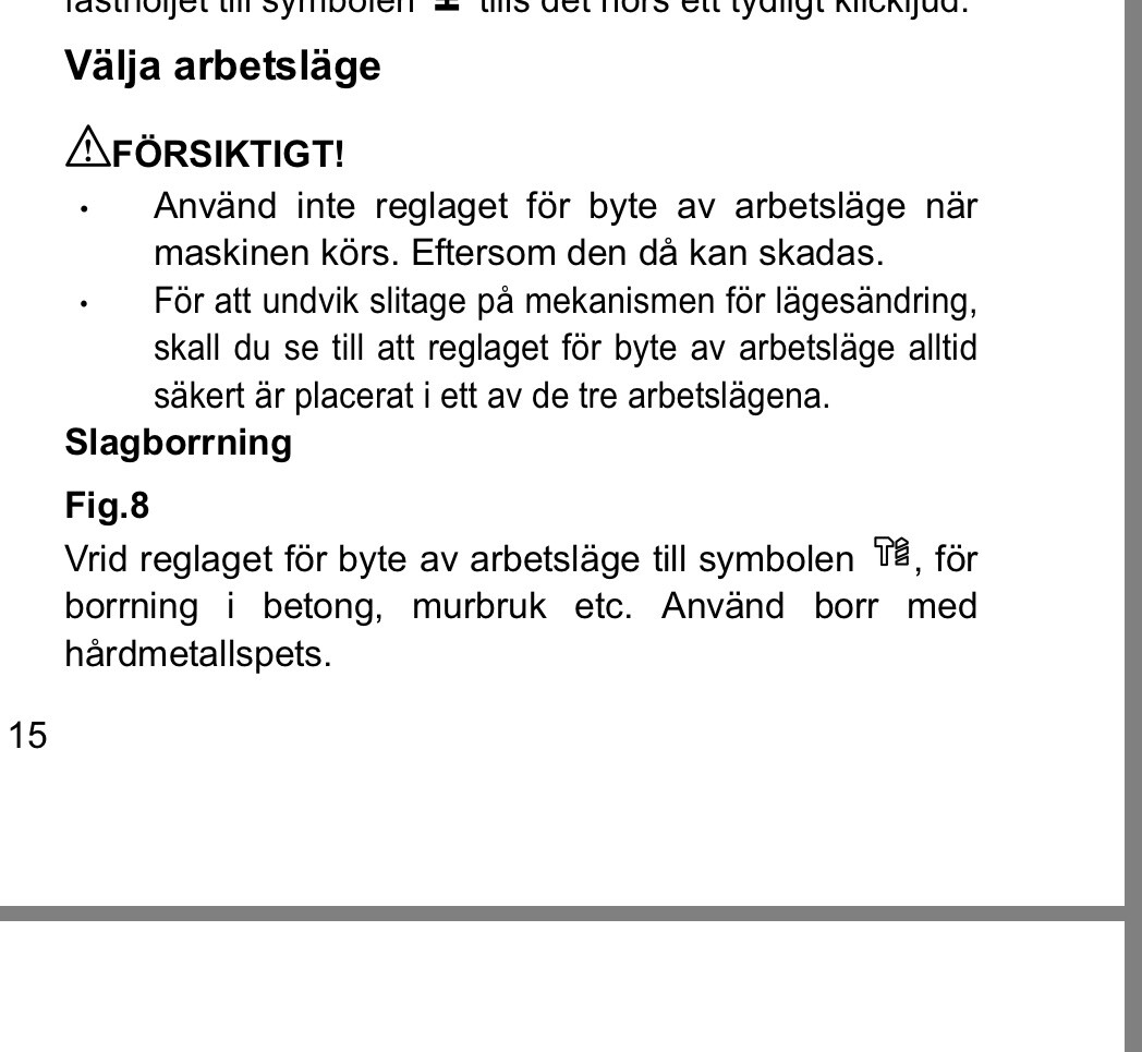

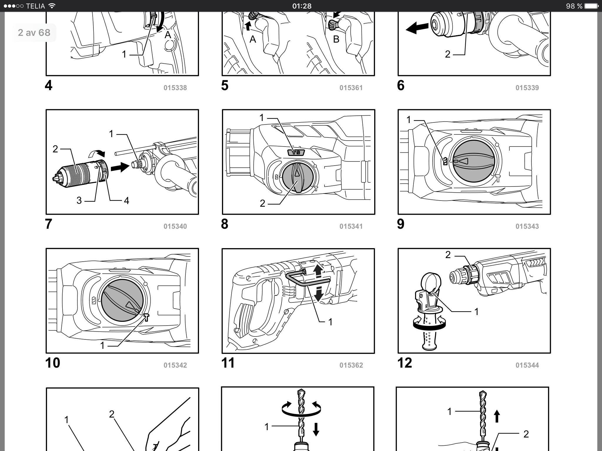

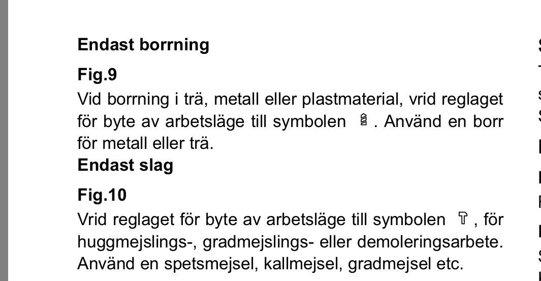

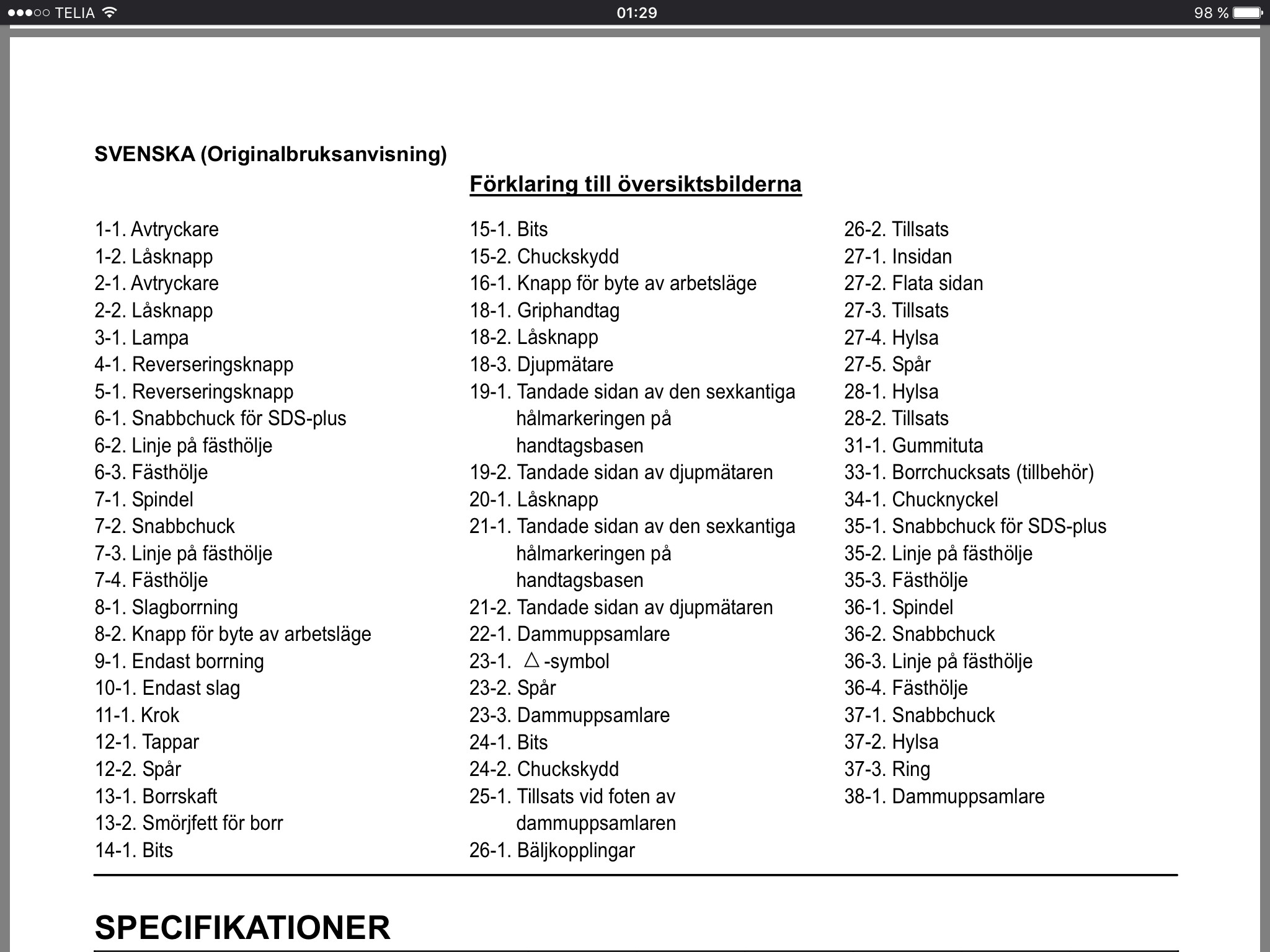

Jag har heller aldrig sett en slagborrmaskin eller borrhammare där man kan dosera "slag/snurr" fritt.
Gick till Makitas hemsida https://www.icmsmakita.eu/CMS/custom/fi/attachments/user_manuals/User_manuals_EU1/HR2630.pdf
och ögnade igenom manualen till den aktuella maskinen. Skärmdumpar från manualen:
Reglaget för att välja mellan borrning, slag och kombination av dessa har tre lägen och inget tyder på att man ska kunna kunna välja steglöst.
Manualens förklaring till översiktsbilderna fr o m punkt 8.1 till 10.1 redogör för slagborrning, enbart borrning och enbart slag samt reglaget man väljer funktion med.
Ingenstans hittar jag information om man godtyckligt kan välja mellan de olika lägena; tvärtom varnas det för att byta arbetsläge under gång då det kan skada maskinen.
Så, jag tror heller inte att TS är någon klåpare men det finns ändå en möjlighet att de senaste problemen med maskinen inte beror på verkstaden utan på handhavandefel.

Ok, ja om det är tänkt att vara fulla steg så är det möjligt men borren fungerade inte alls i position där jag brukade ha den. Dvs på den punkten som är mellan full hammare och borr. Det var där jag brukar ha den och där snurrade knappt borren i luften och vid motstånd så slog den bara. Vred vredet till full borr och den snurrade som den ska utan slag, drog ner på slag och den gjorde som den skulle. Vredet hade inte några distinkta lägen och minns inte om den någonsin haft det heller, men den ger faktiskt ett litet knäppljud längst ut och på ett ställe i mitten men det har jag nog aldrig tänkt på förut. Det är ett svagt ljud när man passerar den platsen där det är ritats borr + hammare men det är ju inget snäpp som ett vred med lägen har. Den är ju målad längst hela sträckan så jag har nog alltid tänkt det som en flytande skala. Det finns en målad punkt på skalan som inte är vid klickläget och det är där vredet alltid varit vid tidigare. Men det vore ju ironiskt om den faktiskt va trasig innan (vilket gjorde att den funkade på den punkt där vredet var, och efter att de lagat den så skulle den nu funkat som tänkt och nu gått sönder på riktigt).
Jag har dock väldigt svårt att se hur någon skulle skapa ett steglöst vred där maskinen går sönder om man inte har vredet på distinkt utsatta platser? Varför väljer man då inte ett vred med fasta lägen?
Men jag har ju uppenbart inte gjort som manualen säger så att bråka på dem är nog lönlöst, även om maskinen betedde sig konstigt från start. Jag får nog se det som mitt eget fel och skruva isär maskinen själv denna gång, och om det inte ger något, ta ut min frustration på Makitas dåliga design och köpa en ny i ett annat märke. Några rekommendationer?
