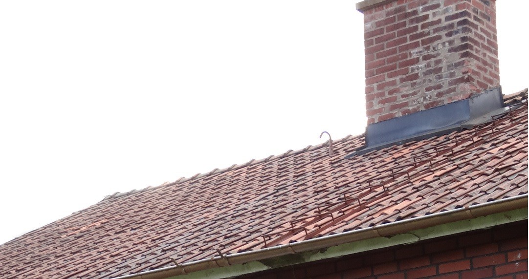

Efter 50 år var det hög tid att byta ut taket.
Läkten för tunn så pannorna hade blivit frostsprängda på undersidan och var nu så tunna att de inte gick att rädda. Pappen lagad på en del ställen, men råsponten hade klarat sig bra och behövde inte bytas.

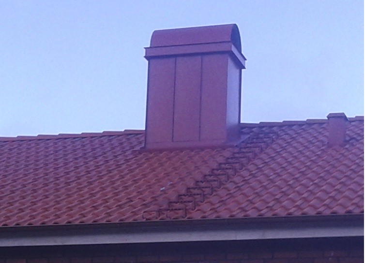

Tegelfärgat Mjölbäck Modo Plus och Lindabs kopparfärgade hängrännor och stuprör.
Allt klart nu innan jul och det känns bra att veta taket nu kommer att klara sig under många år framöver.
