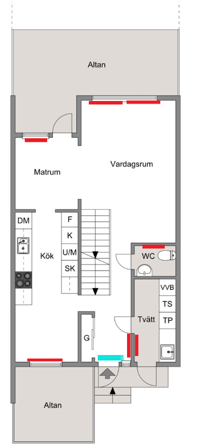

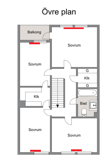

Jag börjar med att visa bilder på hur det ser ut i dagsläget med element och vart luftvärmepumpen sitter på de olika våningsplanen.
Entre-plan, turkos visar luftvärmepumpens placering. Röd anger elradiatorer
Övre-våning

Vet inte om den i nuläget sitter på bästa plats, och antar att det kan bli svårt att få en inomhusdel att värma både entreplan samt övre-plan (Blir svårt med källaren, så där räknar vi med att byta ut mot olje-element). Långsiktligt, är det bättre att ha en värmepump på entreplan där den sitter idag samt en i hallen uppe, eller finns det kraftigare som att värma båda våningarna?
På sommaren blir övervåningen VÄLDIGT varm, och därför är AC-möjligheter uppe något som nog kommer behövas, och om man har pumpen nere gissar jag att det blir väldigt svårt att få någorlunda AC-effekt uppe.
Vårt radhus är i en förort till Stockholm, då jag antar att att det kan spela roll vart i Sverige man bor. Vad för modeller finns att rekomendera, antingen för att försöka värma båda planen eller för att enbart byta ut nuvarande och komplettera med en till vid senare tillfällfe för övre plan.

Hallen är en ganska vanlig plats för luftvärmepumpen att sitta med motiveringen att man inte störs så mycket av ljudet. Men för värmespridningens skull är det troligen bättre att ha den i vardagsrummet eller matrummet.
I alla fall för några år sedan brukade det sägas att en luftvärmepump med flera innedelar var så mycket dyrare att det var bättre att köpa två separata värmepumpar. Övervåningen ser lite svår ut med alla dörrar. Men kan den sitta ovanför trappan och alla sovrumsdörrar hålls öppna kan det fungera.

Okej, det låter förvisso smart. Hur hade du gjort för uppvärmning av övre plan? Sätta en ny där det i dag ovanför dörren sitter en, och satt en till på övre plan (något vi kanske gör senare för att se hur det går på vintern, i hopp att ej behöva använda elementen för mycket. Om det redan i dag är bäst att sätta en där inför vintern finns såklart budgeten för det.), eller haft en placerad på annan plats på nedre plan?

Det blir ju delvis en fråga om dina preferenser. Går trappan upp från vardagsrummet? Om du tål susandet i vardagsrummet går det ju att sätta en där riktad mot trappan och se hur det räcker. Räcker det inte går det om du vill att komplettera med en till luftvärmepump på övervåningen senare.T Tommie_undrar skrev:Okej, det låter förvisso smart. Hur hade du gjort för uppvärmning av övre plan? Sätta en ny där det i dag ovanför dörren sitter en, och satt en till på övre plan (något vi kanske gör senare för att se hur det går på vintern, i hopp att ej behöva använda elementen för mycket. Om det redan i dag är bäst att sätta en där inför vintern finns såklart budgeten för det.), eller haft en placerad på annan plats på nedre plan?
Angående att ha den i trapphallen på övervåningen så är en förutsättning för framgång att du kommer att ha alla dörrar vidöppna. Om de som använder sovrummen vill stänga om sig gör inte värmepumpen så stor nytta.

Okej tack! Nä får väl, om man fixar en värmepump där uppe, ha dörrar öppna åtminstone på dagarna och om det behövs på natten ha elementen på. Förhoppningsvis är det någorlunda isolerat för att inte behövas för mycket!A Avemo skrev:Det blir ju delvis en fråga om dina preferenser. Går trappan upp från vardagsrummet? Om du tål susandet i vardagsrummet går det ju att sätta en där riktad mot trappan och se hur det räcker. Räcker det inte går det om du vill att komplettera med en till luftvärmepump på övervåningen senare.

Jag har ett radhus med liknande planlösning med 3 våningar, ingen utgång i källarplan, endast fönster. Har haft direktverkande elelement. Bor vid kusten i Västerbotten. Huset 50 år gammalt med frånluftsventilation.
För drygt 1 år sedan satt jag in en luft-luft pump, men satt den så att jag får utblås i gillestugan i källaren. Jag räknade med att värmen skulle stiga uppåt eftersom jag har öppna trappsteg i trappen. Alla gamla element finns kvar och kan fungera som stöd, framförallt på övervåningen på natten om sovrumsdörrarna är stängda.
Jag har den bara för värme. Skulle jag vilja ha kyla skulle jag sätta in en till på övre plan.
Jag är mycket nöjd med min placering och behöver inte mycket stödvärme från elementen. Värmen stiger bra i huset.
Så har du öppen trapplösning skulle jag rekommendera källarplan.
