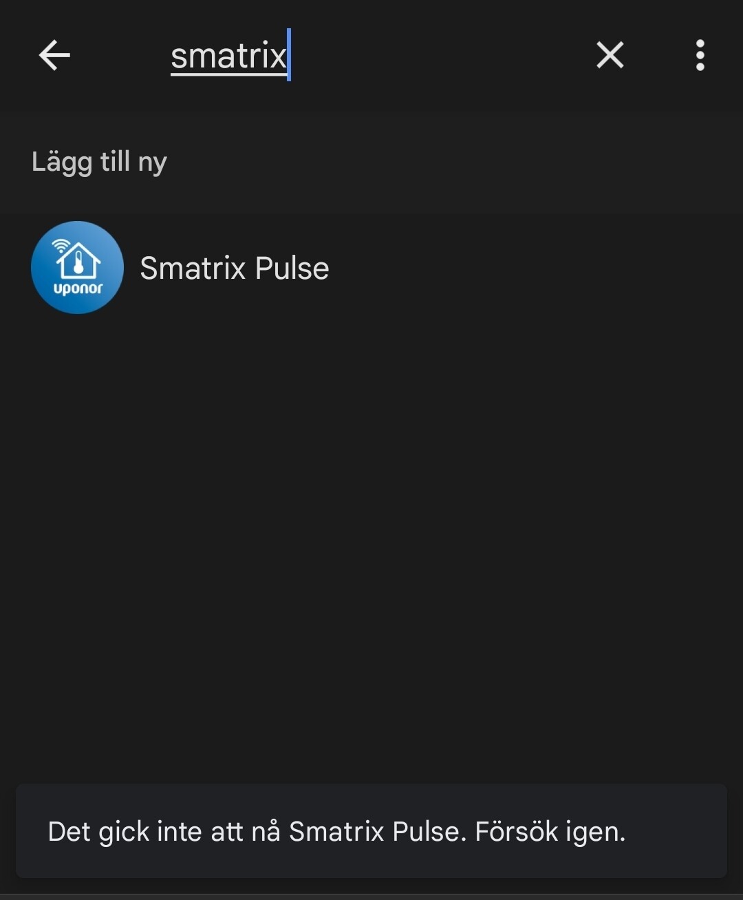

Hade precis fått ordning på Uponor smatrix pulse att fungera online med koppling till Google home.
Sedan kom en uppdatering till Smatrix 2, hopplös wifi-koppling, när den tappar kontakten av någon anledning så vägrar den ansluta igen utan att ta bort och återinstallera allt. Lösning blir att dra en nätverkskabel för trådad anslutning, för då funkar det.
Likaså har den tappat kopplingen till Google home, så nu kan jag inte enkelt se rumstemperaturen i Google home, går inte att lägga till igen, jag har fått indikationer på att det ska komma tillbaka, men det verkar dröja...

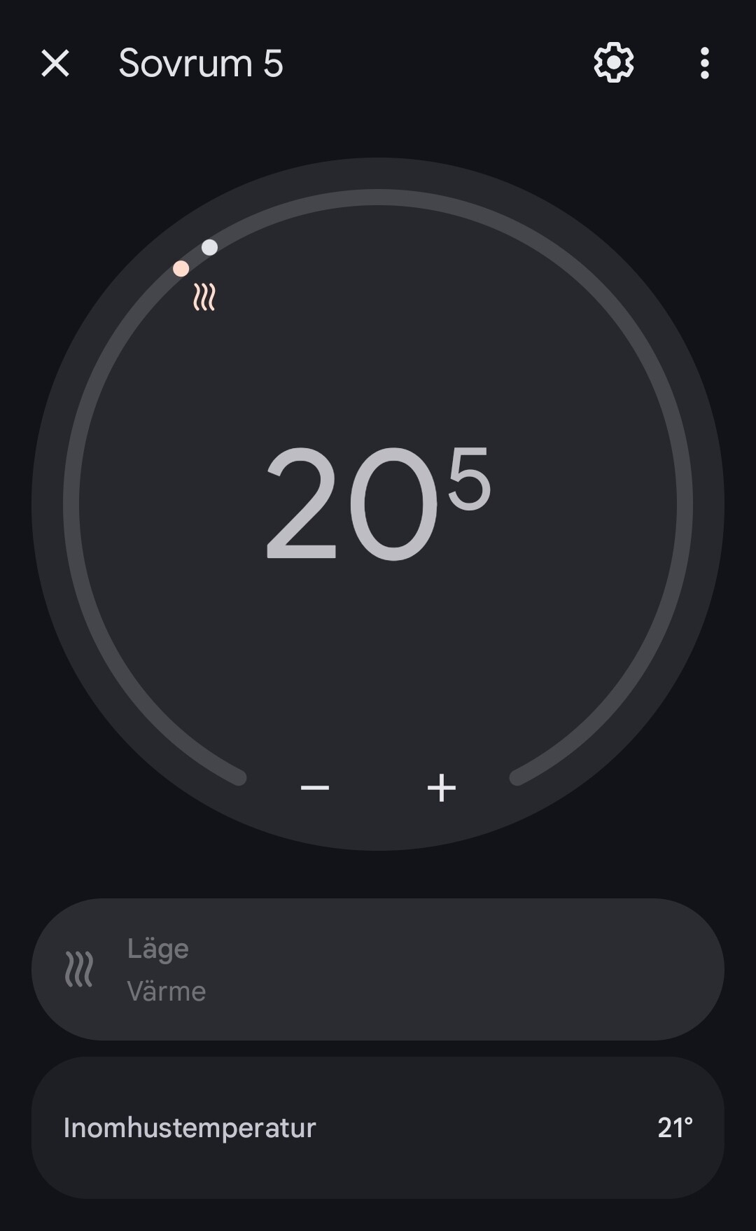

Nu fungerar Smatrix med Google Home igen, skönt!

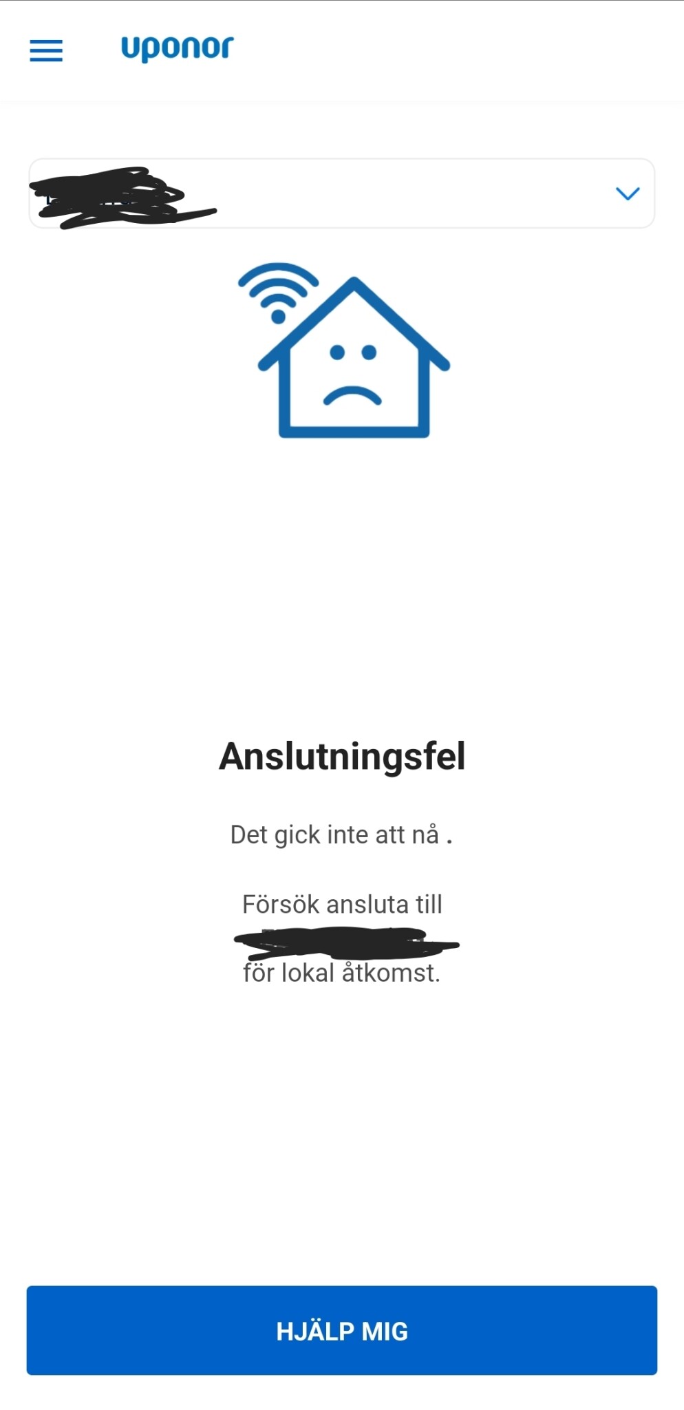

Däremot är systemet så kass, så att om Uponor Smatrix enheten tappar kontakten med Wifi, exempelvis när man startat om routern, så går det inte att komma åt systemet från Uponor appen igen utan att man bryter strömmen till systemet först så det startar om och kopplar upp mot nätet igen.
Däremot så verkar det koppla upp mot Google igen utan att man gör något, för Google home klagar inte på något när man ändrar temperatur i den appen, vilket är märkligt att det kopplar upp mot det ena men inte det andra.
