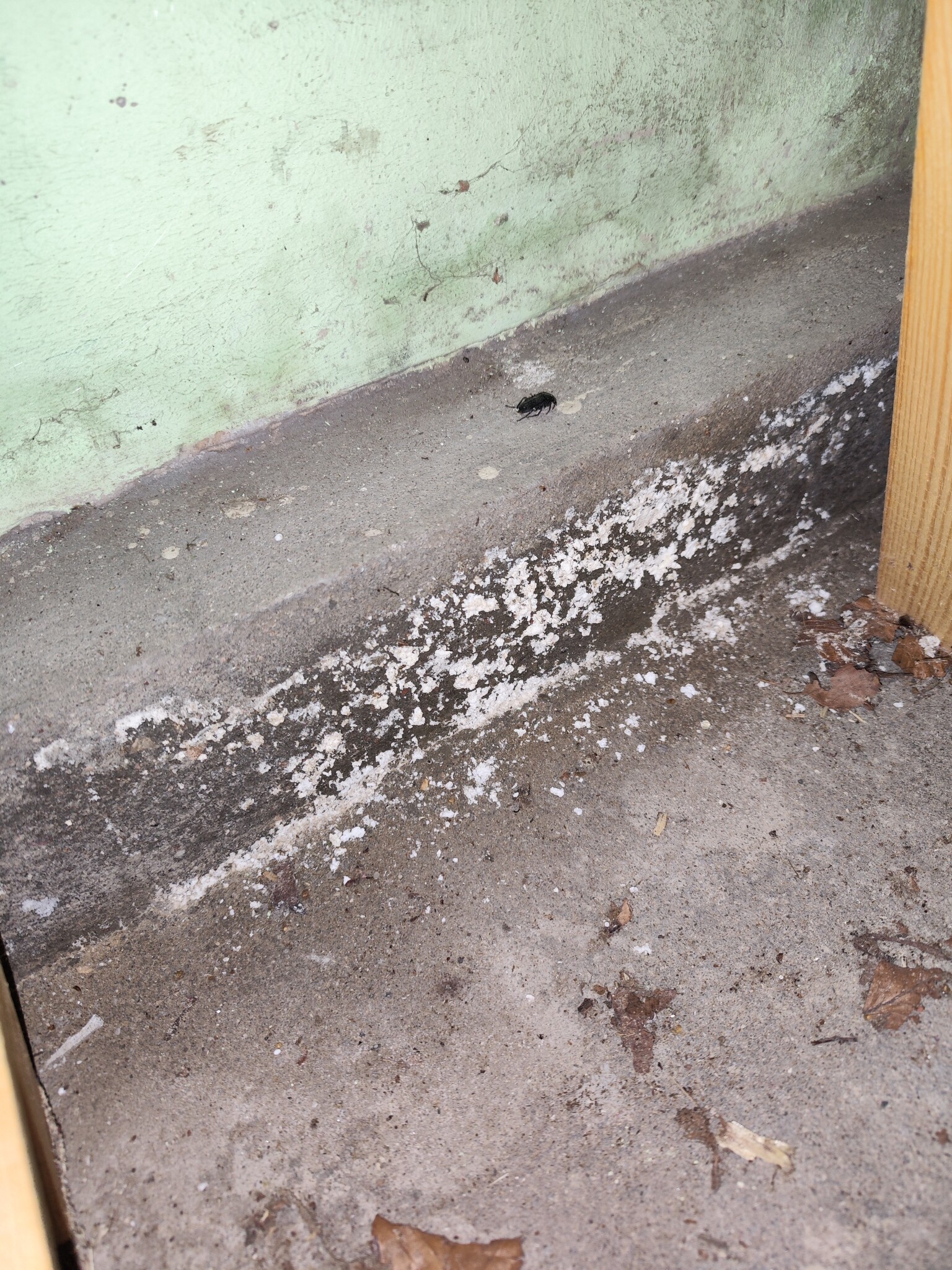

Vi är nyinflyttade i ett hus som har ett garage i direkt anslutning till huset. Vi märker att det börjar lukta mögel i sovrummet. Efter en närmare titt så ser vi något vitt i garaget som ligger vägg i vägg med sovrummet. Se gärna bild, kan detta vara orsaken?
Tack!
  • Vitt mögel på garagegolvet och väggen där garaget gränsar till sovrummet.
Betong brukar inte mögla, däremot kan det bli saltutfällningar när betongen är fuktig.
Inne i väggen kan träsylen ligga direkt på betongen, då riskerar träsylen att mögla.
Tack det kändes inte som det klassiska saltet utan mer som fjun men så är det kanske. Det blir att öppna upp väggen 😬 och se vad som finns där.
P
Smaka på det, smakar det salt?
Eller kanske smartare och hälsosammare är att kasta ner lite i vatten och se om det löses upp.
