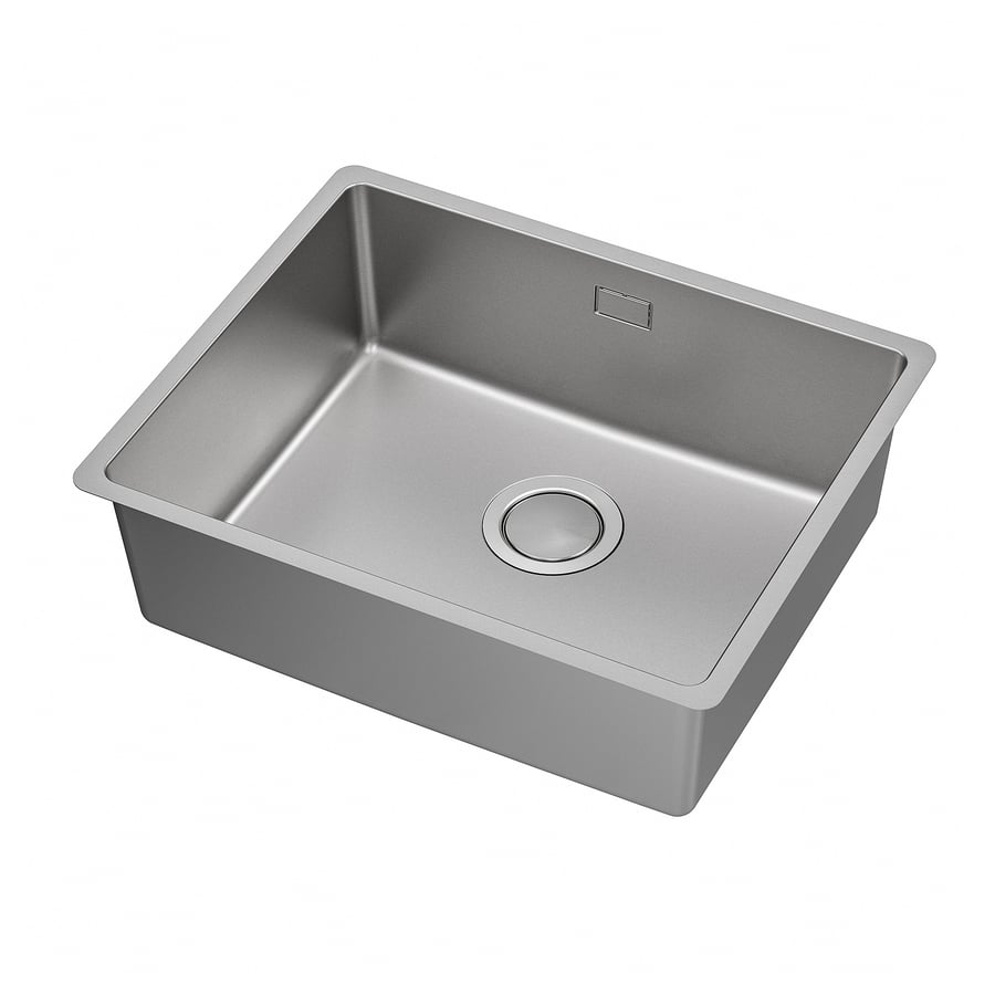

Jag har hämtat en kalkstensskiva till vårt kök som är uttagen för diskhon Vresjön (Ikea). Den ska underlimmas. Varken stenhuggeriet eller våra snickare vill göra det. Ikea vill inte ge några råd, säger att det måste göras ”på fabrik”. Googlat men mkt få resultat, ofta står det att man inte ska göra det själv 😒
Jag tänkte lägga skivan upp och ner, limma runt med kraftlim, på med diskhon, passa in, lite vikt på och torka av. Hur svårt kan det vara?

Jag la bänkskivan uppochner, slipade av diskhoflänsen lite med sandpapper och limmade med silikon. Kikade underifrån så att den satt rätt. Satt den i spänn i två dygn.
Blev bra.
