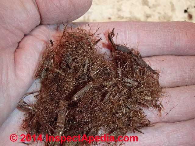

Träull (balsam wool)? Hittade detta på google:

Det ser syntetiskt och torrt (alltså inte tjärigt) ut - mest som sytråd, nästan. Luktar ingenting vad jag har noterat.
Träull såg ju inte helt otänkligt t faktiskt - ser ut att ha samma "lyster".
Egentligen är jag mest asbesthypokondrisk såhär under första renoveringsjobbet och vill väl veta om jag öppnat upp för något sådant - det kommer stå öppet såhär någon vecka till misstänker jag, innan jag skaffat ny taklist att sätta för. Bortsett från att dra ut de långa spikarna som listen satt fast med har jag inte rört något, så jag hoppas väl att jag inte stört vad som än är där inne märkvärt. Den där svarta kanten som sticker upp, är det något att titta närmare på?
Testa och elda lite på stråna, briiner/smälter det: Inte asbest
Glöder det bara lite smått? Kanske asbest
Jag tror nog att det är något organiskt, 99% säker.
