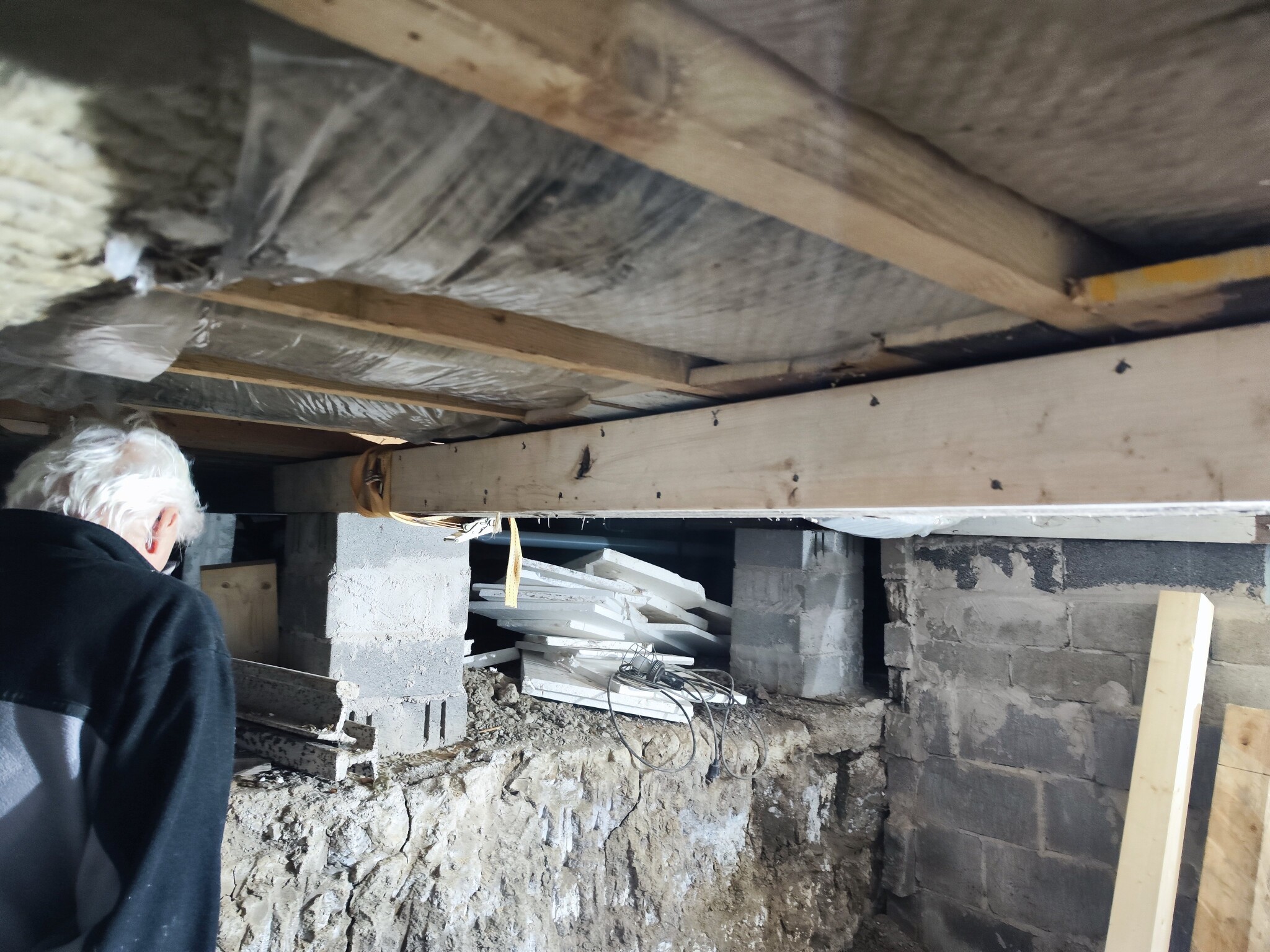

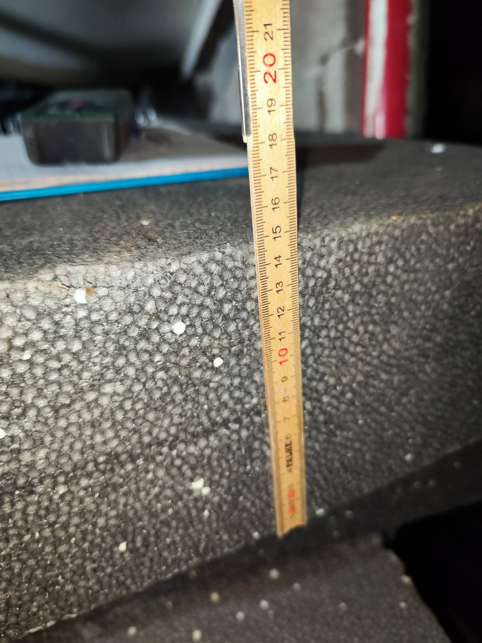

Håller på o bytta rutnabalkar under huset. Misstänkte ingen isolering i golvet för det va iskallt på golvet. Tog bort panelen under har jag hittat isolering över den plast. Tänkte lämna kvar den lägga 15 cm cellplast sen asfaltbord. Har problem med fukt där men finns ventilation.
Så det är spånskiva, isolering, tunplast, 15 cm cellplast, asfaltbord.
Orolig för fukt i mellan . Hoppas bilderna hjälper.

ALDRIG, ALDRIG, ALDRIG fuktspärr på kalla sidan isoleringen.
Är det spånskivegolv så brukar det väl inte vara ngn plast alls.
Fukten stannar i grunden.
Med så mkt isolering så är det nog bättre med cementskivor som trossbotten. Det kommer att vara kallt och fuktigt. Det fuktiga klimatet kan vara mer än vad den iofs fukttåliga asfaboarden klarar i längden. All isolering gör att den aldrig kommer att få ngn spillvärme uppifrån som kan hjälpa den att hålla sig torr.

Hoppas vi förstår varandra. Det är där i mellan plasten och cellplast jag tänker kan va något fukt. Nu är det plast som skyddar isoleringen från fukt. Har du sätt bilderna i video. Tycker det är svårt man vill inte göra bort sig. Mvh Piotr 😉Oldboy skrev:

Nej, det behövs ingen plast där. Den bör du ta bort.
Det är accepterat att ha plast en bit in i isoleringen, men då är det max 1/3-del in från varma sidan för att inte riskera kondensbildning på plasten. Jag antar att mineralullsisoleringen som är där i bjälklaget är tjockare än 7 cm?
Vill du ha fuktspärr så ska den sitta direkt under golvspånet. Plasten ska inte gå runt golvbjälkarna utan endast sitta emellan. Finns det plastmatta på golvet inne så ska det inte vara ngn fuktspärr under.
