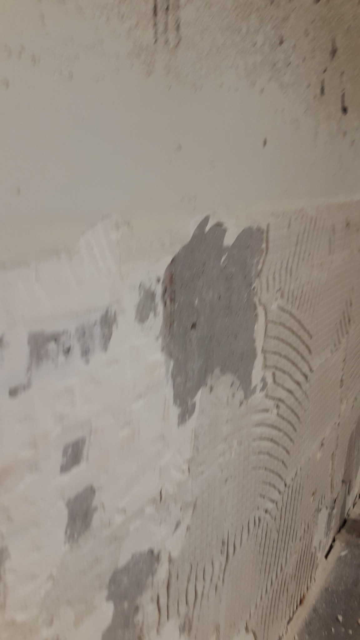

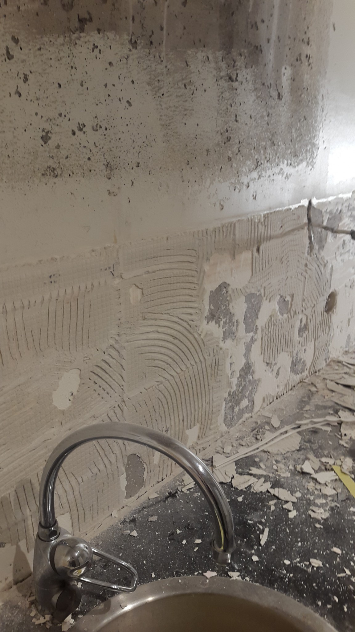

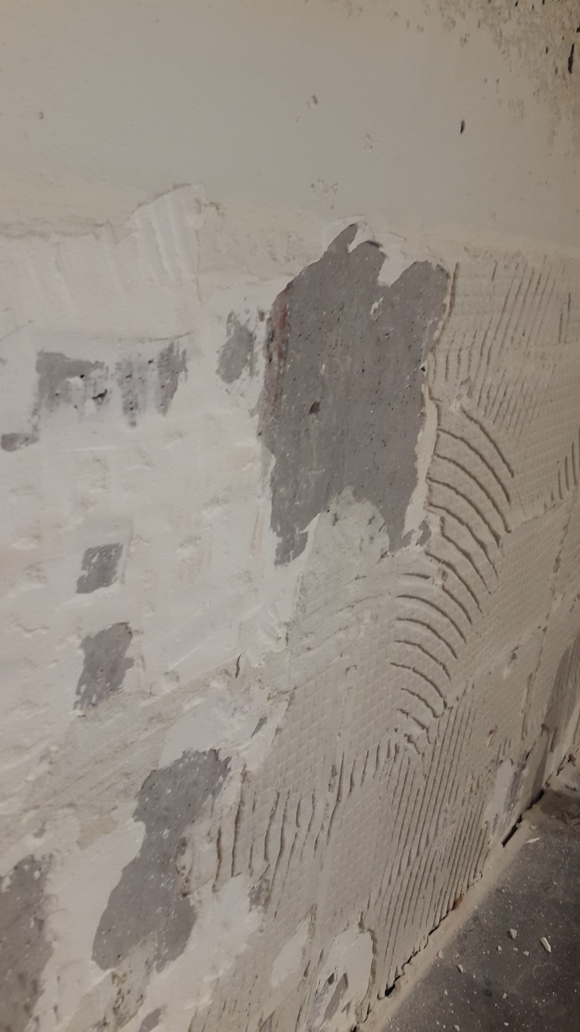

Vi är i färd med att renovera köket.
Bakom det gamla kaklet finns nu massa fix som fäster mot betongväggen
Detta visade sig vara myrket svårt att få bort.
Hur tycker ni jag ska göra?
Kan man lämna fixen och bara slipa ner lite och spackla så det blir ganska jämnt?
Eller måste jag få bort allt gammalt fix först?

Finns det plats så skulle jag limma en 6mm gips över hela ytan.
Annars så kan man bredspackla hela ytan med tex fix blandat med sand eller nån typ av puts som går att lägga i tunna lager.
Hur stora plattor ska du dit med?

Har inte köpt kakel än men tänker mig något typ 20cm breda 10 cm höga.nino skrev:
Går det att spackla över med vanligt lättspackel eller?
Hur jämnt måste underlaget vara inför kaklingen ?
Du bör använda nåt som är cementbaserat, vanligt spackel är för svagt egentligen
Ju slätare / planare desto bättre, då är det bara att sätta, har du ojämnheter så får du hålla på och kompensera för det när du sätter.
Jag skulle skrapat bort allt som är löst, sen prima, för att till sist spackla med antingen lämpligt betongspackel
eller med fixet, fix kan var lite kladdigt att spackla med, med det går alldeles utmärkt.
Gjort så i många många kök lika ditt.
