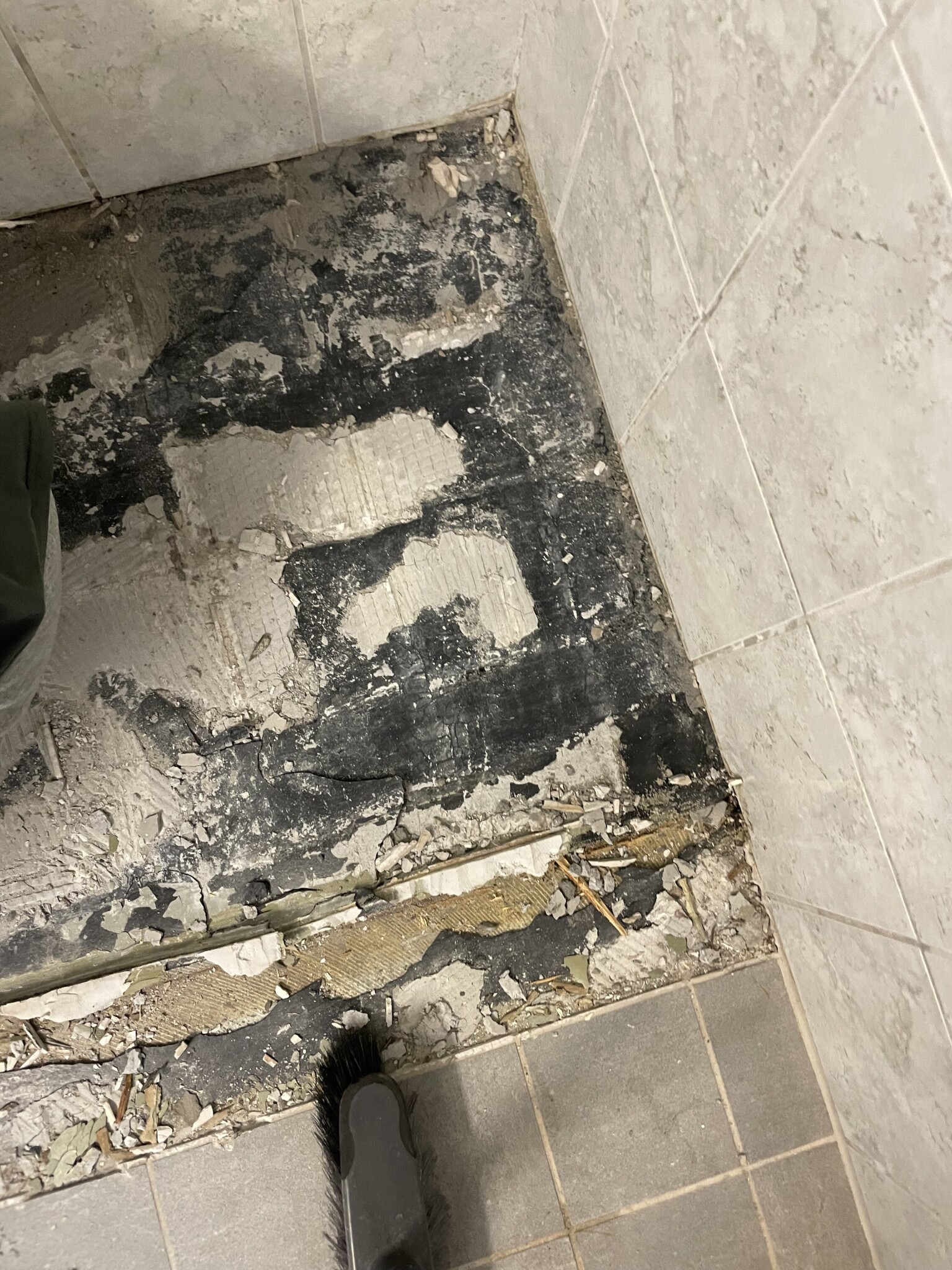

Vad är det som man lägger på golvet innan man lägga klinker i badrummet?
Underlag för klinkergolv i badrum med synligt spackel och avfall, fråga om golvskikt före klinkerläggning.
BirgitS
Kort sagt så är det fix (fästmassa) direkt under klinkerplattorna, under det ett tätskikt (finns olika typer), sen är det ofta flytspackel och sen betong eller golvgips eller annat lämpligt underlag.
