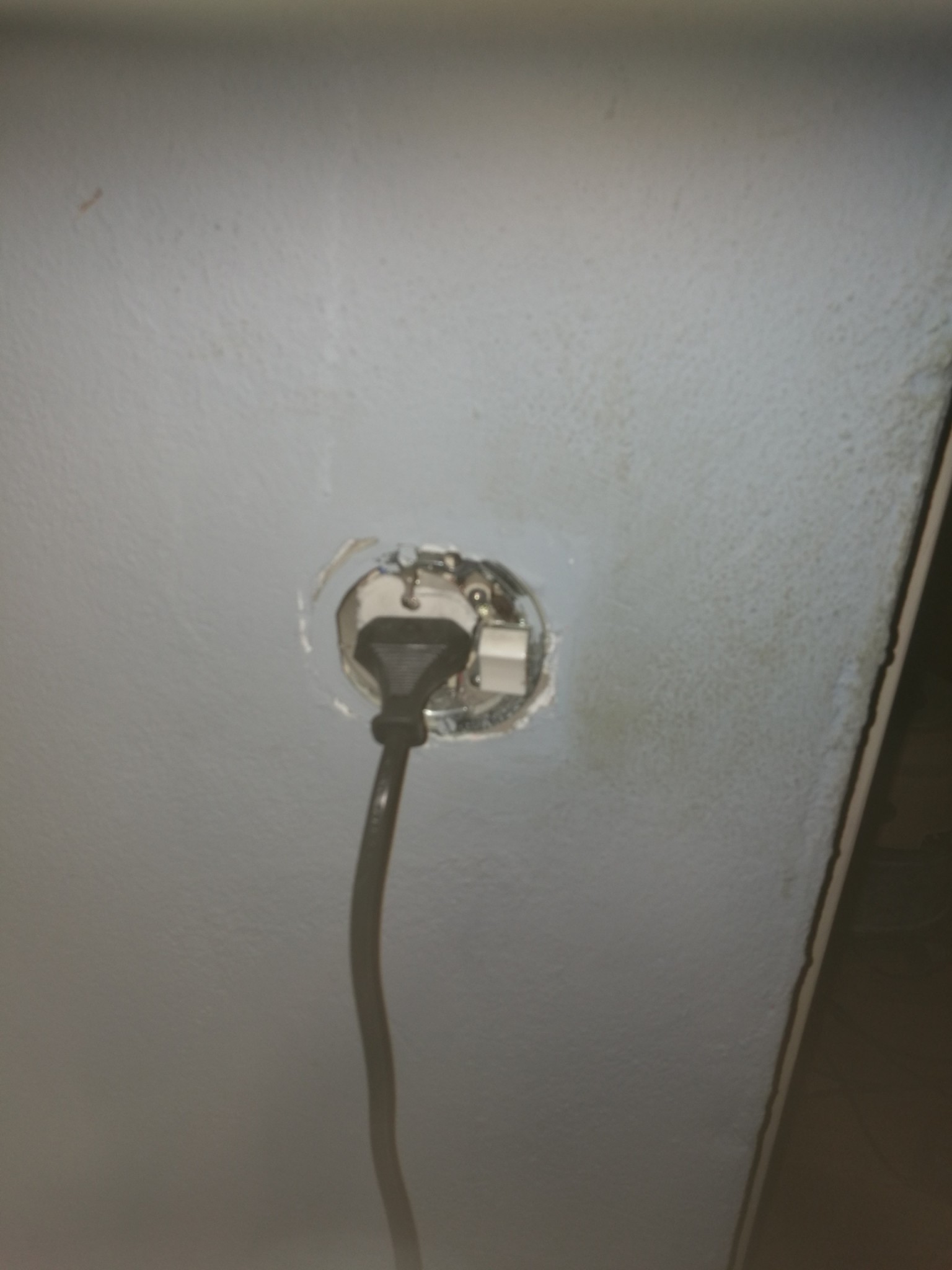

Jag har ett eluttag som är kombinerad lampbrytare. Då den gått sönder och är rummets enda eluttag och lampbrytare hade jag gärna ersatt den med något liknande. Vet någon var en sådan går att skaffa alternativt annan lösning? Trasigt eluttag med kombinerad lampknapp på vägg med inkopplad sladd.
MVH Daniel
Ersätta med en förhöjning och seperat uttag och brytare är nog enklast.

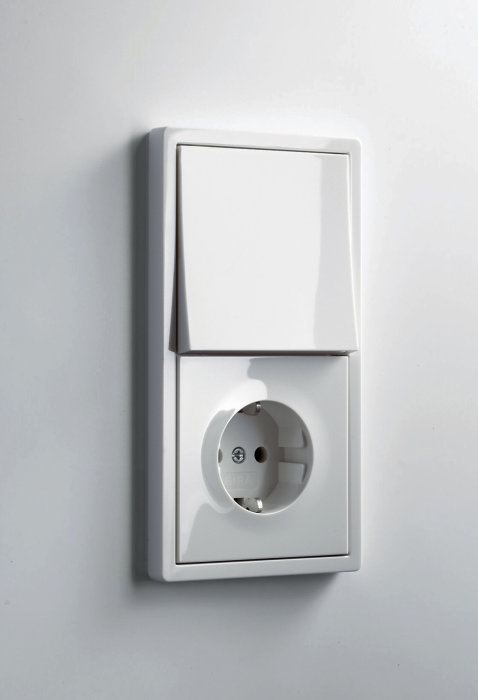

Inte lika liten, men denna kombination skulle lösa ditt problem.
Kombinationsuttag med strömbrytare och eluttag på en vit vägg.
Det jag också ser framför mig.
Det som behövs är i så fall:
- Förhöjning
- Dubbelfacksram
- Enkeluttag
- Brytare.

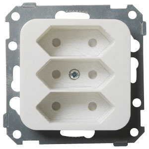

För att göra det lite bättre kunde TS sätta dit ett trippeluttag eftersom det endast fanns ett uttag i rummet.
Väggmonterat trippeluttag utan skyddslock.
Motsvarande #7 finns i Euro-utförande. Dvs 2 ojordade och ett centrum jordat. Har även massor av den tripple-ojordad-varianten ovan :)
