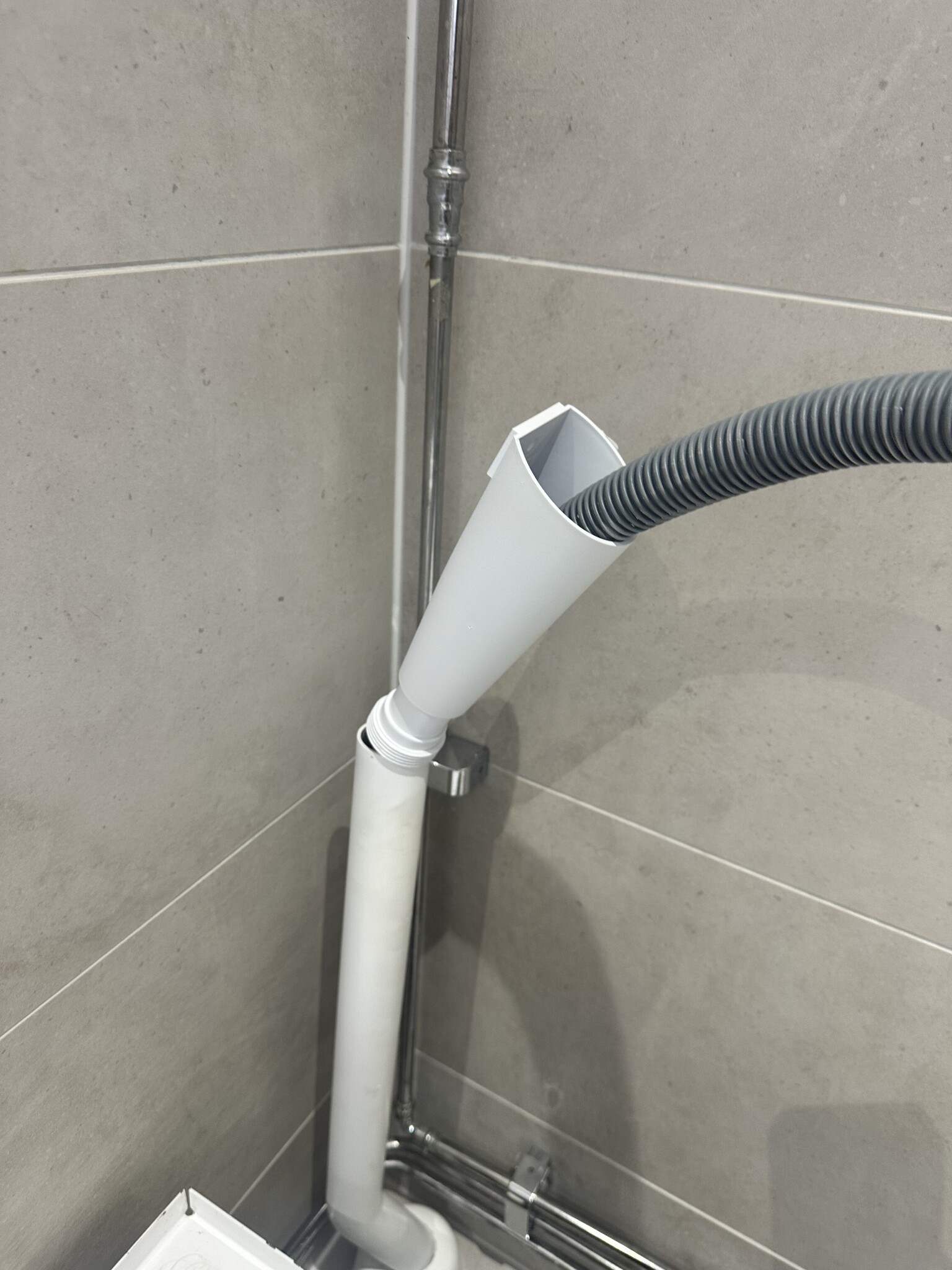

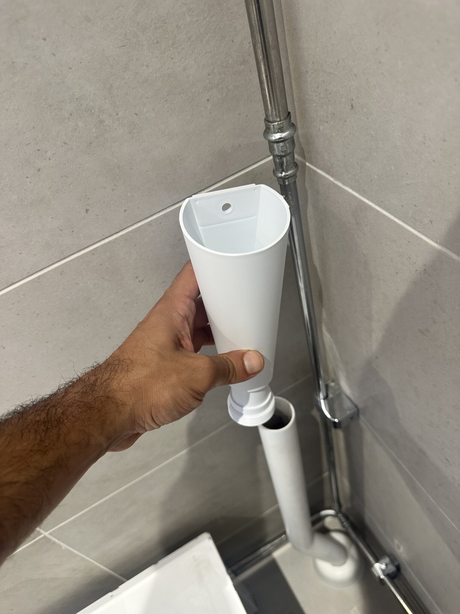

Hej! Har köpt en tvättmaskin (Electrolux), men avloppstratten jag köp verkar inte passa. På Bauhaus där jag köpte tratten sa de att de är standardstorlek.
Problem:

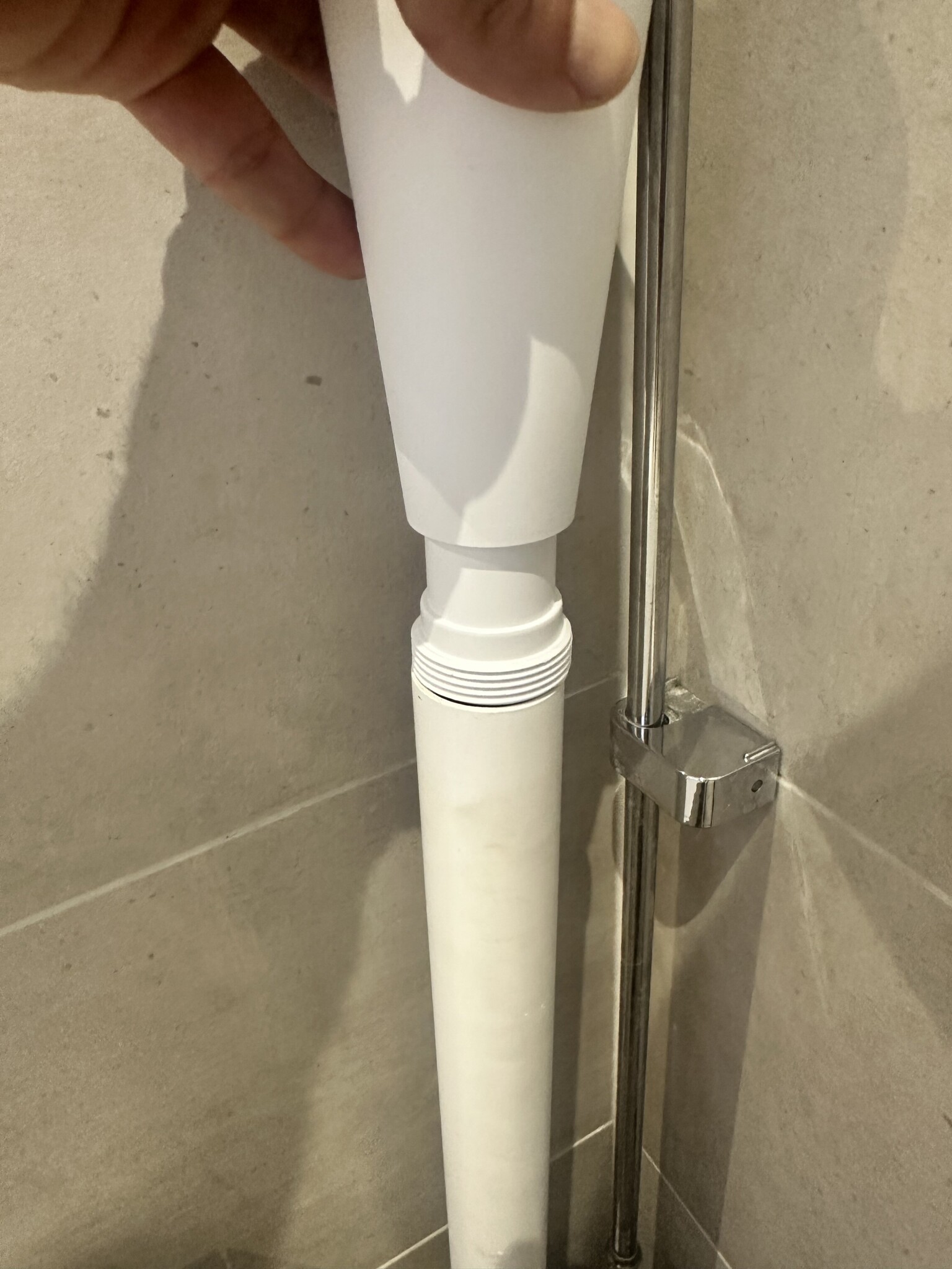

1. Avloppstratten passar ej röret ner i golvet.
2. Avloppsröret sitter inte fast ordentligt i tratten.
Saknar jag något? Vad har jag gjort fel?

Den tratten innehåller väl inget vattenlås? Har du inte det i golvet är nog tanken att sätta ett vattenlås emellan, då passa gängan.
Annars, texten från produkten: "Denna spilltratt är tillverkad i plast och är utrustad med en G32 anslutning, tratten är tillverkad av plast så det går att kapa för att få den slätändad med en diameter på 32 mm. Den är även försedd med hål för enkel montering i vägg."

vad användes röret till tidigare? Det bör som sagt finnas ett vattenlås. Kan ju sitta ett längre ner under hatten förvisso.
Det är troligen nedanstående du ska ha om du inte har något slags vattenlås nere vid golvet. Mät så att röret är 40mm i diameter.
