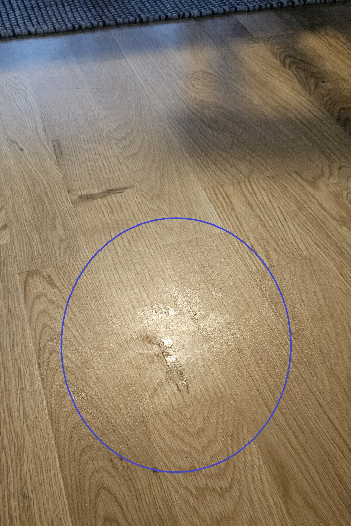

1. Jag har en lagning på mitt partettgolv där jag limmade dit träet som reste sig och sedan kom en golvnisse och droppade ner lite smältvax för att få ihop det snyggt. Jag har för mig att han sedan sa att jag skulle dra på lite golvvax för att det skulle bli snyggt, men är osäker. Som det ser ut idag så ser det nästan ut som fettfläckar runt om lagningen och det är inget som går bort med "vanlig" rengöring. Se bild "Golvlagning".
Hur kan jag få detta snyggt? Om jag lägger på vax - blir det inte uppenbart att det lagts på ett nytt lager just där?

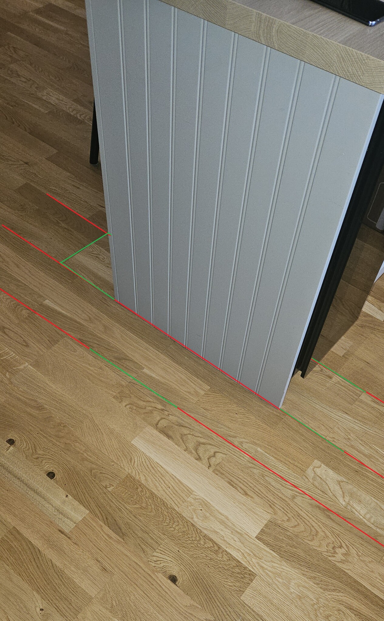

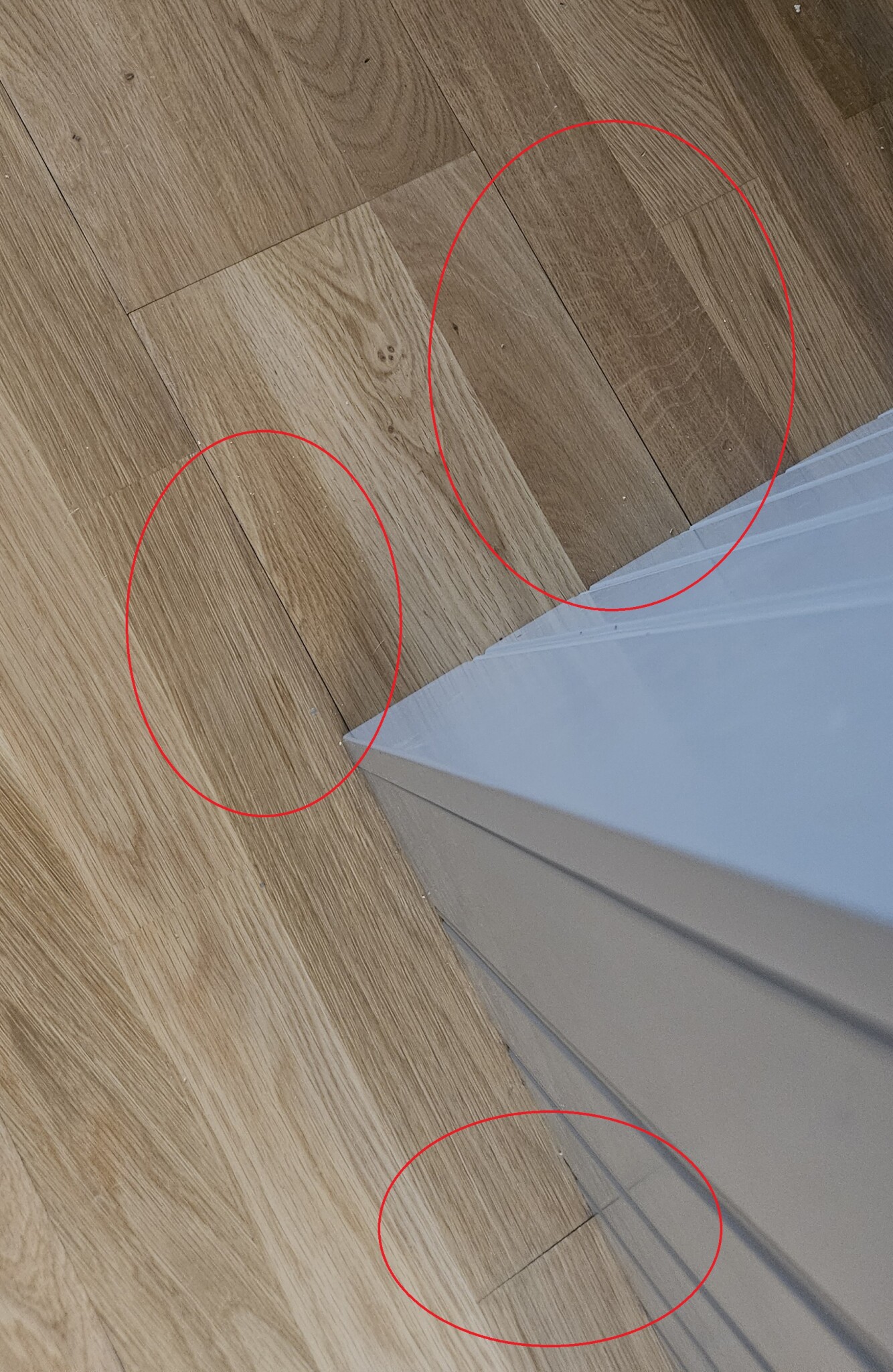

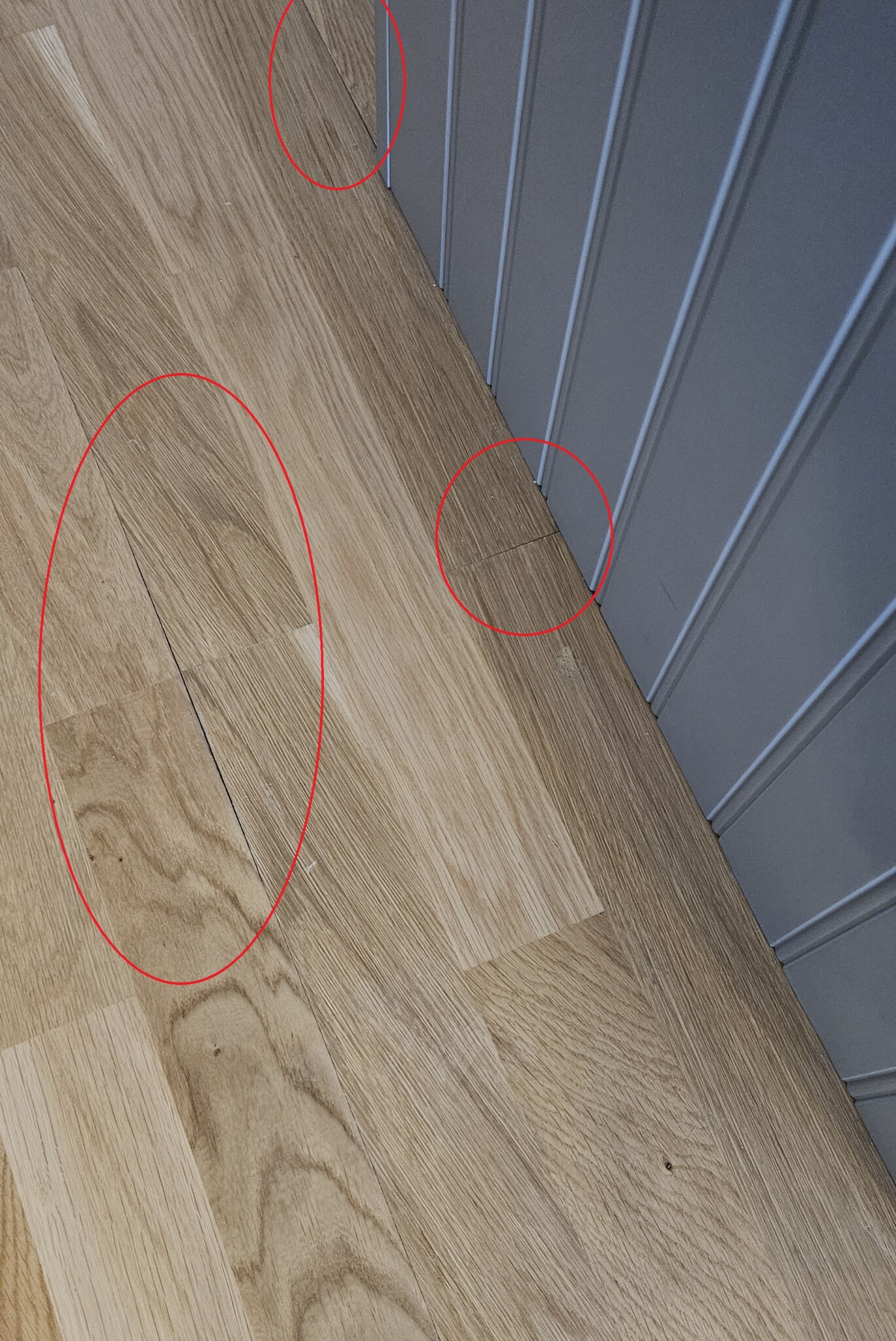

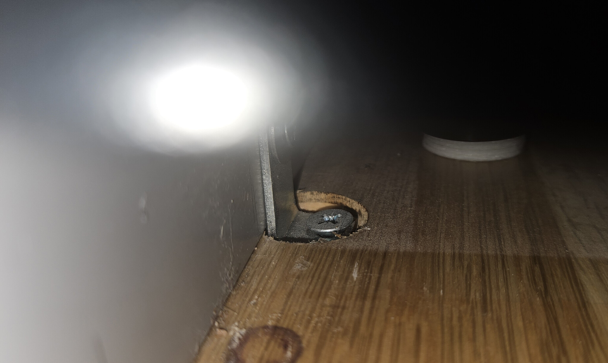

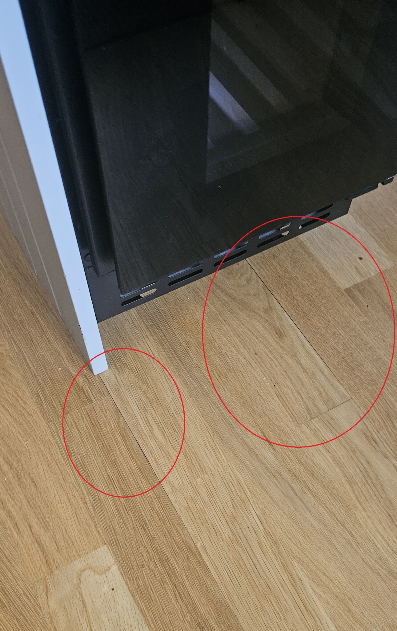

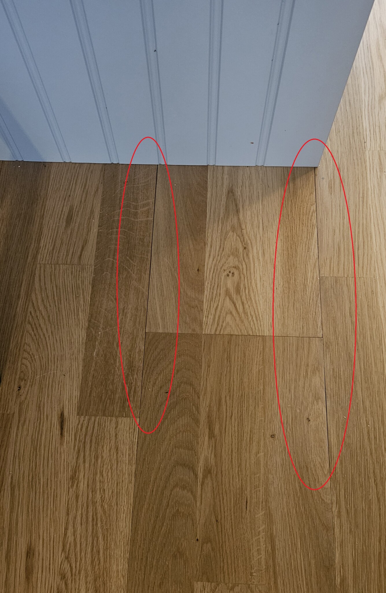

2. Vi har fått glipor i golvet på två rader vid änden av köksön. När vi gjorde om köket för ett par år sedan så fäste jag den yttre täckskivan på kortsidan i golvspånet efter att jag borrat ett större hål i parketten så att golvet ändå ska kunna röra sig. Men gjorde jag ett för litet hål tro? Har lastat köksön ganska tungt om det kan påverka också.
Kan gliporna bli större, och hur kan jag fixa dem? :) Se bilder

  • Närbild av ett parkettgolv med en lagning markerad i en cirkel, ser ut som en mörkare fläck med glansig yta.
  • Glipor i parkettgolv markerade med röda cirklar nära en köksö.
  • Glipor i parkettgolv vid änden av köksö, markerade med röda ovaler mot vit vägg.
  • Parkettgolv med synliga glipor markerade i rött, bredvid en köksö. Träets olika skiftningar syns tydligt.
  • Golv med glipor vid parkettlagning, röda cirklar markerar problemområden nära en köksö.
  • Köksö med vita paneler ovanpå ett parkettgolv, visar glipor markerade med röda och gröna linjer mellan parkettbrädorna.
  • Närbild av en skruv och metallvinkel i ett träparkettgolv med ett borrat hål, belyst av en lampa i ett mörkt rum.
Lagningar av parkettgolv är svåra.
Möjligen skulle man kunna testa att lägga någon matt lack, som man sedan våtslipar med mycket fint papper?
Vad är det för golv som spricker (märke)?
Det verkar ju som att det rör sig ojämnt..
Är det lagt enligt tillverkarens instruktioner? Tänker på avstånd mot socklar, maximal längd etc.
