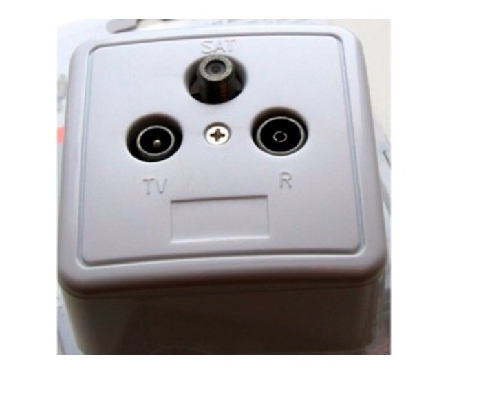

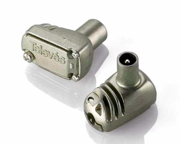

Fråga 2: Kan man använda nedan två adaptrar där den ena går in i tv uttaget och den andra i satellitmottagarens honingång
Nedan kommer bild på adapter som kopplas in på satellitmottagarens honingång
Nedan kommer adapter som kopplas in på tv uttagets haningång
Och sista frågan är att denna kabel används för att koppla in adaptrarna väl

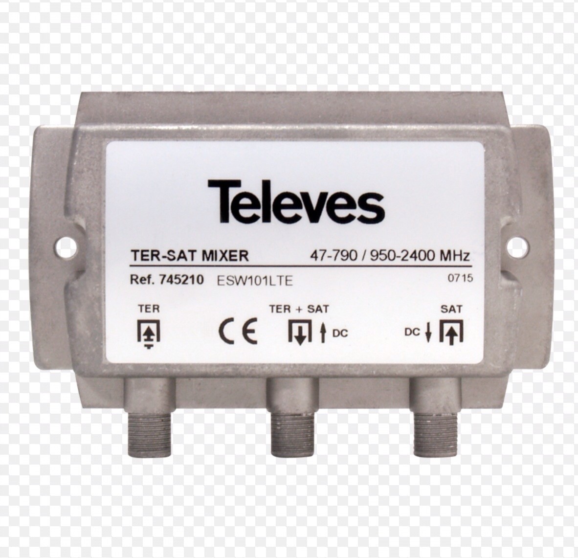

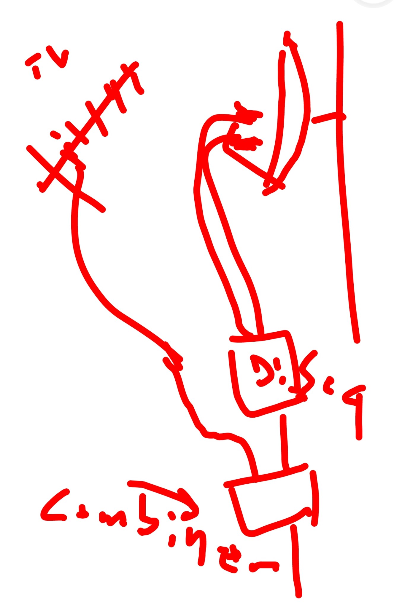

TV-antennens signal går inte till DiseqC. DiseqC används när man har flera LNBs på parabolen.
TV-antennens signal mixas samman med SAT signalen om man vill dra en antennkabel.
Den har pass-through för DiseqC styrningen.
Satelitsignalen och TV-signalen delas upp igen innan TV(box) och satelitbox.
Har satelitboxen en RF-utgång för TV så kan det vara för dekodad signal på tex kanal 36. Möjligen skulle den kunna ha TV pass-through (finns på boxer-boxar, men vet inte om det finns på SATboxar), men det hjälper ju inte om TV-signalen filtrerades bort vid TV-uttaget vid väggen.
Har man en platt tv på väggen kanske det är bättre med vinklade kontakter
Det duger med oskärmade kontakter men vill man lyxa till det kan man använda skärmade och göra kabeln själv. Eller så köper man en färdig kabel som brukar ha raka anslutningar som passar utan adaptrar.

Har TVn eller "boxen i lådan" både ingång för parabol/satellit med F-kontakt och en vanlig kontakt för vanlig tv/kabeltv?
Ja, det går lika bra med adaptrar i varje ände som en färdig sladd med rätt kontakter.

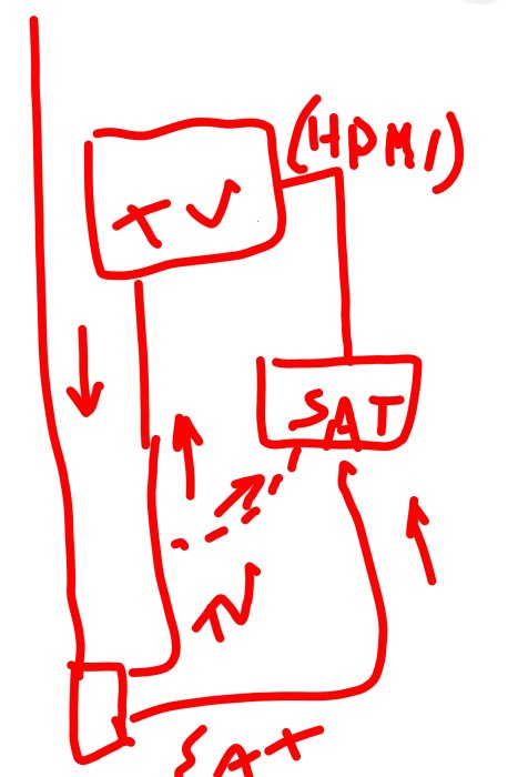

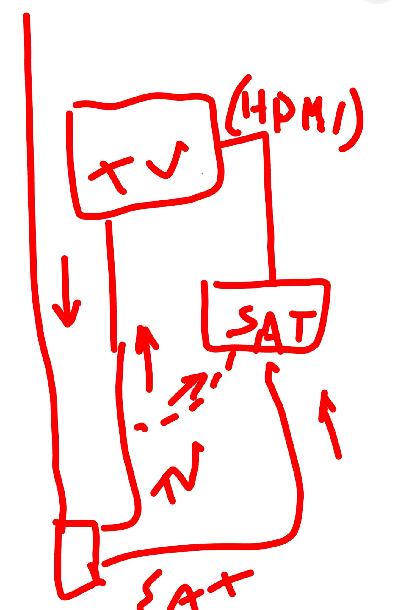

"Bilder säger mer än 1000 ord". Vet inte om det gäller att man ritar på mobilen...
Antenn + Parabol
En kabel från taket till SAT+TV uttaget
Jag hade en Satelitbox med boxer tv-motagare inbyggd, men boxer-motagaren funkade inte när man scannat in satellitkanalerna.

hejsan jag behöver ingen satellitbox med hdmi och ska köpa en sådan idag https://www.kjell.com/se/sortiment/...nn)/combiner-for-tv-antenn-och-parabol-p30442
Nere vid TVn så måste du dela upp signalen igen, bäst är via ett antennuttag med sat-anslutning utöver ”R & TV”, eller så kan man använda kombinern baklänges men nackdelen är att det kan bli störningar om inte alla förgreningar har något anslutet till sig pga stående vågor.
